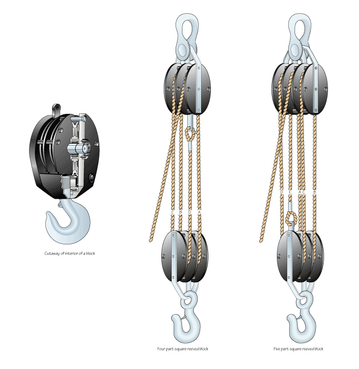

Полиспаст-это кто?
Лучший друг виндсерфера
