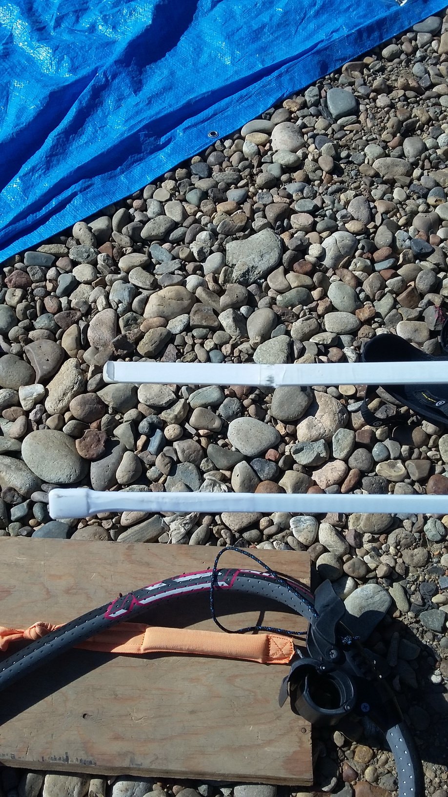

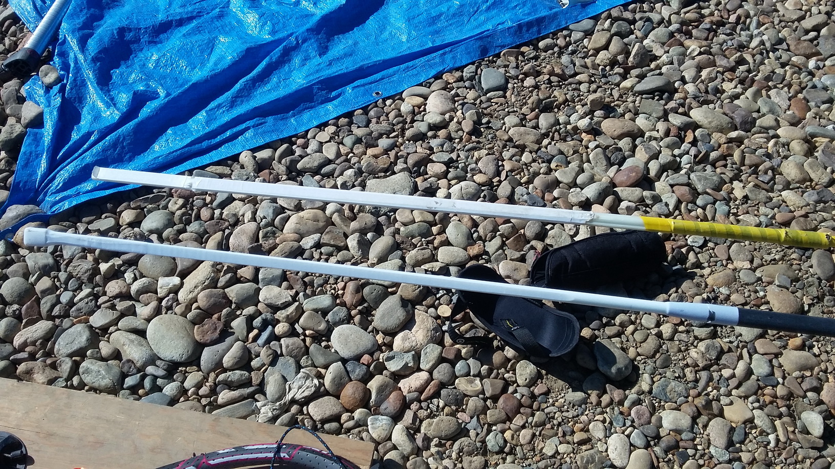

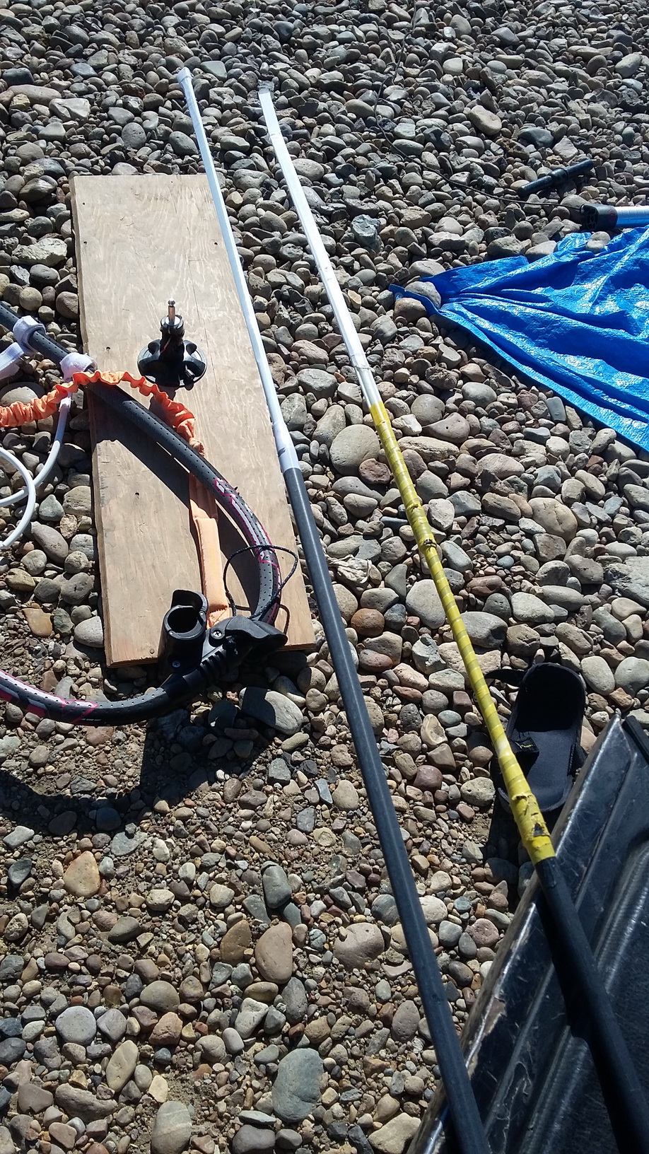

На многих парусах юзается именно трубка, она карбоновая (хоть и похоже что не 100%). Это даёт лучший профиль латам. NP такие делает почти на всех парусах уже много-много лет, например.
"Лучший профиль" можно получить при любой форме сечения и материале. Трубка из углепластика используется просто потому, что она легче, чем, например, трубка из стеклопластика аналогичной жёсткости и тем более профиль сплошного сечения. Но использование трубки в зоне, где возможен сильный изгиб, то есть вблизи переднего конца латы, делает такую лату заведомо недолговечной. Выигрыш в весе за счёт снижения прочности допустим для гоночного паруса. Гонщику это может быть важно, да и поменять/отремонтировать лату в случае поломки для него, как правило, не проблема. А вот нахера этот выигрыш для ТС? Ну чо, за понты надо платить, в том числе и гимором с ремонтами.

От любого, вызвавшего изгиб передней части латы сверх допустимого. Чаще всего латы ломаются на фоне недостаточного изгиба мачты, так как чем меньше изогнута мачта, тем сильней изогнута лата в передней части. Плохое переключение камберов также свидетельствует в пользу этой версии.

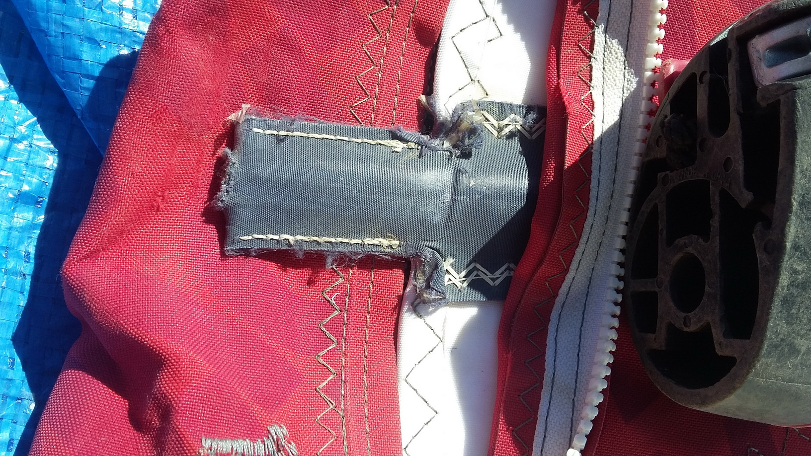

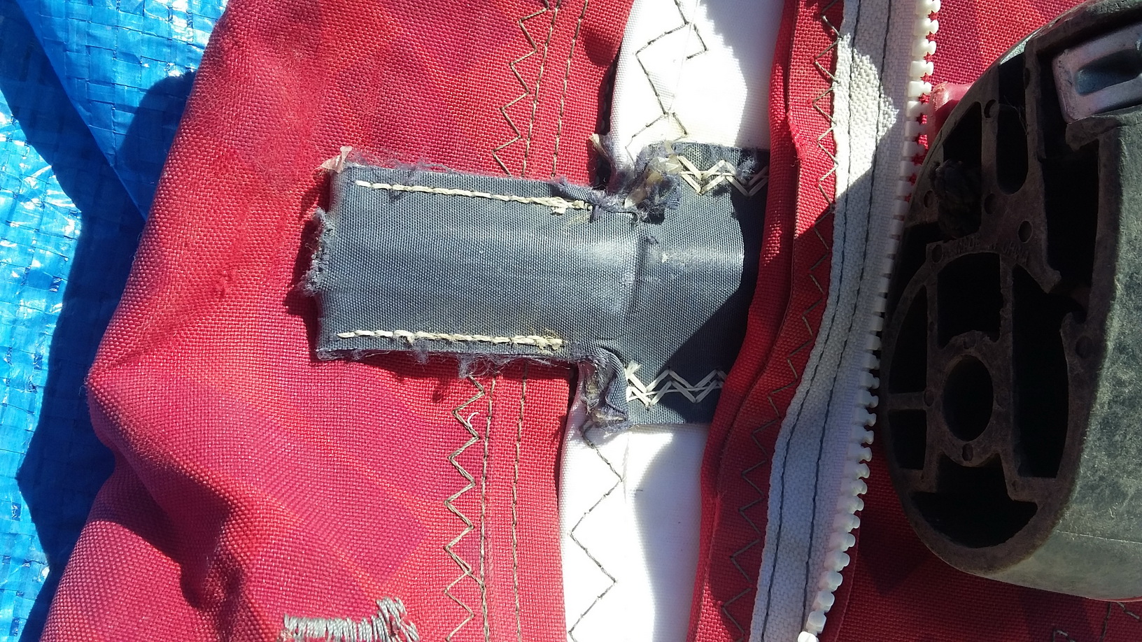

Если средние камберы болтаются, а крайние нагружены, вероятно, переднее полотно (которое внутри мачт-кармана) потеряло жёсткость. Надо поискать на нём разрывы. Кроме явных разрывов бывает что расползаются швы. На вид не всегда удаётся определить, поэтому желательно пальчиками всё проверить - понадавливать под швами (рядом с).

Норсовские могут скрести мачту перемычкой между роликами, если последние развалились или стёрты.
Но, в любом случае, если камбер заедает на мачте, это и будет видно по следам и легко диагностируется надавливанием на щёчку пальцами.
Кстати, недавно видел NP RSR EVO набитый на X3. И даже профиль был вполне приличным, переключался без проблем. А производитель предупреждает о небольшой разнице в диаметрах X3, X6 и X9. Камберы NP так устроены что адаптируются.
На некоторых парусах встречал трущие ушами по мачте камберы, но это было вызвано заменой оригинальных на неоригинальные или перепутанными камберами. Решается подтачиванием.
В данном случае думаю надо сначала выявить причину, потом решать что делать.

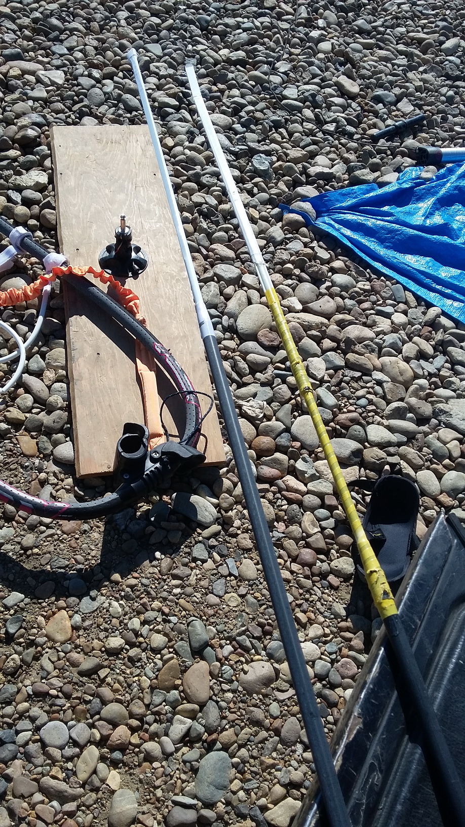

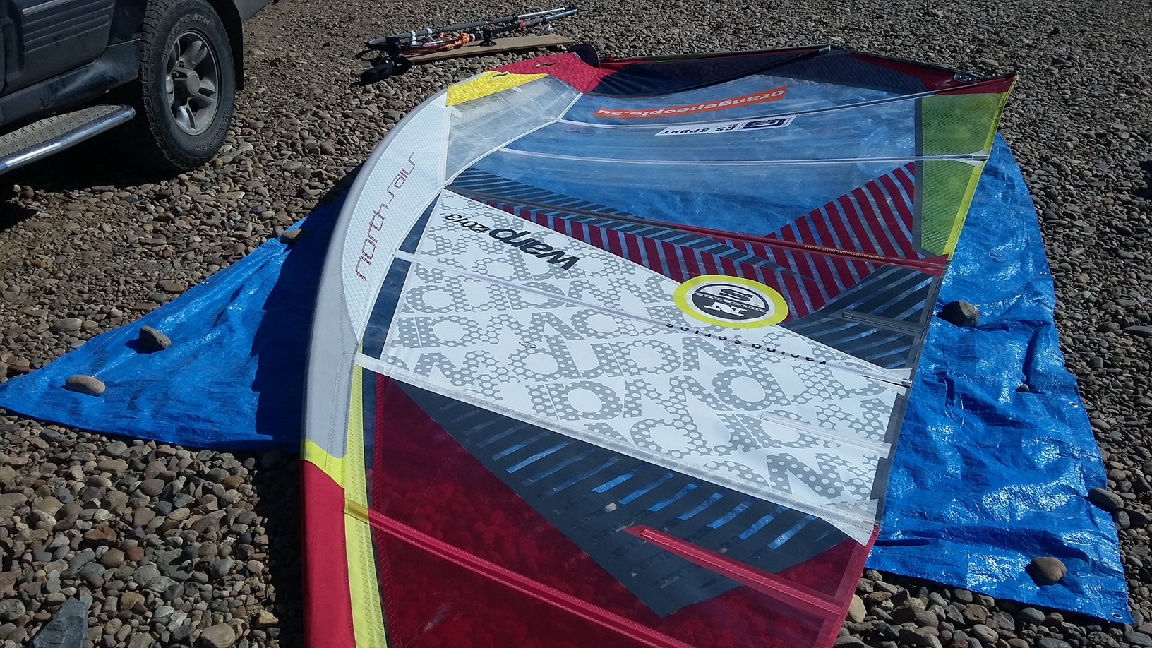

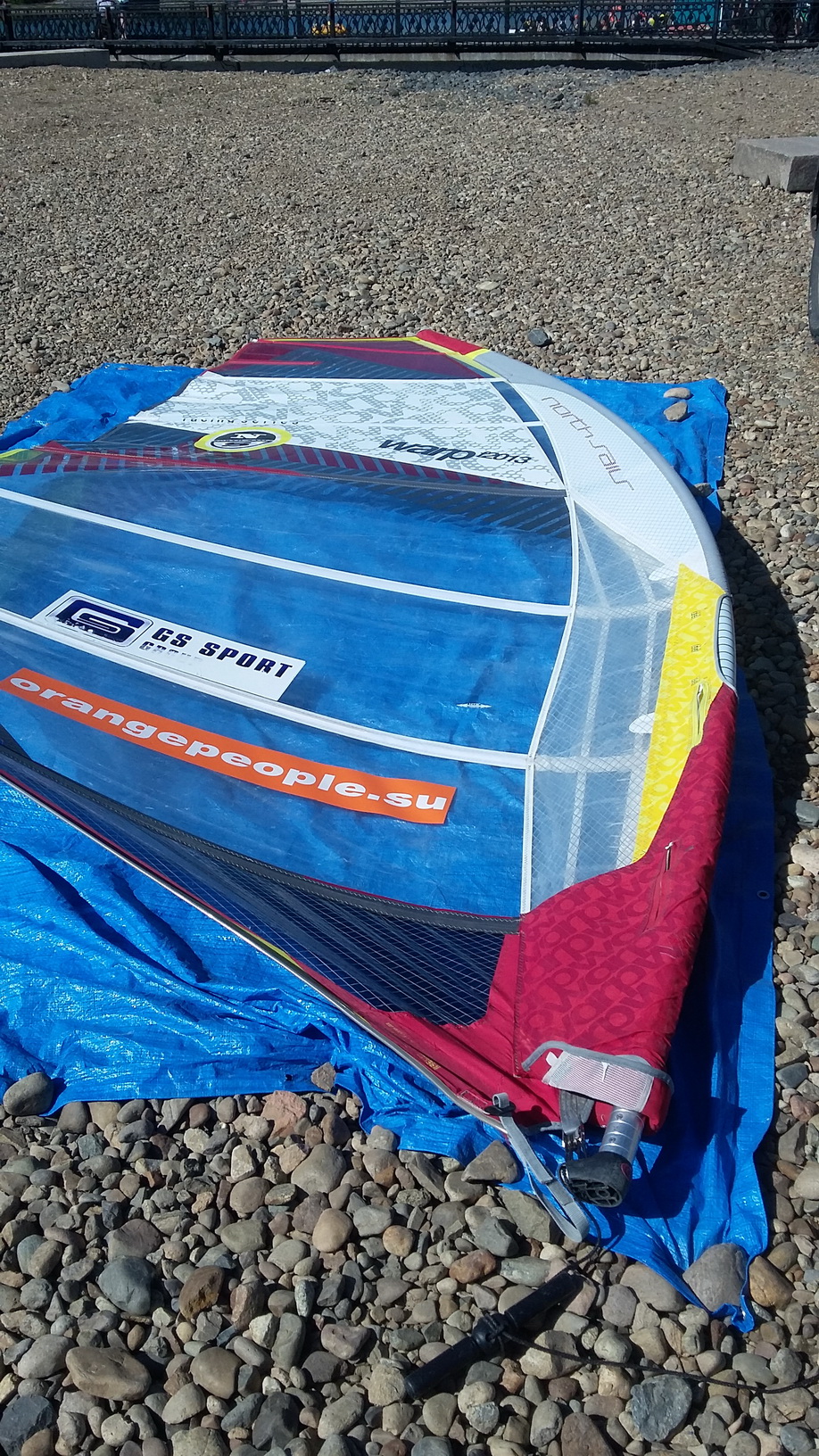

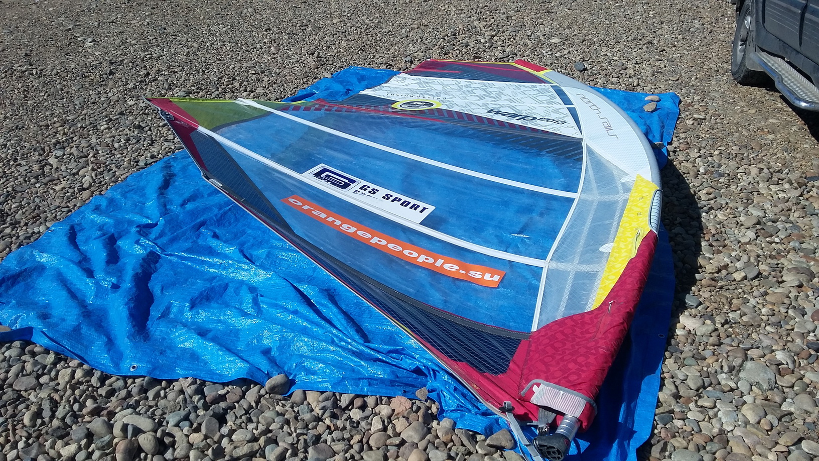

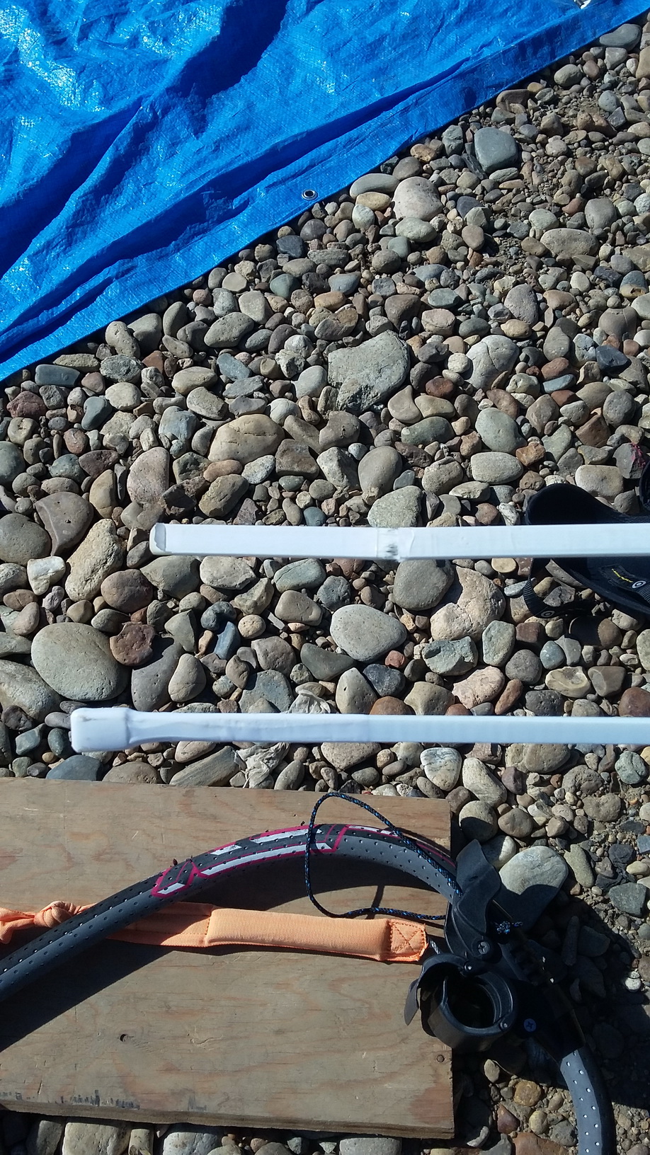

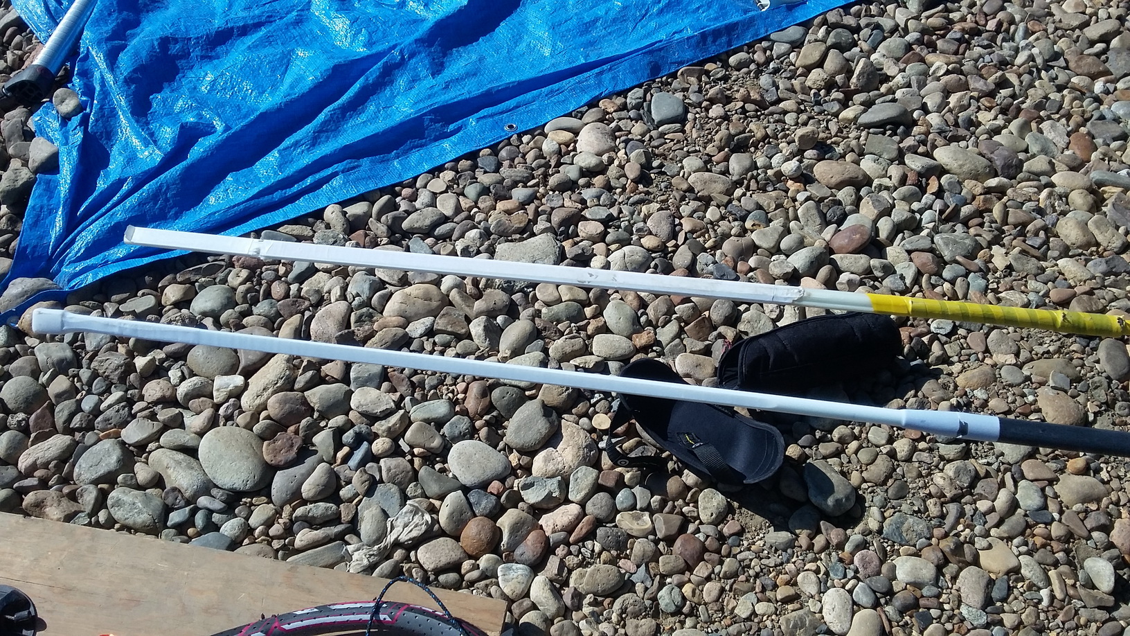

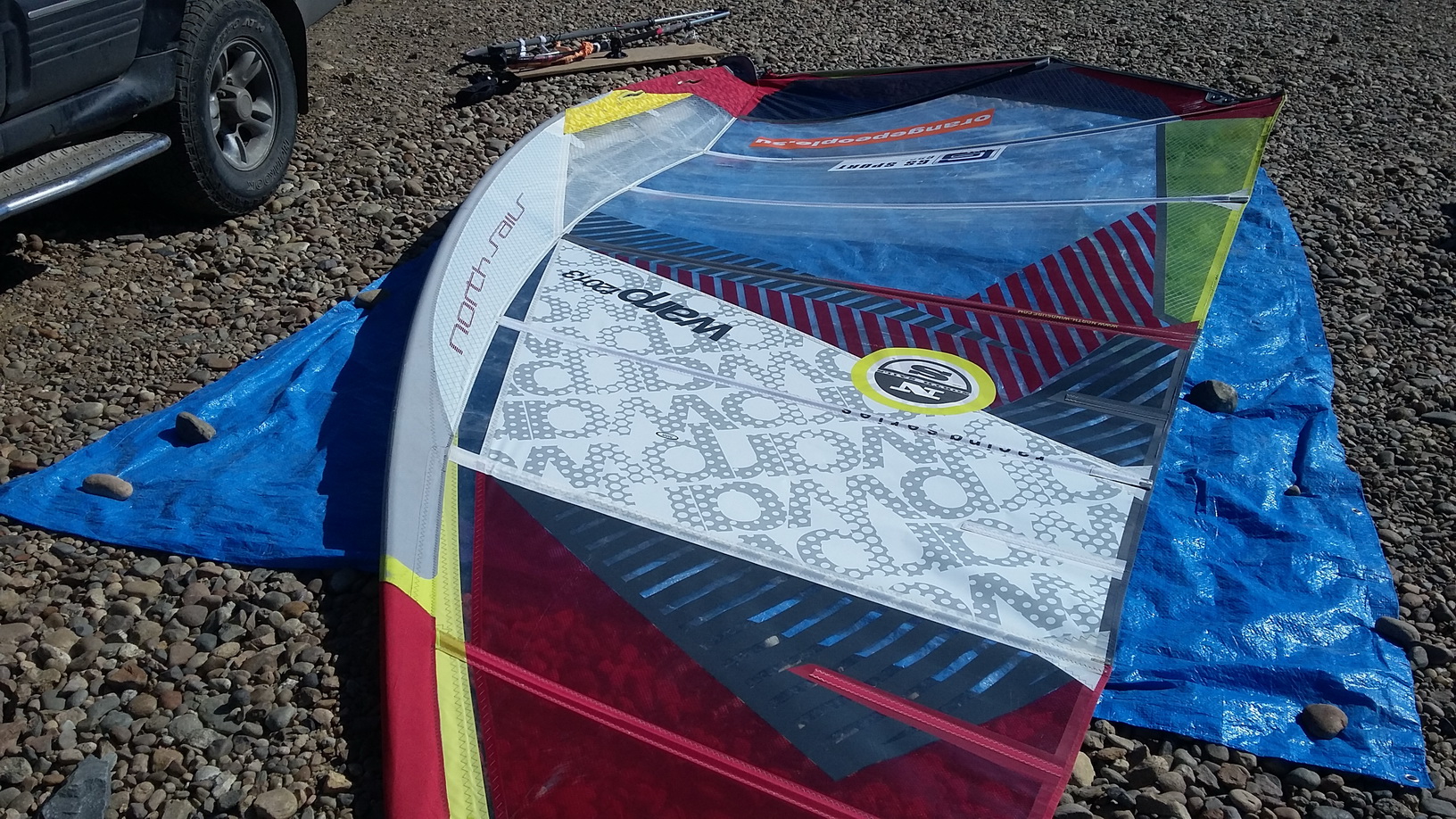

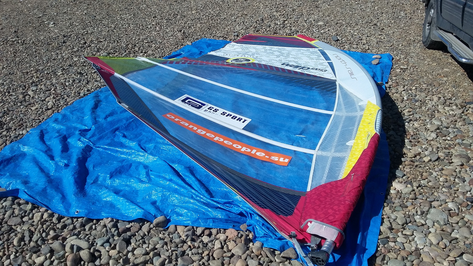

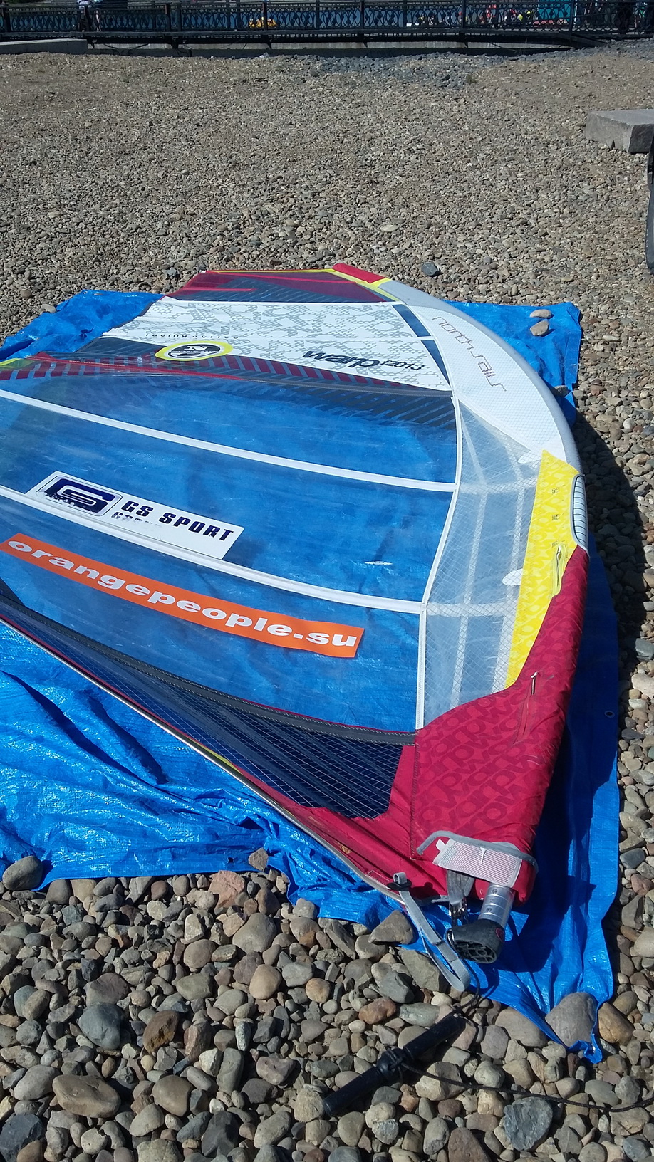

Снял камбера. Проверил, ролики целые, нигде не скребет. Край полотна продавлен, но не прорван вокруг первого (нижнего камбера) камбера. С психу, переключая камбера рукой, сломал наконечник 2ой латы, вытащил для сравнения 3ю и что-то показалось мне, что 2ая не родная однако. Шамана надо, с бубном.
Сделал пару фото паруса и лат.(Желтая изолента это уже мой "колхоз")
