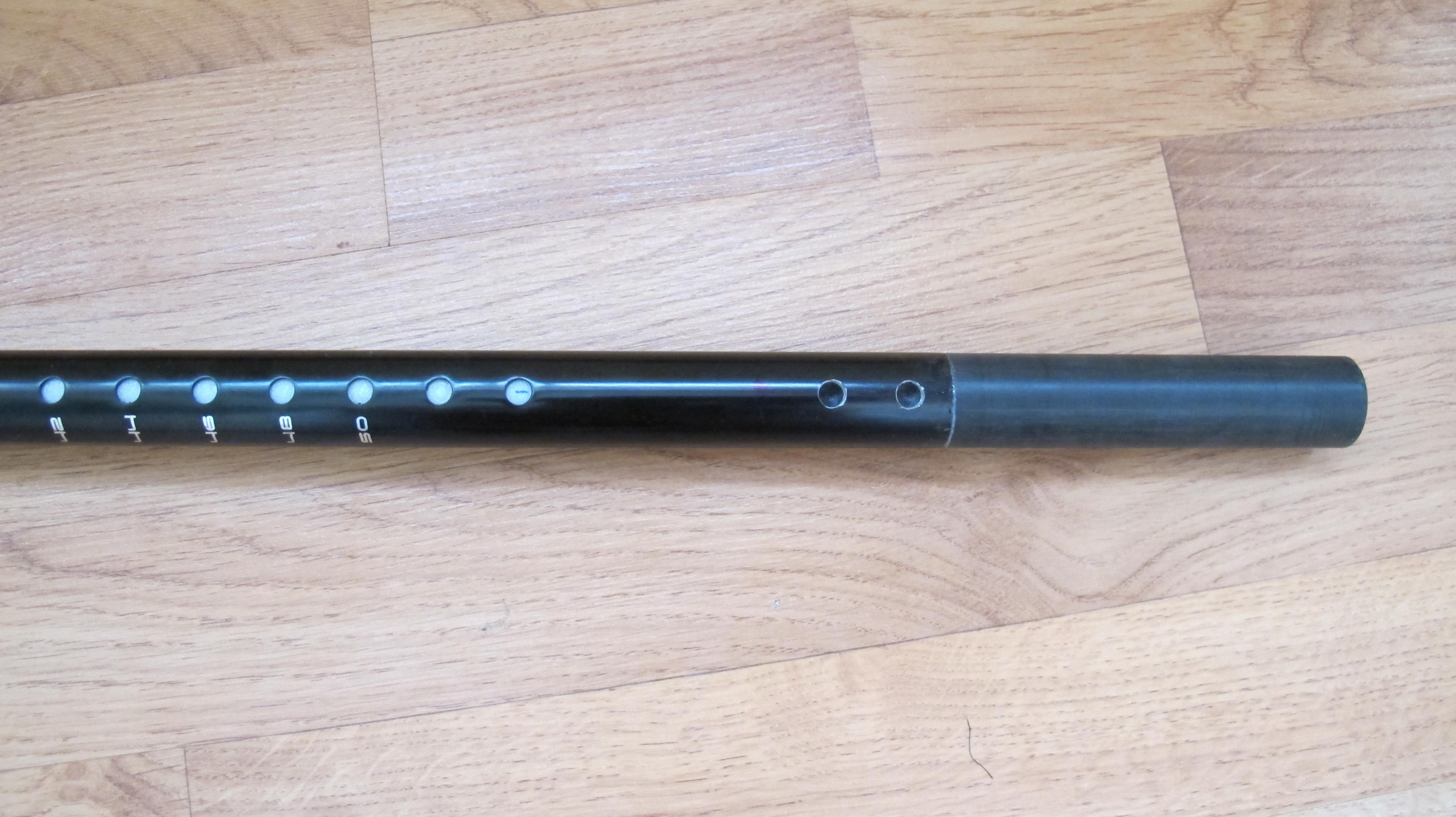

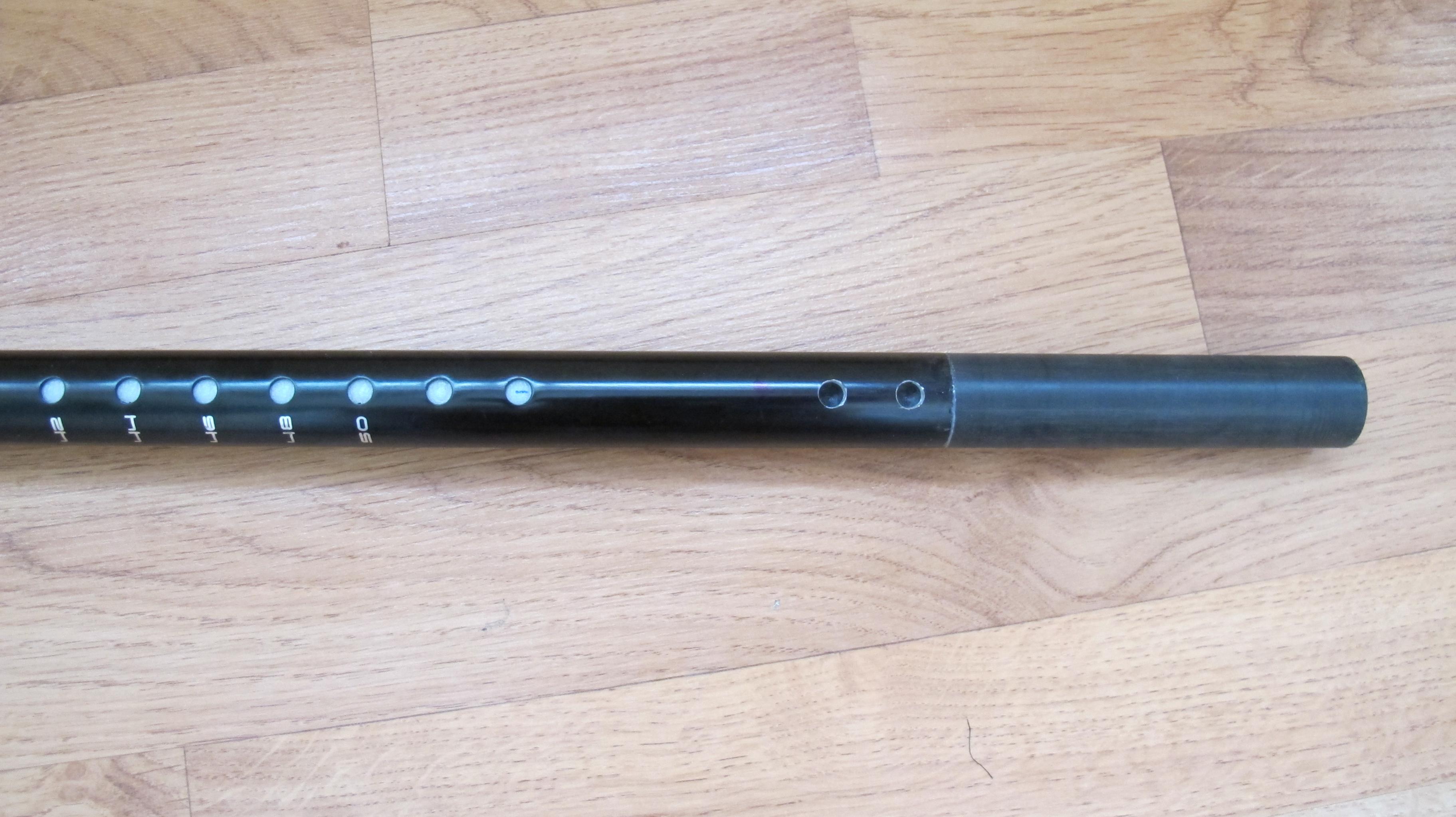

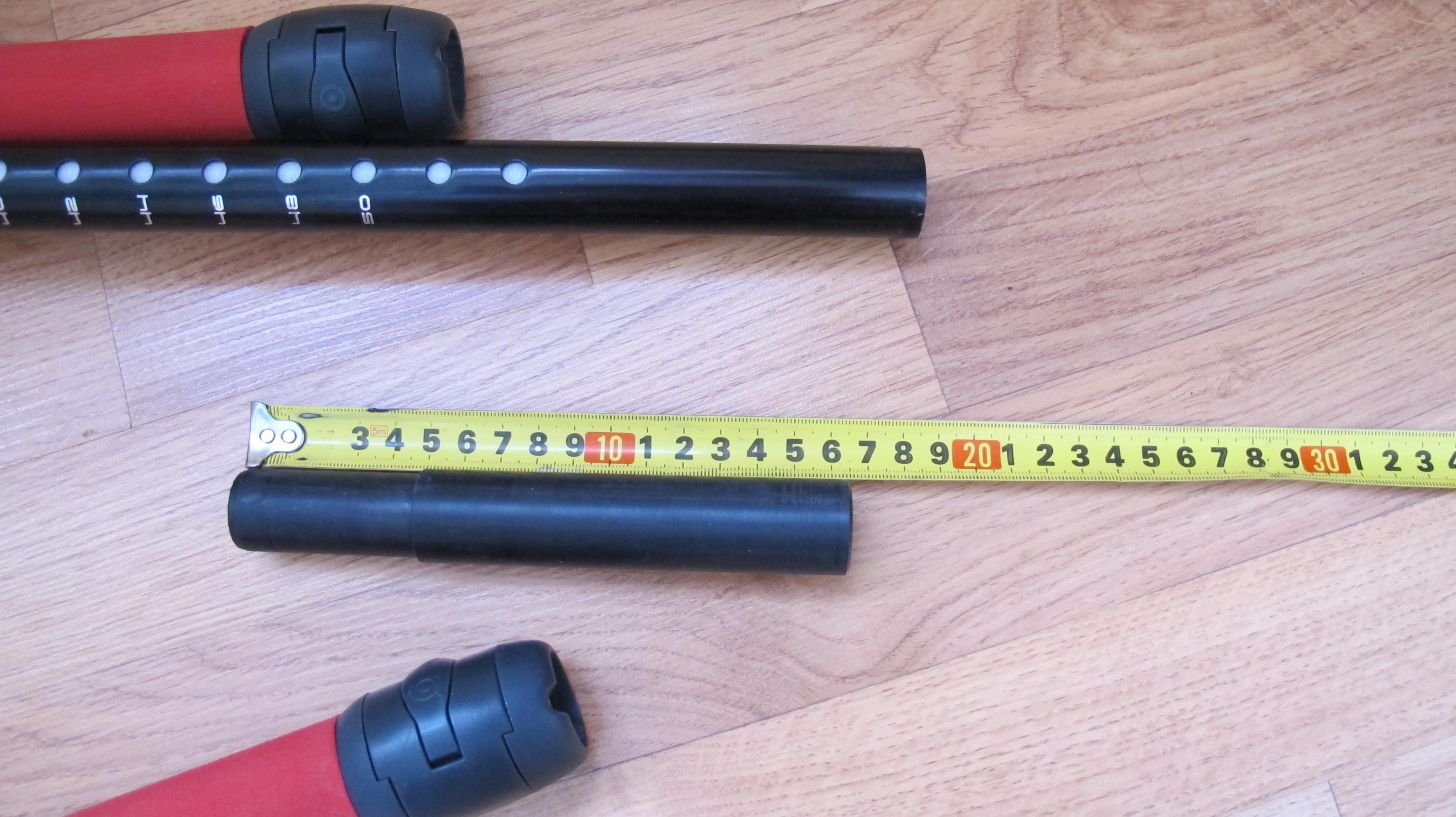

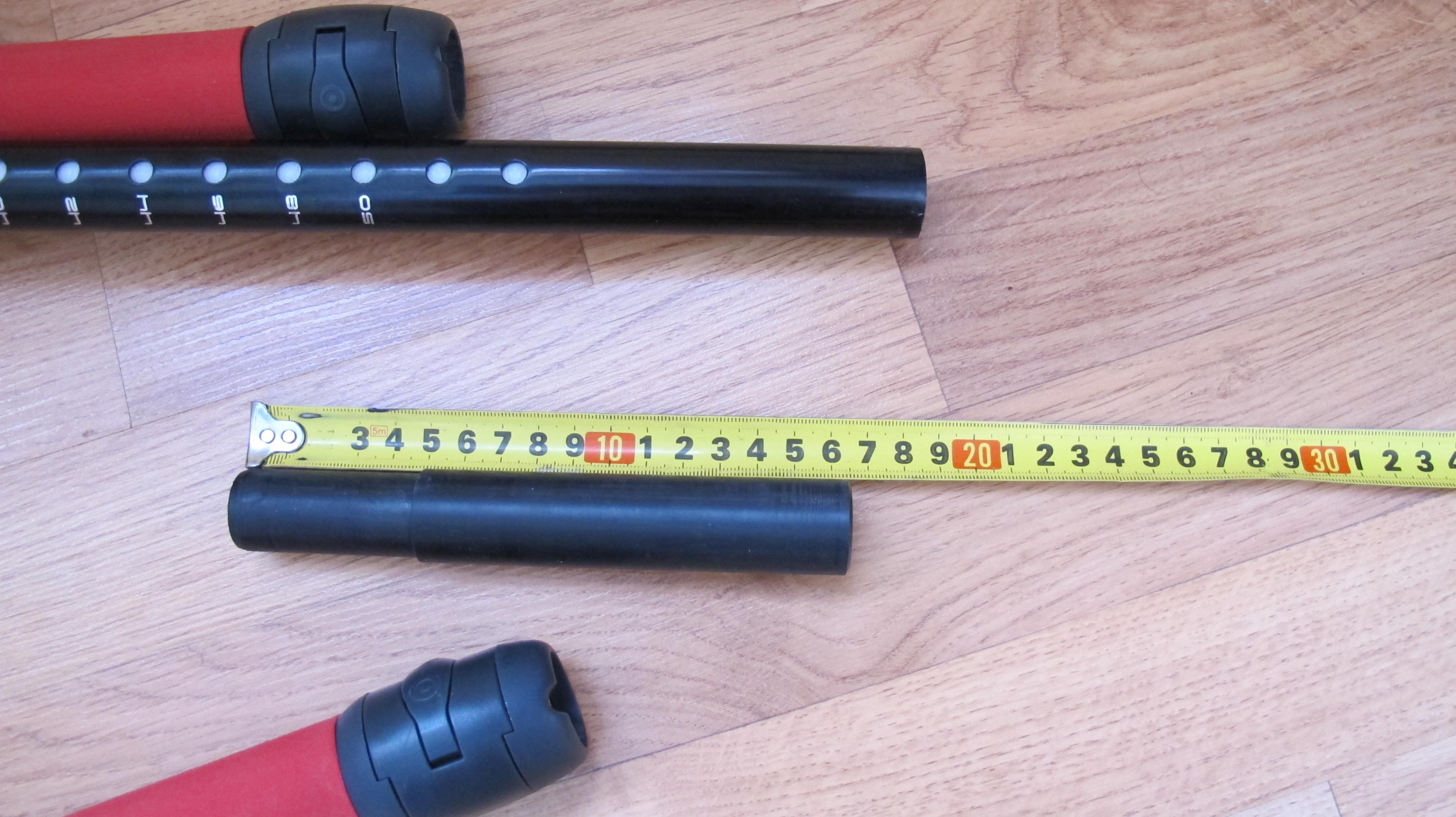

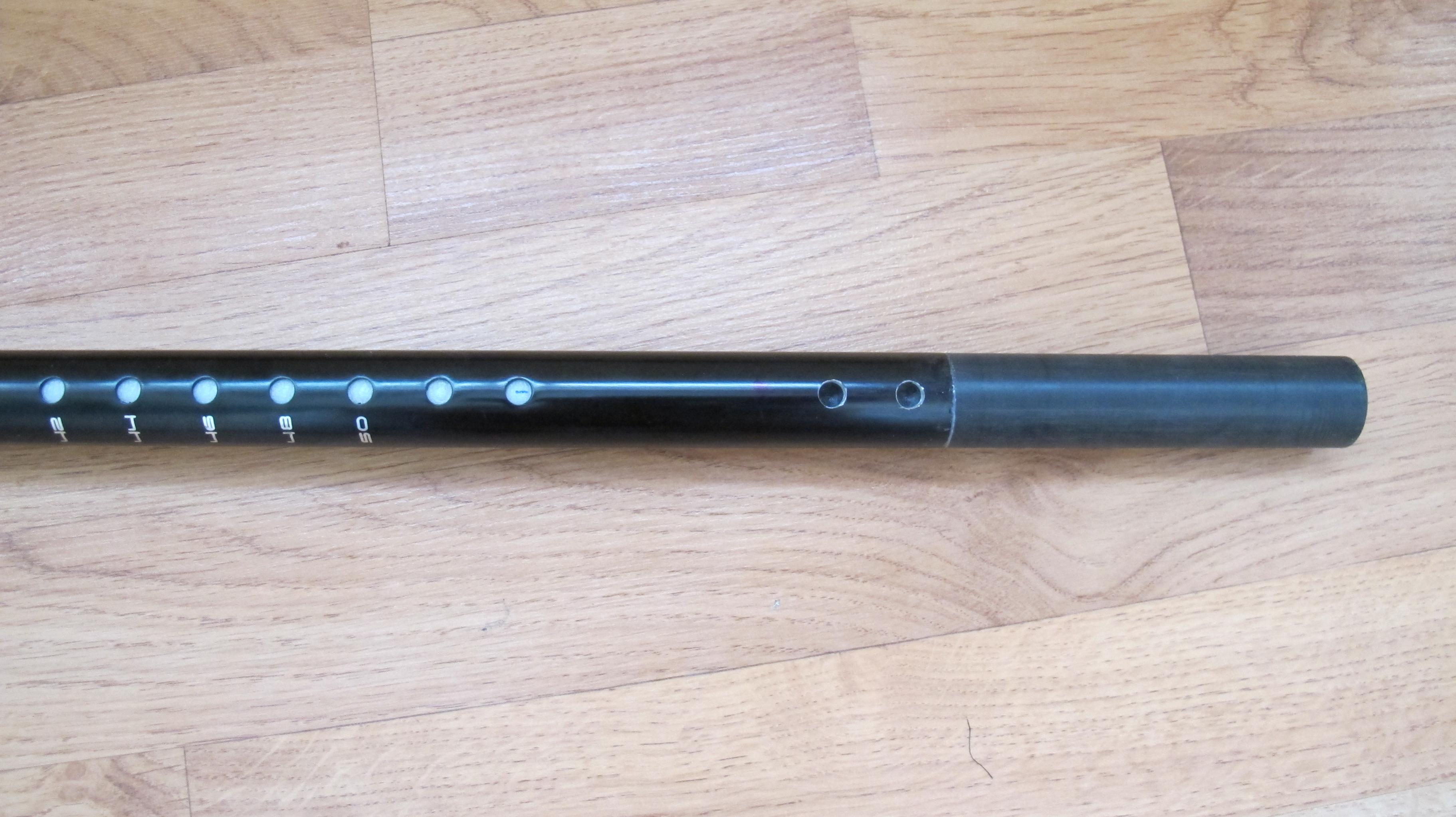

Как удлинить гик.
Вот что получилось.
http://www.raceyou.ru/attachment.php...1&d=1485440782

Получилось хорошо. Пока не начал использовать жёстких гиков, как-то каталось и на люминьках. Даже метровые трубки в заднюю оковку вставлял по тому же принципу. В один прекрасный момент, когда удлинил гик на 40 см (вооружил РС-6 7,8м2 прайда)- увидел, насколько прогибается это творенье рук человеческих на галсе. Так не захотелось сразу испытывать фортуну и по холодной погоде шлёпать по берегу, что больше не катаюсь с выдвинутым полностью гиком...

Аватар для mlt068
OlegKF, А что за материал использовался для удлинения и какой диаметр внутренний и внешний?
mlt068 вне форума Ответить с цитированием
Непрочитано 27.01.2017, 22:14
OlegKF
Аватар для OlegKF
Location: М.О. г.Мытищи
Материал не помню как называется. Попросил у продавца самый крепкий(у него там кругликов всяких разных полно, на любой вкус).
Диаметр наружний 25.5мм. внутренний 22.5мм. Сам кругляк бял 26.
OlegKF вне форума Ответить с цитированием

Испытания гика прошли успешно. Ничего не сломалось.
