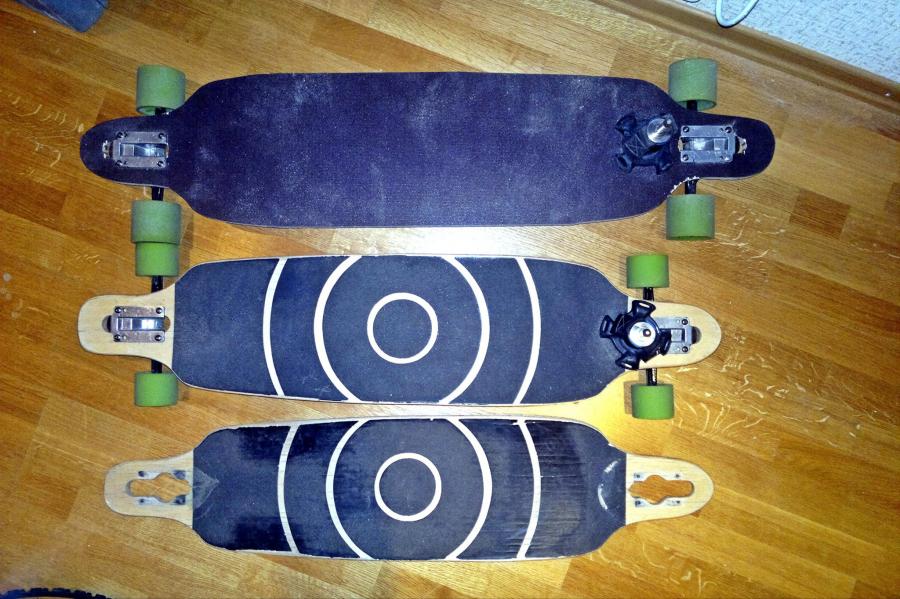

По нашему опыту колесики лучше побольше. (диам. 75мм), в этом случае повышается стабильность на неровностях и в поворотах за счет ширины колеса. От стандартных дек потихоньку отказываемся (лопаются), вырезаем сами. Подходит ламинированная фанера 15мм. и гнется и держит, потом правда стирается насечка и она проскальзывает под ногами, для этого клеим шкурку.

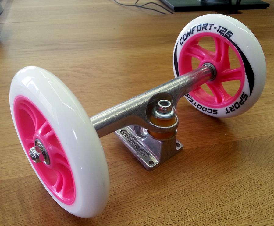

Я вчера обошел много всяких скейтовых и самокатных магазов, и выяснил, что на стандартные подвесы с осью 8мм вместо родных скейтовых или лонгбордных колес можно легко поставить колеса от самоката, которых продается много, недорого и разных диаметров. Главное чтоб ширина ступицы с подшипниками была в пределах 24-25мм (это чаще всего так). Слишком большие колеса делать даже стремно, слишком быстрый снаряд может получиться. Я думаю сделаю на колесах 100 - 125мм.
Единственное - придется площадку делать узкой вблизи подвесов, чтоб колеса не задевали. Но по-моему это не проблема вообще.
Я буду делать деку сам, длинную. Наверное типа drop-down или drop-trough (как на картинке у soda), чтоб пониже над асфальтом площадка была и поворачиваемость вроде будет поменьше.

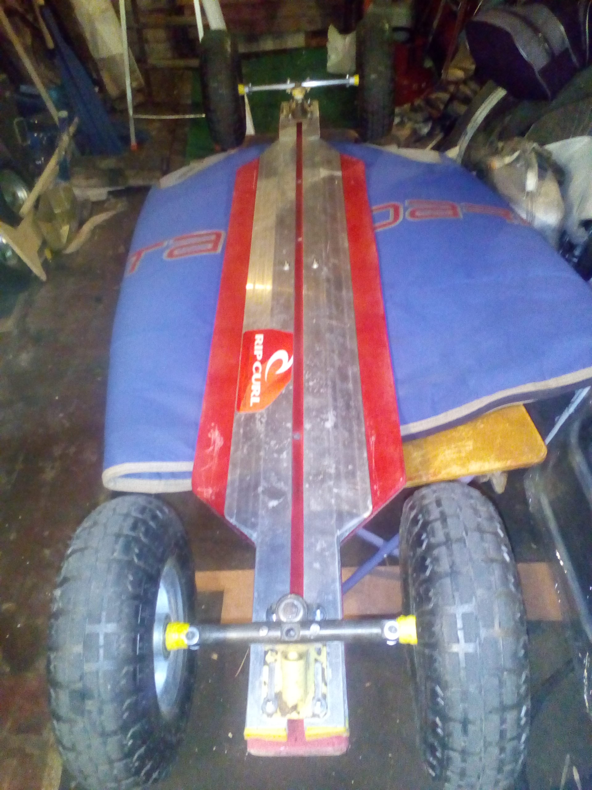

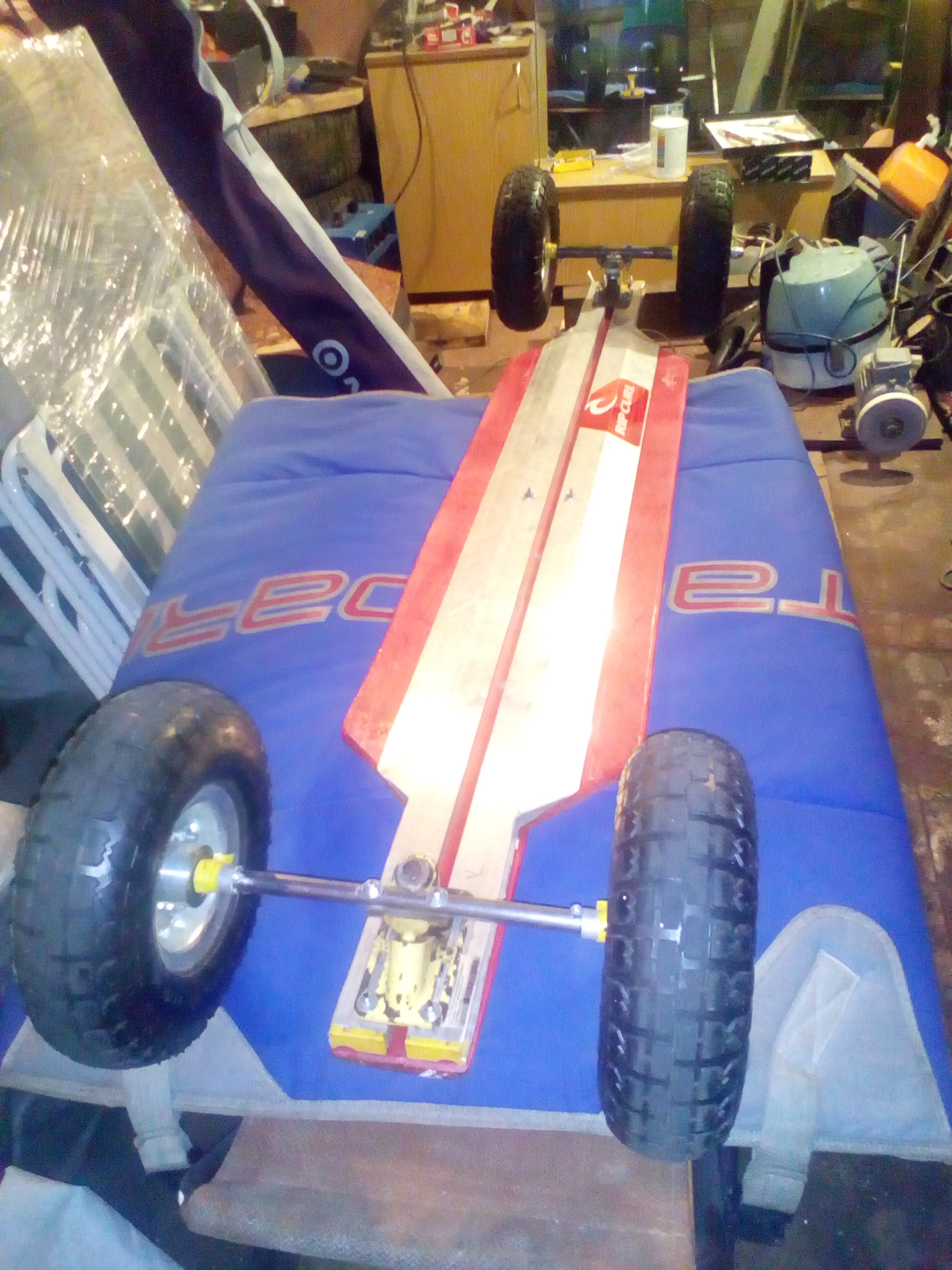

Вот самодельная конструкция. Откатан один сезон, используется как платформа для айсборда. Колеса от самоката выглядят эффектно, но дутыши эффективней. И по песочку можно катнуть и по асфальту любого качества и т. д.
