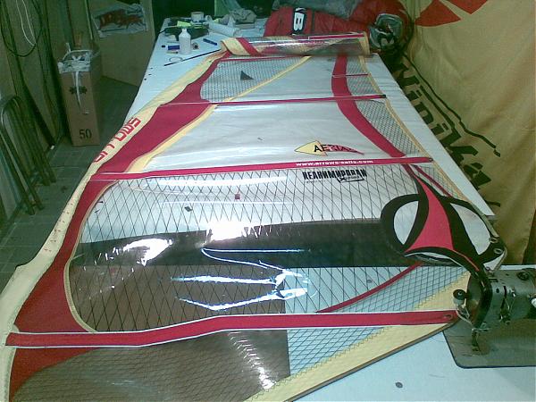

А я пошел по другому пути. Один раз серьезно порвал парус и сам его починил. Возился долго месяца полтора переодически по вечерам:
Дырка:
Новая панель:
Теперь желания рвать паруса больше никогда не возникает
А мелочь теперь починяю клейким дакроном с учетом накопленного опыта за один вечер.

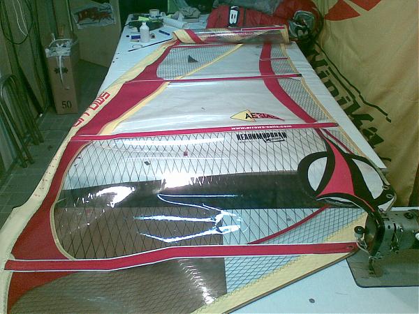

Ну вообще то в специализированной мастерской замена окна занимает 2-3 часа (иногда до 4-5) непрерывной работы...
