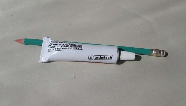

Непрочитано 14.06.2015, 22:47

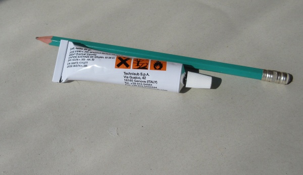

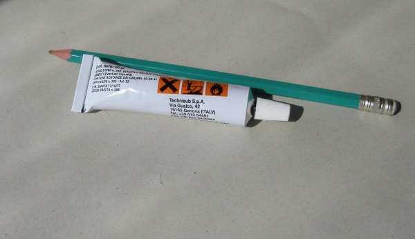

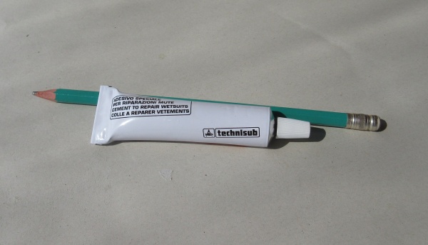

Спасибо всем за советы, так и получилось - обзвонил дайверские точки, и нашел не просто вблизи, а прямо на своей улице. Техносаб 20 г за 300 руб. Заклеил. Понравилось, клей черный, довольно жидкий, заполняет трещины сам, без втирания. Схватывает быстро. Но еще не тестил на воде, так что...
Вот что забавно - в нашем районе ни одного серфмагаза, только в соседнем... А дайверских аж три штуки, неужто столько дайверов вокруг? ))

Позавчера я такой-же купил - 350 руб .Перед Кондратьевским рынком магаз "Подводная охота" ( инфа для Питерцев) Продавец сказал, что отлично склеивает встык . Рекомендовал склеивать за раз кусочки не более 1,5-2 см тк схватывает быстро . Завтра опробую

Встык отдельная задача, у товарища костюм лежит разодранный подмышками. Там микротюбика не хватит... Нужны побольше обьемы, и ценой подешевле. Я такое чинил в старое время, там желательно поверху шва еще и шить вобметку.
Кстити, в том магазинчике сказали про свой другой же клей, что он мол желтый (каучуковый), и соответственно отстойный.

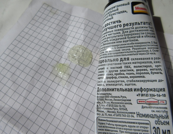

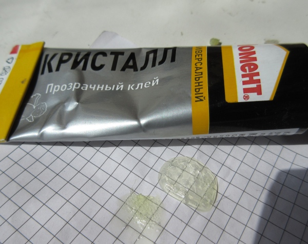

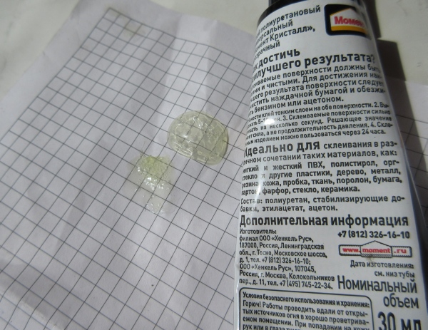

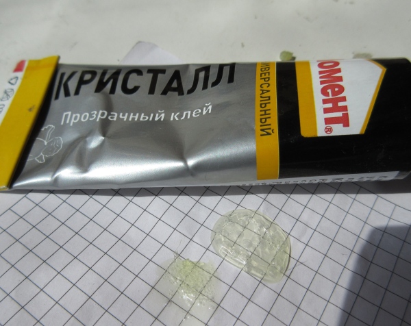

Бегло протестил полиуретановый "Момент-кристалл". Клей застыл довольно жесткой блямбой, по ощущениям не как резина/силикон, а как пластиковая накладка. Гнется-не ломается, но на неопрене будет чужеродно. Непосредственно на костюме не тестил, нужен старый, которого не жалко. Разыщу, попробую еще раз.
Состав неопренового клея, если поиском - полихлоропрен на растворителях, НЕ полиуретан. Да и непохоже, по консистенции. Кроме как у дайверов, применятся в отделке - приклеивание пористых покрытий, и тэпэ. Теоретически можно найти сильно дешевле, если большие партии или банки, но нужно тестить-разбираться. Предложений много.
