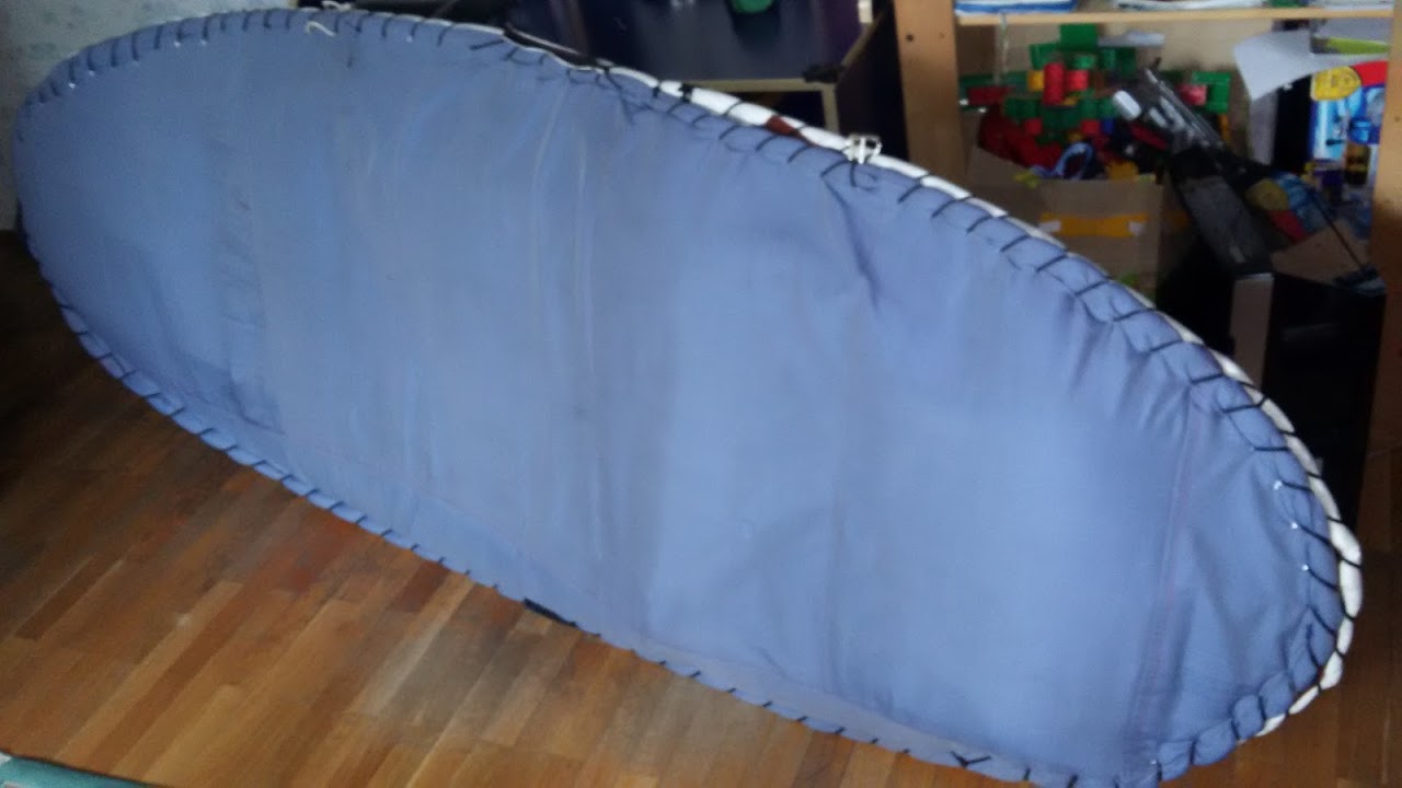

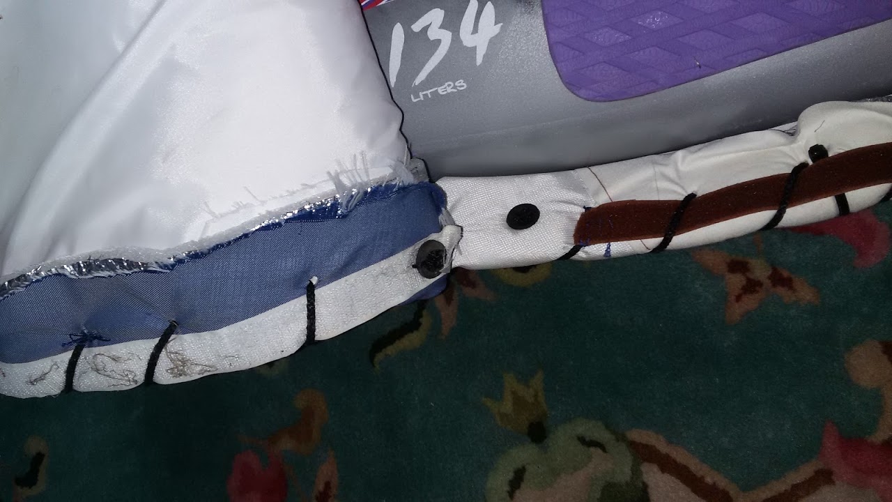

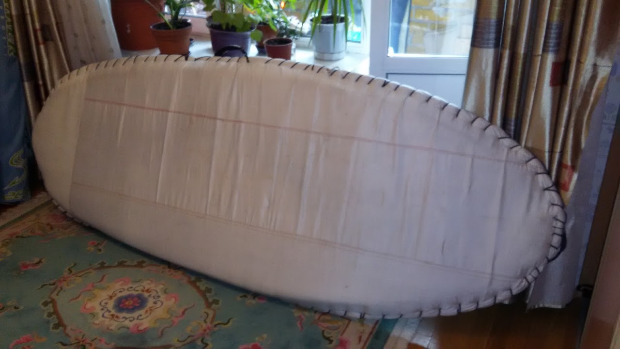

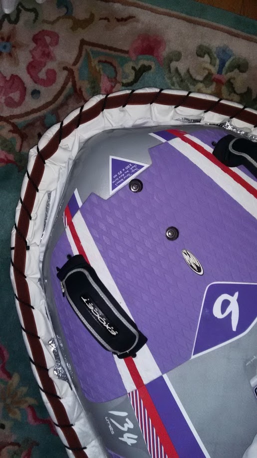

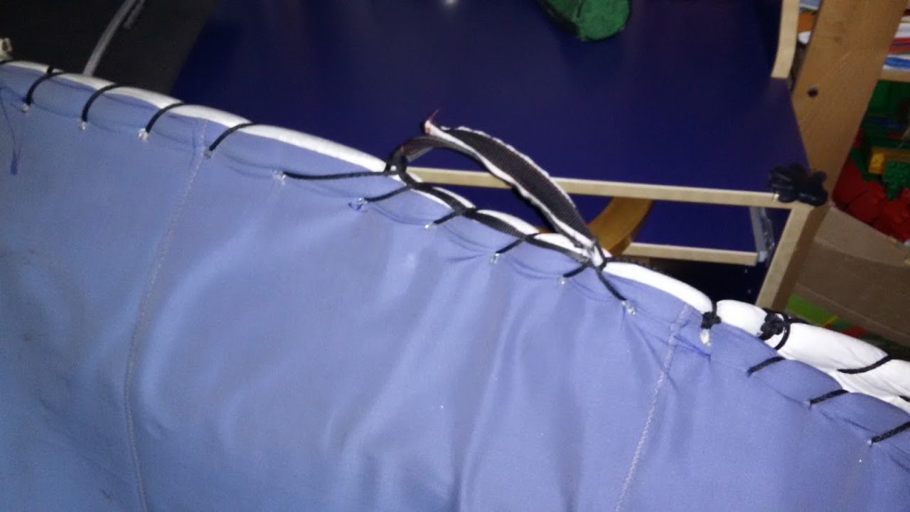

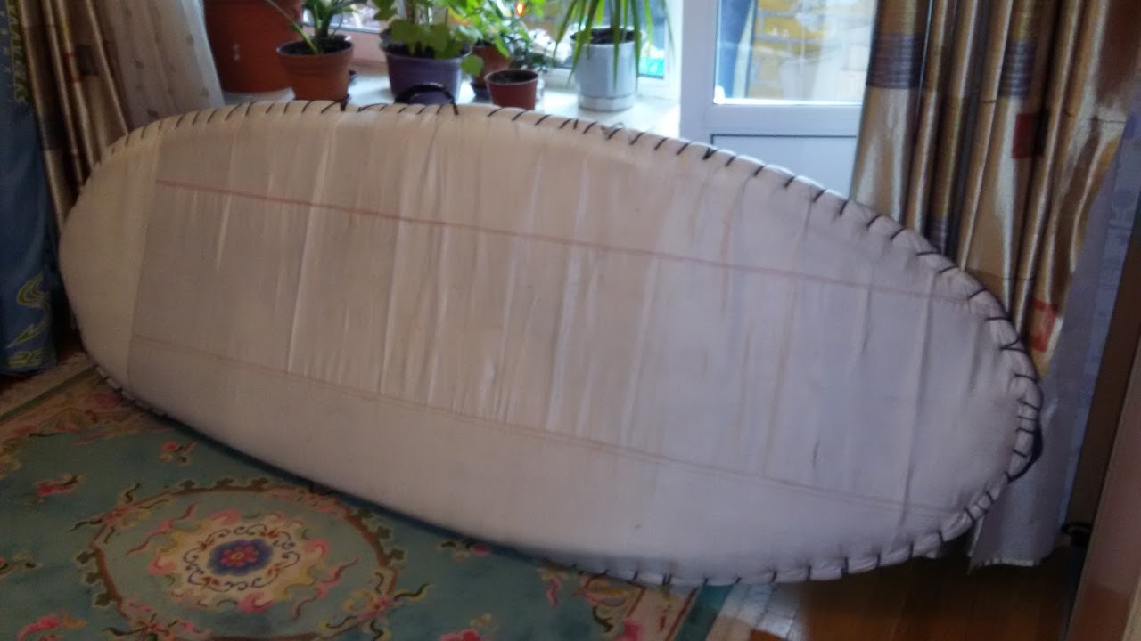

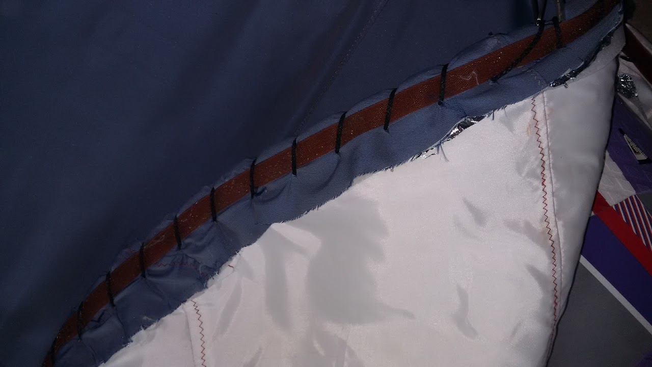

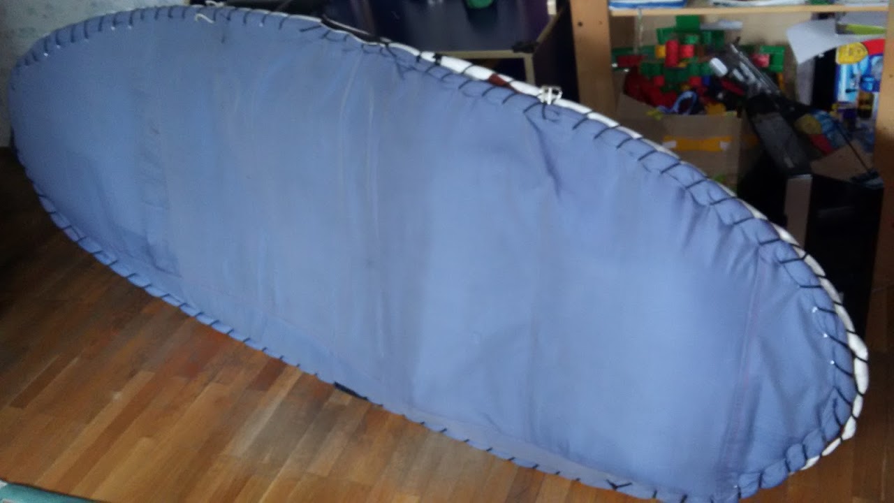

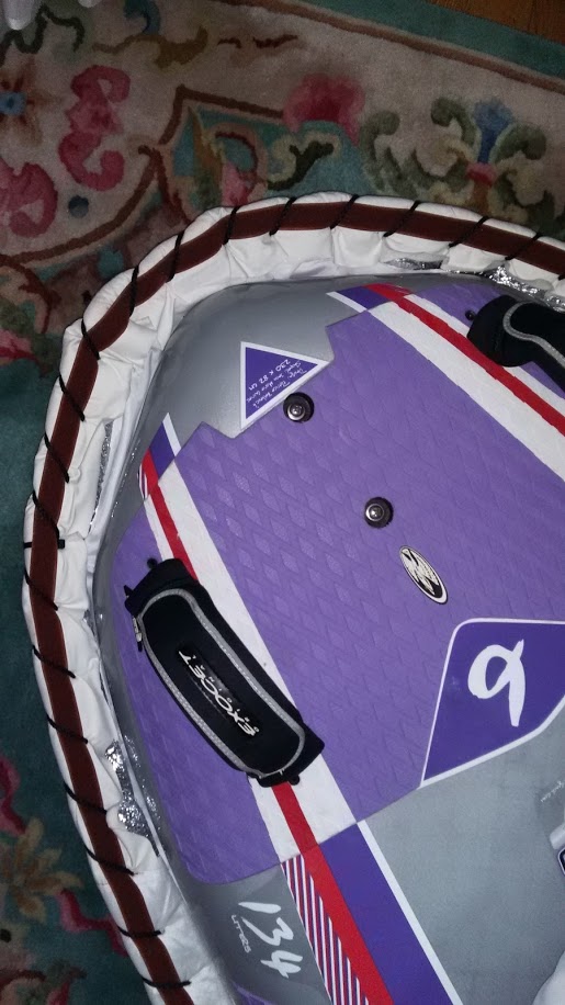

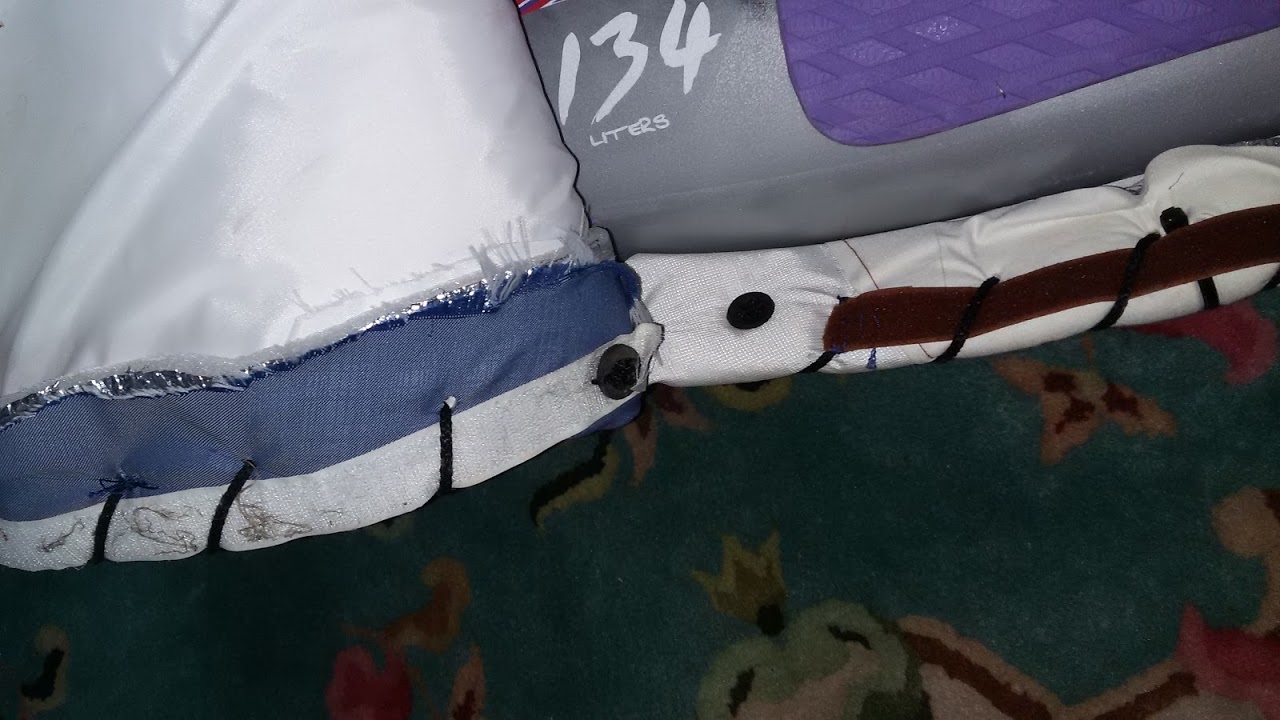

Скажу ,что если есть вариант покупки бу чехла по цене 2-3тр -наверно это и проще ,но все равно надо куда то ехать ,тащить с собой доску ,примерять и т.д.,а ещё с Московскими пробками желание само пропадает- для меня как то проще смастерить в свободное время -чем пялится в зомбоящик!!!Покупку нового чехла за 4-7тр я в принципе не рассматривал!!

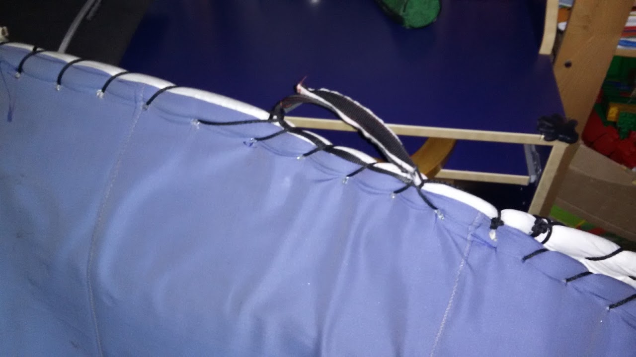

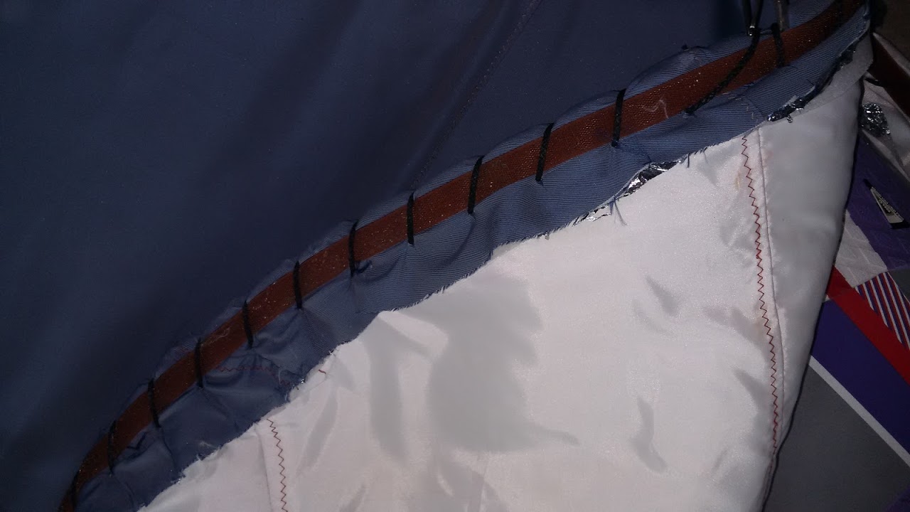

Мой вариант достаточно прост и при наличии больших кусков материала даже не потребуется швейная машинка !
Второй мой чехол был сделан вообще быстро -но там мне помогла сестра (проф.швея )-она на промышленной машинке быстро прострочила все за 15мин ,с этим чехлом я потратил 3-4 вечера .
Итак что я использовал:
-снаружи материал поплотней,внутри у меня были куски очень тонкого нейлона (он очень скользкий и доска прекрасно залазит внутрь)
-два куска утеплителя с фолькой по типу ПЕНОФОЛ
-двухсторонний скотч ,чтобы немного зафиксировать ткань на утеплителе и она не сползала
-кусок верёвки
-липучка(используется вместо молнии),я использовал узкую -лучше конечно широкую
-кусочки бечевки для ручек и немножко фурнитуры чтобы закреплять ремень для переноски на плече
Куски и уплотнитель обрезаются вокруг доски с запасом 10-15см (в зависимости от толщины уплотнителя) и загибаются внутрь .
Из инструментов :2 струбцины(если есть помощник -то они не понадобятся),отвёртка ,паяльник с длинным жалом,ну вроде и весь инструмент
Фотки ниже:

Непрочитано 07.07.2015, 19:15
Всё же...грубовато
Второй чехол, на машинке который, покажь

Всё же...грубовато
Да тоже самое ,только вместо веревки -строчки.
Непрочитано 08.07.2015, 01:09
да , страшновато)) но зато борт защищен! а то простая молния не особо его оберегает от ударов, а удары при транспортировке приходятся как раз на самый носик и корму и борт, а там даже уплотнителя обычно нет, только молния...

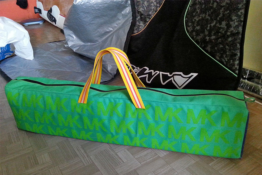

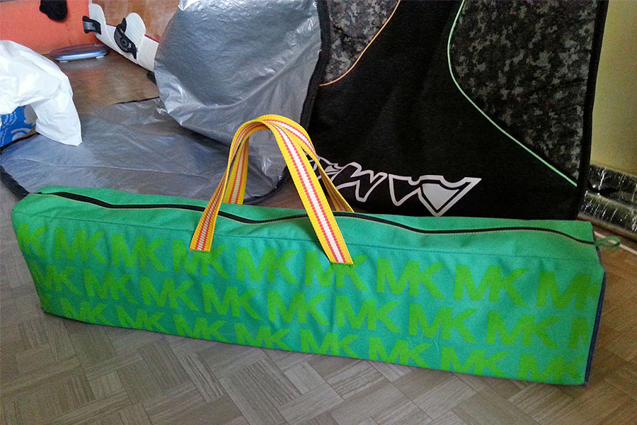

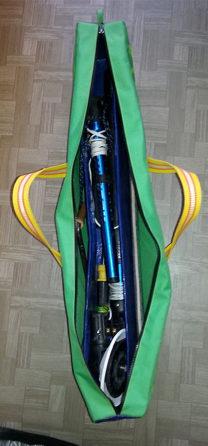

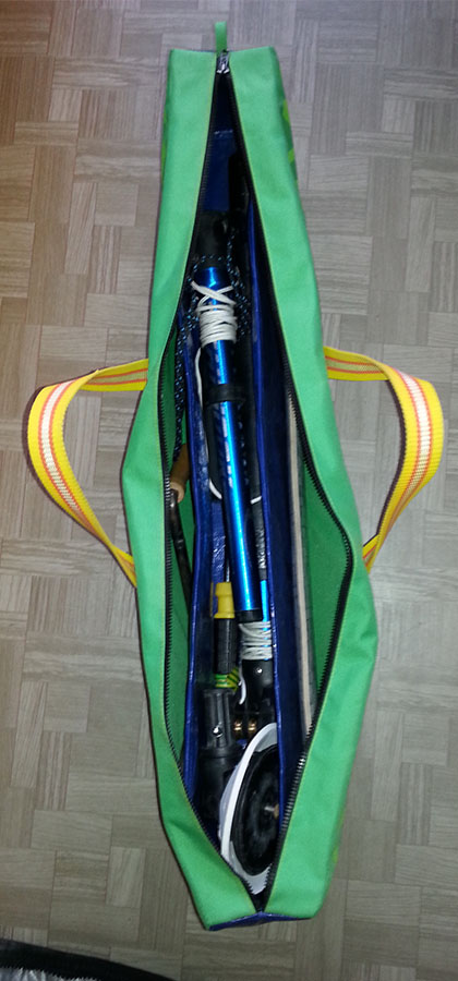

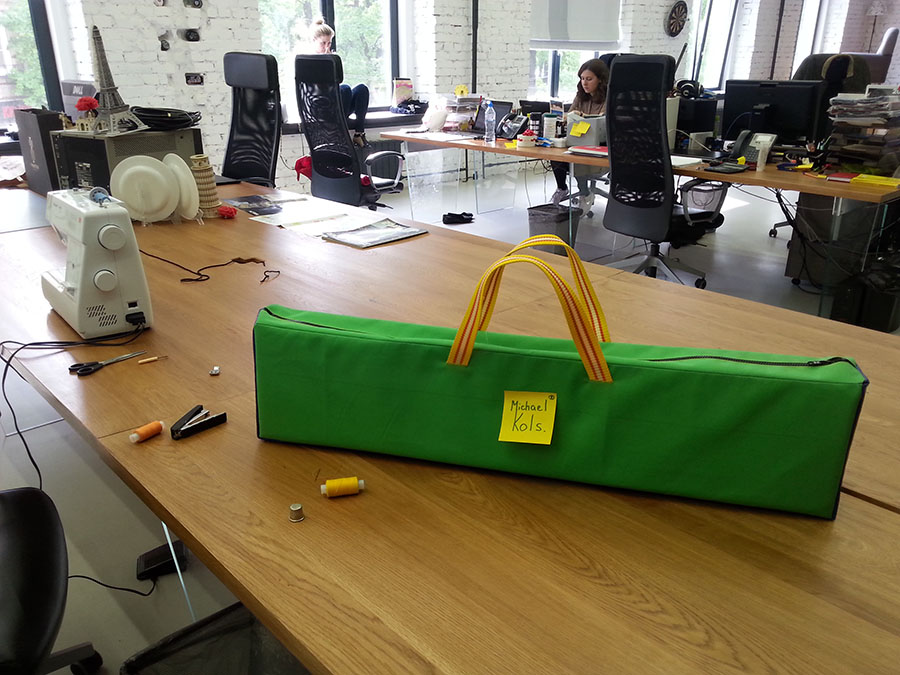

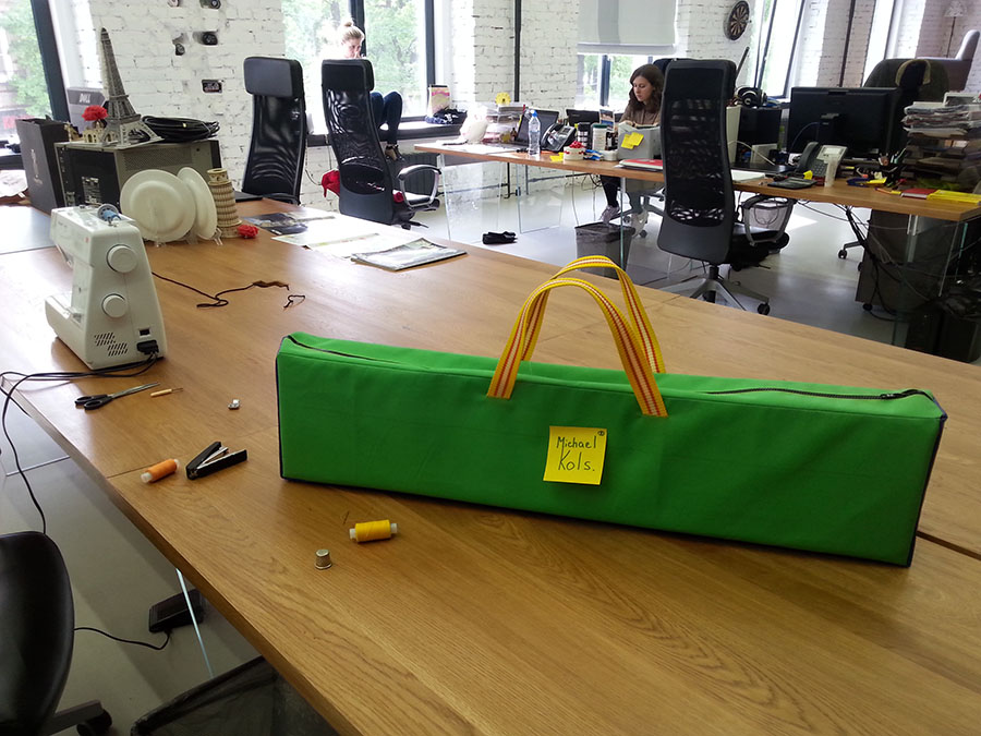

А я поленился шить сам. Сначала собрался, начал считать, и понял, что на чехол для формулы одних материалов ушло бы где-то на 2500 - тарпаулин, изолон, молнии, стропа. И машинка у меня бытовая. Сначала купил обрезков тарпаулина и оксфорда для экспериментов, насколько машинка их возьмет. Потом вдруг сообразил, что размеры обрезков как раз позволяют сшить сумку для плавников, мельницы, экстендера и пр. удлинителей. И сшил:
Стенки и перегородки с пенкой внутри, 3 отделения. Длина 85см.
Сумка получилась отличная, очень удобная, но возился с ней долго (хорошо, что хоть на работе, в рабочее время)), после чего шить чехол для формульной доски совсем расхотелось)). В итоге купил б/у чехол Мауи за 4500 и остался довольный, что кучу времени сэкономил
