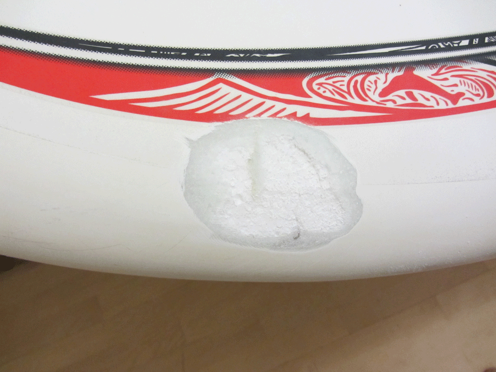

Ещё несколько замечаний.
Сообщение от N_Alex Посмотреть сообщение
... наполнитель был тщательно перемешен и, при помощи шпателя, ложбинка в пенопласте была заполнена этой смесью.
Далее...
...если время позволяет, я бы дождался, когда эта смесь встанет, шкуранул бы поверхность ещё разок, чтобы не было ни ямки большой, ни горки, слегка смазал бы смолой и накладывал уже пропитанные эпоксидкой (шпателем на оргстекле, например) слои заплатки. Причём правильнее вниз, первым, укладывать самый большой кусок, постепенно уменьшая размеры заплаток - так прочность будет выше. Впрочем, для косметического ремонта это особого значения не имеет. Плюсы: поверхность остаётся ровной, не надо выдавливать излишки смолы - каждый слой можно плотно прикатать и проконтролировать его положение, ничего никуда не уплывает, меньший вес и меньше придётся потом сошкуривать стекло. А то ить можно его местами полностью сошкурить. Обжимать в конце тоже надобности особой нет, хотя и не навредит. Да, слоёв достаточно 3 (да и 2 хватит) если это ткань толщиной в сухом виде около 0,2-0,25 мм.

... и накладывал уже пропитанные эпоксидкой (шпателем на оргстекле, например) слои заплатки.
Это утверждение о ш и б о ч н о е! Если класть уже пропитанную эпоксидным клеем стеклоткань, то, скорее всего, получишь воздушные пузыри между слоями - это очень плохо. Нужно поступать так как написано в первом посте - наносишь на место повреждения эпоксидку кладешь сверху сухой кусок стеклоткани, кисточкой наносишь на стеклоткань эпоксидку, кладешь сухой кусок стеклоткани. При такой последовательности действий пузырей воздуха между слоями не будет - это раз, руки чистые (в эпоксидке только кисточка за 10 руб, которую потом выкидывают) - это два. Класть нужно сухую ткань на влажное (в эпоксидном клее) основание! Обязательно вывернув вентиляционный винт. И после формирования ламината ни в коем случае не класть доску на батарею! Иначе из доски попрет воздух и вместо ламината будет воздушный шарик.

N_Alex, хватило бы поксиполом эту дырку заклеить и зашпаклевать сверху, либо одного слоя стеклоткани и той же шпаклевки или микросферы сверху.
Если трещина от удара и края не дышат, че-то грандиозное городить особого смысла нету было.
Но, с другой стороны, получен опыт, как стоит заделывать серьезную пробоину..
В том, то и дело, что не все так просто как кажется с первого взгляда. Повреждение не от удара, а от продавливания и по краям раны все "дышало". Пришлось стачивать кусок скорлупы доски вместе с пенопластом.

А я хочу поодержать Алекса.
Вы трогали руками FE? Вся фишка в том, что у него не сендвичевая оболочка.
Был бы сендвич, тогда достаточно было бы Поксипола или Суперклея с содой.
У Экспириенса однослойная скорлупа из 3D стекломата толщиной почти 2 мм внутри которой "таблетка" из ПС пенопласта. Посмотрел ещё раз фото. Это хорошо видно
При таком ремонте основное условие надёжности - это стачивание скорлупы "на ус" для обеспечения большей площади контакта ламината со скорлупой.
