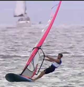

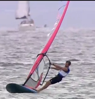

Что можно сказать по такой настройке?

На яхте гика-шкот добрать надо. Но похоже им некогда: рулевой бутерброд жрёт, а команда перекрученный спинакер распутывает....

Да, а фотку я приложил в связи с тем что..
Короче, это медальная гонка рсх на олимпиаде, лавировка. В главной роли Ник Демпси.
То есть.. как бы.. все подсказывает что именно на этих людей надо ровняться.
Именно так нужно настраивать паруса на лавировку.
Но как же так? У меня с таким пузом в похожих условиях в бейдевинд доска вообще не едет
