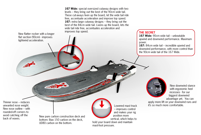

Прихожу к следующему:
материал болвана - экструдированный пенопласт 29кг/кубметр.
материал обшивки - стекломат 300гр/кв.м в один слой + эпоксидная смола.
Обшивка, в местах топтания, на вафельных ребрах, прорезанных на болване.
Мачтпогон, колодец под плавник продают в марабу.
Расчётный вес 9500-10500грамм.
antiglob! Насчёт карбона думаю..., но ,блин, дорого (1700 р\кв.м).Мне сейчас главное в программу забить тело доски, а там этих болванов настряпать можно сколько хочешь!
4-6 часов работы станка!
А на счет советов уже хватит с меня (на тему "как сделать доску") - один фригат я уже построил, блин, по всем канонам кораблестроения! Все - ни каких там шпангоутов, фанеры и.т.д.
antiglob! Статьи, если есть, давай! Про рейлы, профиль днища там, вырезы, любые тонкости доски, влияющие на быстрый выход на глис и скорость!

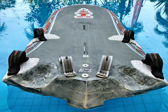

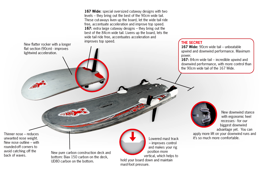

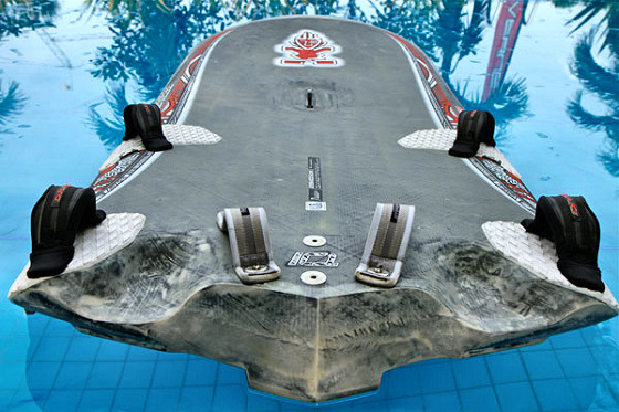

Давай сразу Вайд, тот что на фоте
Вот именно его я и планирую делать!

Вадим - это технология ТуфСкин от старборда. По ней Формула Экспириенс делается. Заводской вес 13 кг.
И пенопласт внутри шариковый вдвое легче того, что ты задумал.
Готов поспорить, меньше 16 кг у тебя не получится ;-)
