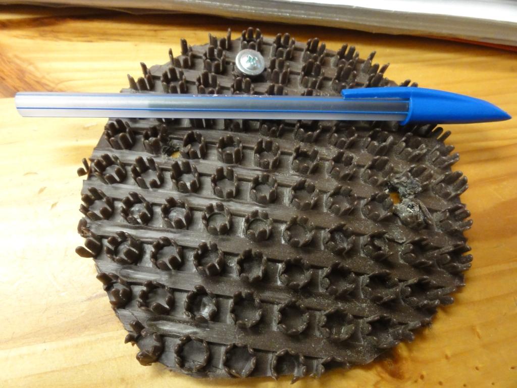

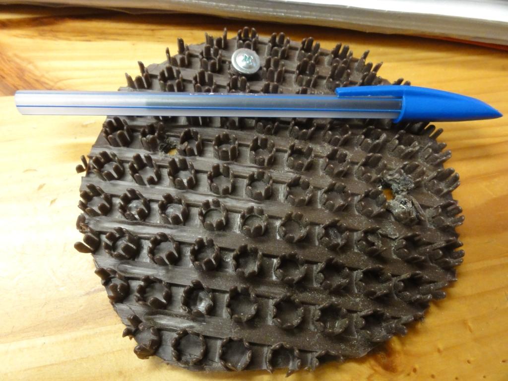

Если по такому снегу как на фото, то понятно что не забивается. У меня такие коврики не пошли, цементируются снегом довольно быстро, пробовал. Но надо будет затестить еще раз, мож че изменилось с тех пор )) Фотку давай.

Как мой газон, только стриженый. Надо попробовать...
Непрочитано 12.01.2013, 08:06
приходи, пробуй сколько захочешь, я по снегу на ней не катаюсь. жду жесткого наста.
Непрочитано 12.01.2013, 11:54
Ну, я имел в виду, свой постричь покороче и поставить на площадку )) Хотя буду на днях в Строгино.

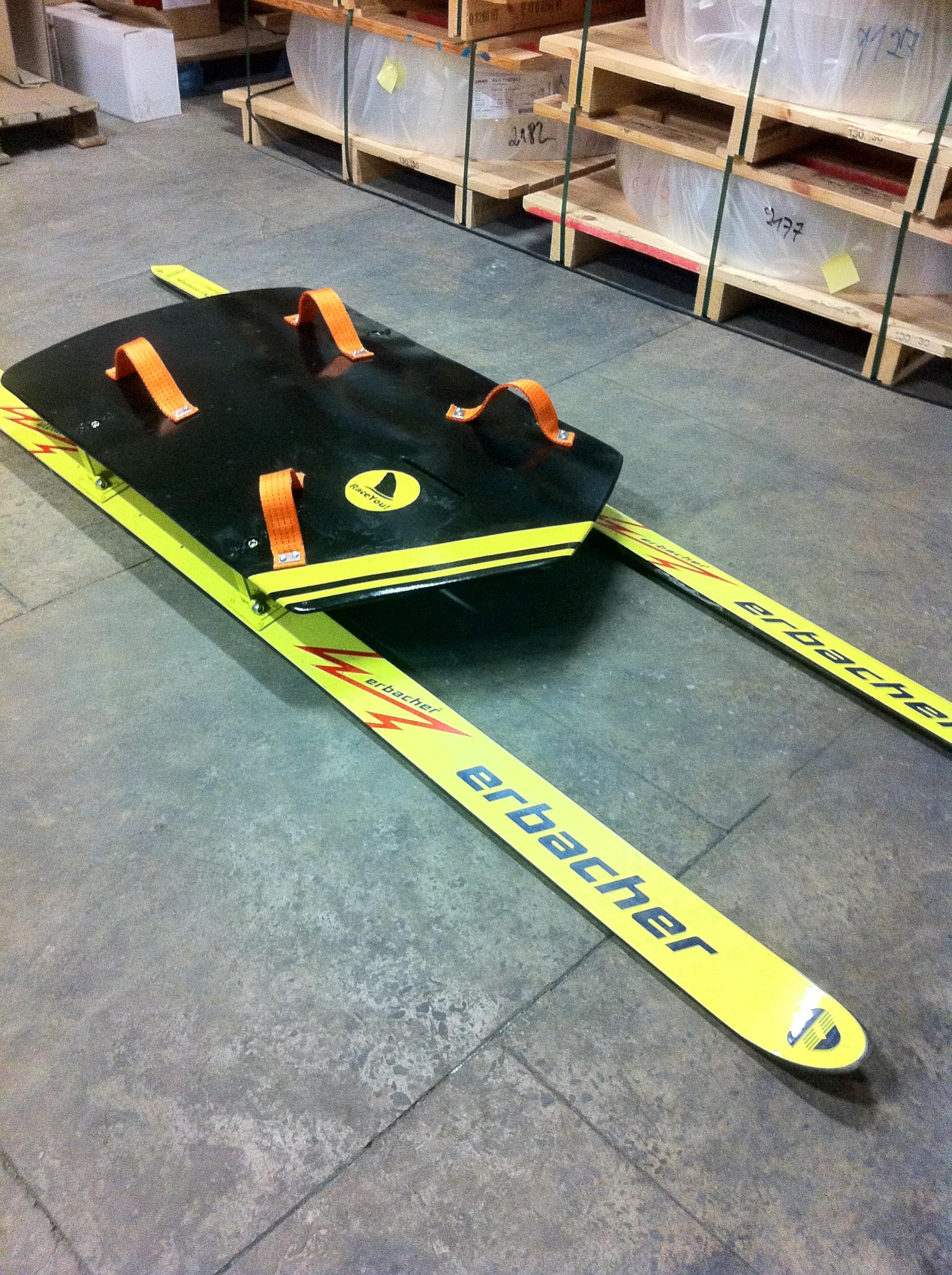

p.s. эх, зря старался, эмблему рисовал... Придётся закрыть ковриком...

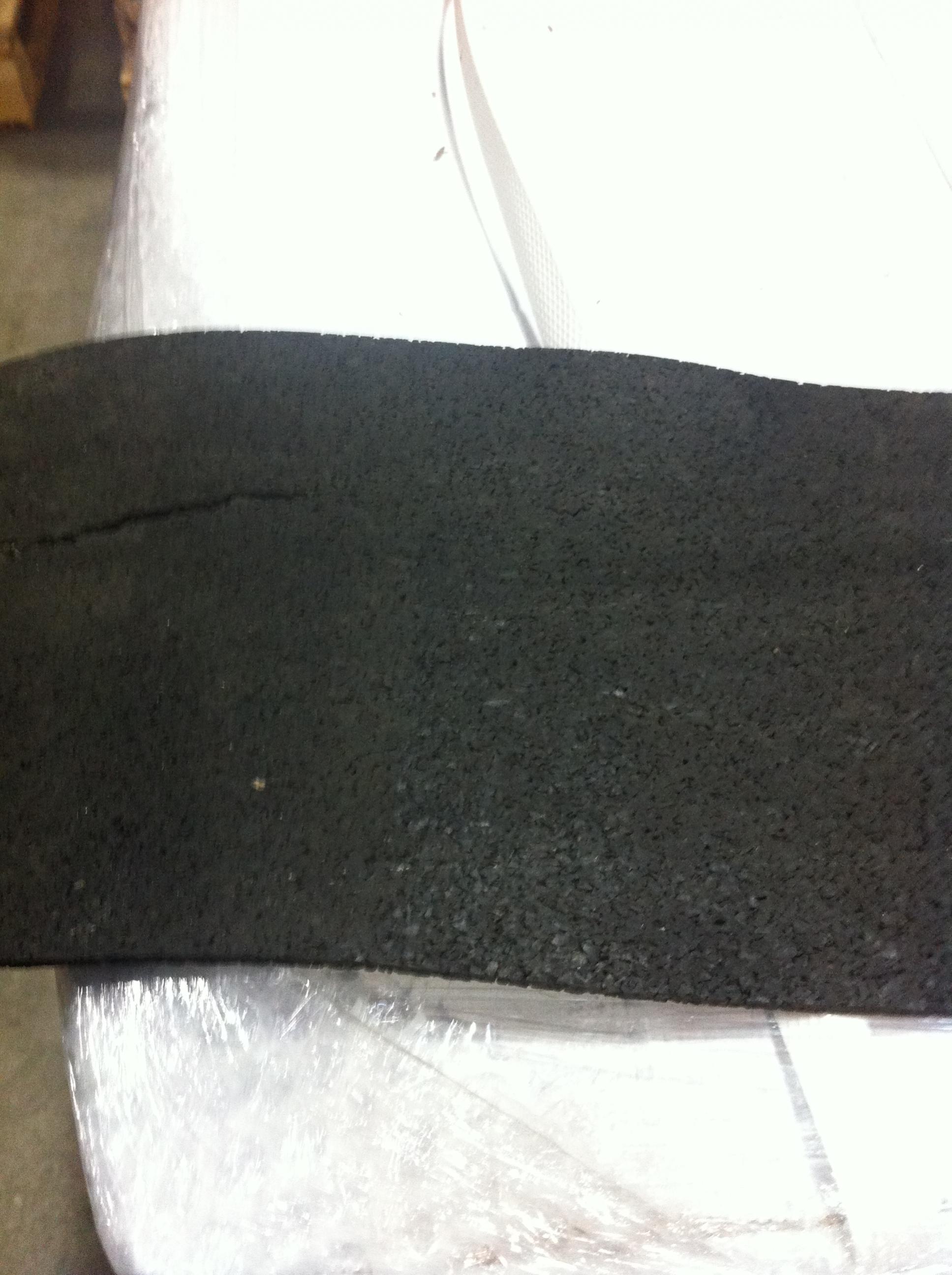

p.p.s. ребята со склада предложили использовать для падсов коврики противоскольжения, которые дальнобойщики подкладывают под паллеты при перевозке (чтобы паллеты не скользили по полу фуры). По консистенци напоминает пробку, только резиновая. Есть 2 мм и 5 ммм. Есть опыт использования данного материала в качестве падсов? Кста, EVA - это что?

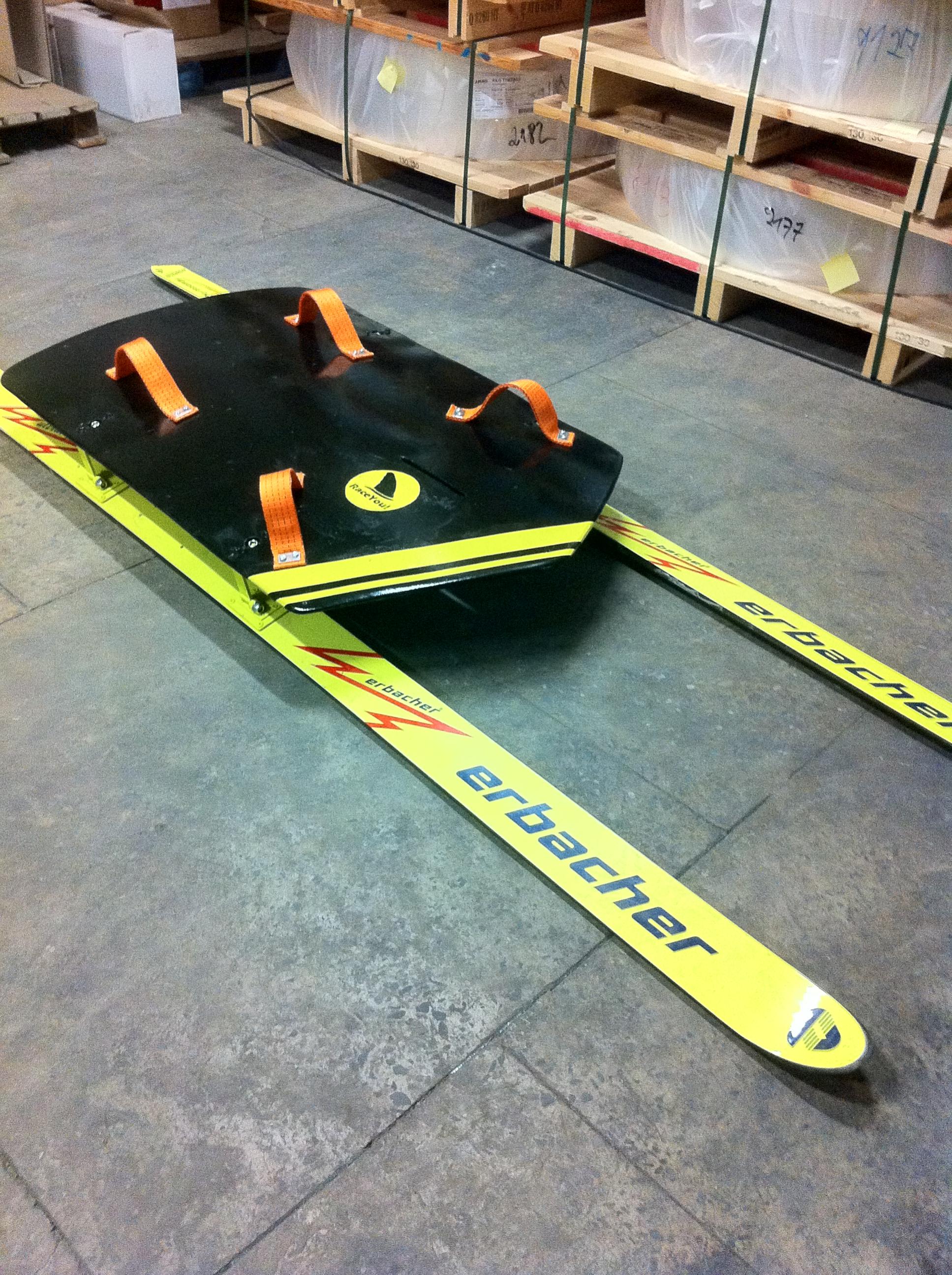

Снаряд красивый вышел .
Цветовая гамма выдержена.

Самое лучшее что пробовал - пластиковый коврик для прихожей, такой как Василий выше в теме приводил. У меня почти такой же, но "травка" на моем длинная, и быстро забивается снегом. У Василия на коврике - невысокие "коронки", я обзавидовался, глядя на споте. Прямо хочется свой "газон" постричь. Крепить такой жесткий пластик легко, несколько саморезиков с шайбами, можно с полосками.
Тканевые ковры забиваются. Резина дубеет на морозе. Пористая резина быстро рвется. ЕВА дорого, и рвется чуть позже... Лучше зубчатого пластика только люминевая зубчатка. Раньше так делали, у меня стояла - но ой как коленкам больно ((

не прочитал предыдущий пост... Начал резать коврики (которые противоскольжения, вырезать отверстия под регулировочные гайки), толщина 5 мм. Но, блин, как-то стрёмно. Как материал от скольжения - думаю супер. Но после того, как ногу туда-сюда в петлю, после первой же каталки оторвётся... не оторвётся, но потреплется изрядно. На остальную сачть доски планировал 3 мм - те вообще тонкие. От первой уборки в хлам будут. Жалко проделанной работы и внешнего вида. (в прошлые выхи я на озере как с марса на двухлыжке - все не айсбордах. не будем портить произведённое впечатление). Поеду за газоном, или что так наподобие его есть в ковровом магазе. Буду ставить на шурупы с широкой шляпкой....

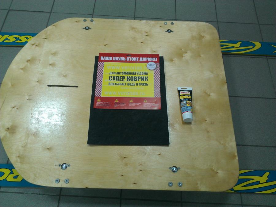

А я вообще обклеил всю поверхность автомобильными ковриками из какой то синтетики, клеил клеем Момент МВп-70, намазывал клей по периметру и внутри змейкой с шагом 3-4 см. Пока держится, ноги не скользят, снег легко очищается и падать комфортно.
Вот фото до наклейки ковриков.
