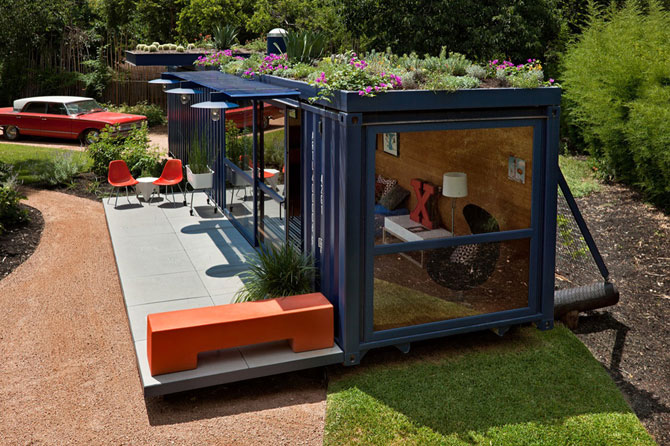

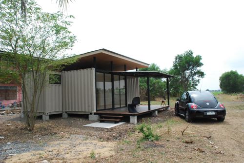

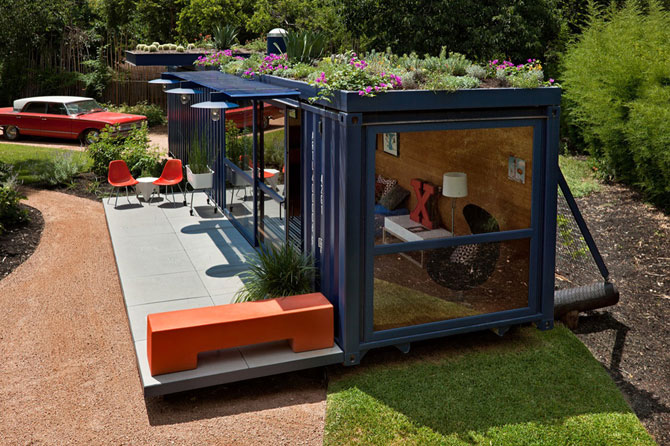

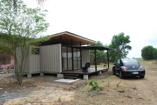

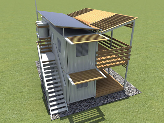

Контейнер всем хорош, кроме одного - жить в нем (находится длительное время) человеку не рекомендуется Т.е. все технические помешения можно оборудовать в контейнерах. А вот жилые/рабочие помещения надо делать из чего-то более приемлимого для жизни человека. Ну, типа сандвич, или просто из дерева. Можно, конечно, за основу и контейнер взять, но вырезать все стены полностью и вставить туда что-то типа сандвича. На крышу сверху также желательно навесить какую-нибудь прослойку, а то летом железо будет просто раскаленным и внутри, соответственно тоже...
Вопрос с крышей нужно решать еще и потому, что крыша у контейнера рифленая,вода не уходит и ржавеет здорово (особенно если покупать списанный контейнер).
Вариантом будет или навес или как тут газончик:
ID:	8703  Нажмите на изображение для увеличения
ID:	8704  Нажмите на изображение для увеличения
