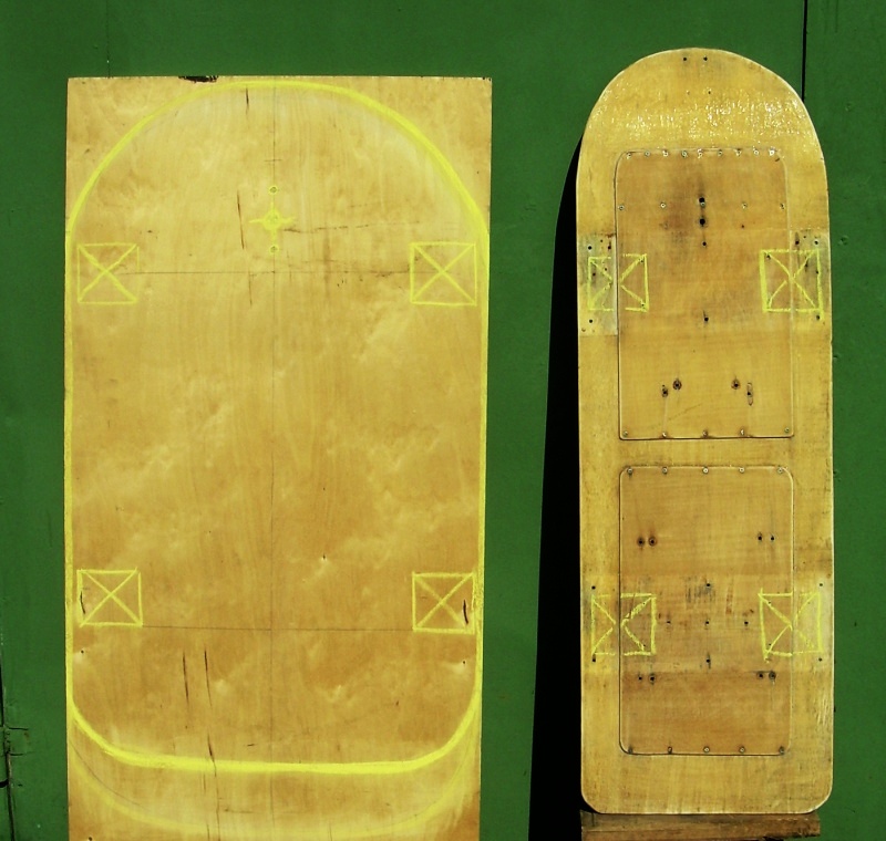

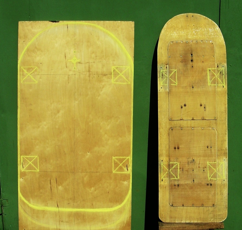

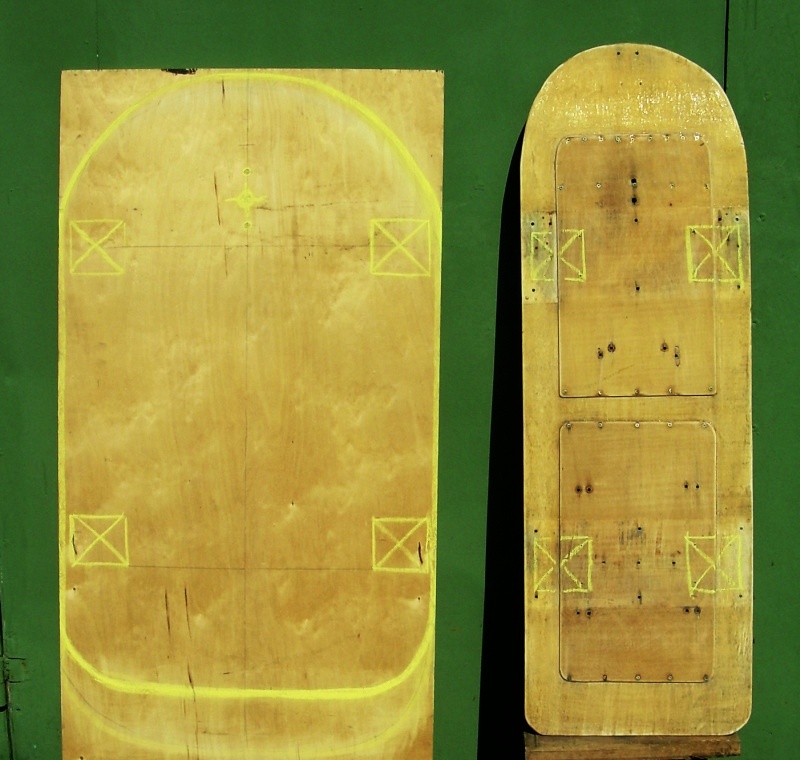

Ну вот, геометрия начерно сложилась, теперь техническое воплощение пойдет.
На фото новая и старая площадка (разобранная, без опор). Вид как бы снизу. Опоры обозначены крестами.

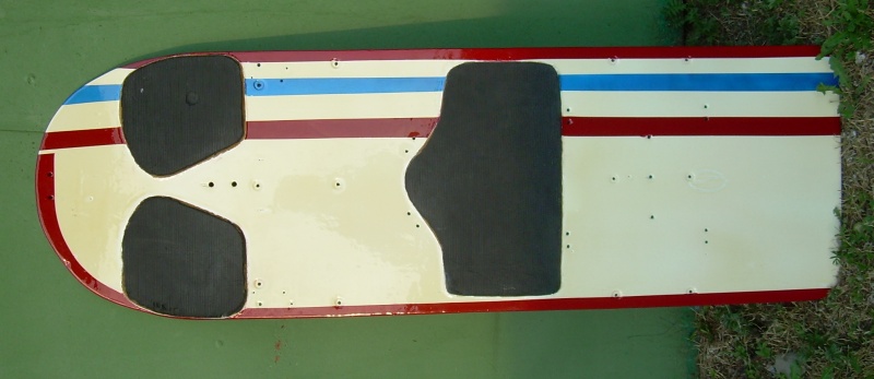

Непрочитано 06.08.2012, 19:55

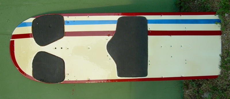

Отдал площадку всего лишь покрасить, но мастер оказался с амбициями. Вернули нечто в стиле Fanatic boards 90-х... Ну, помните ксантос и прочие ))

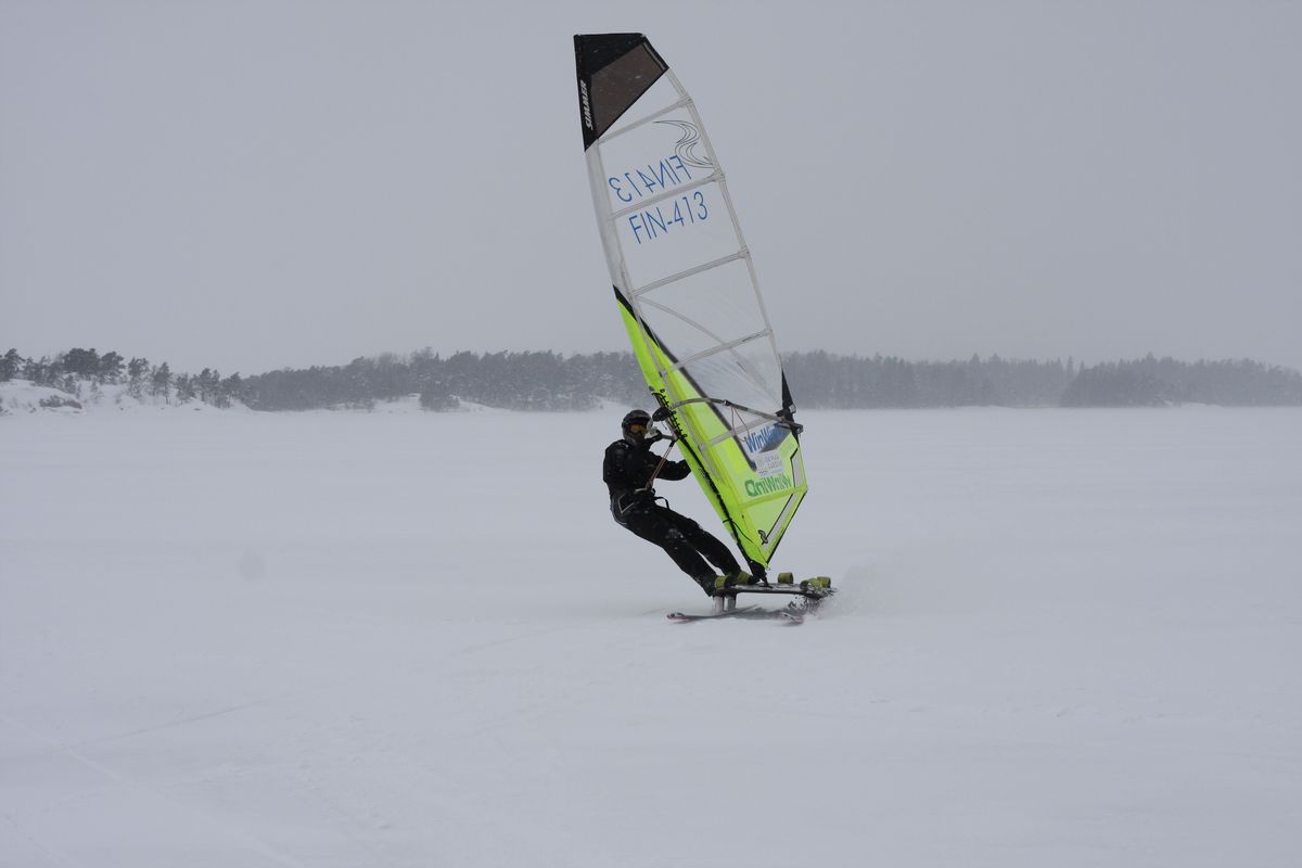

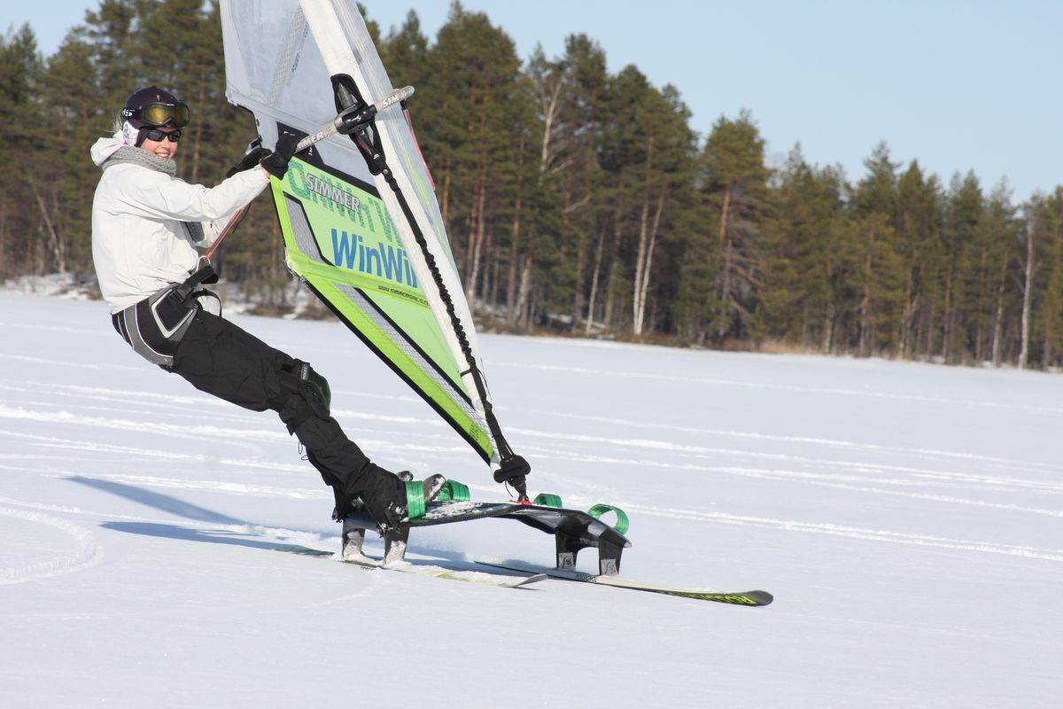

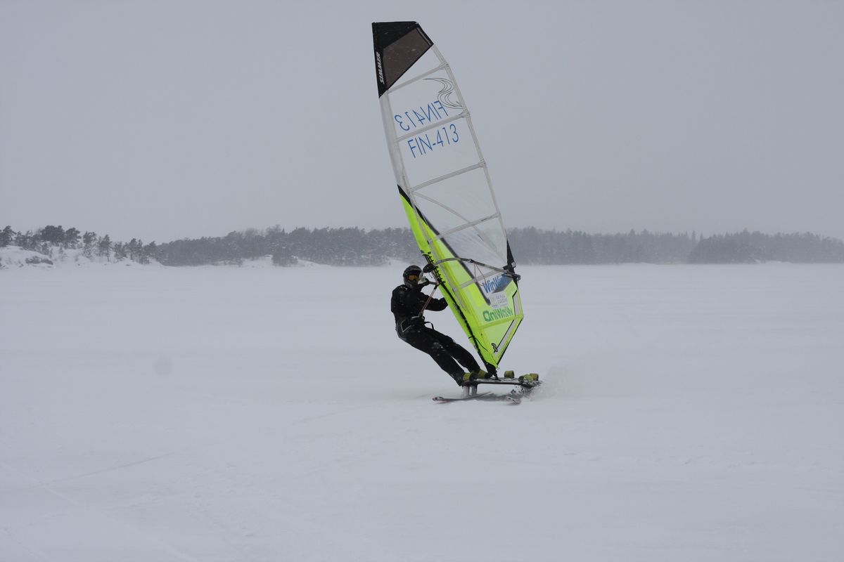

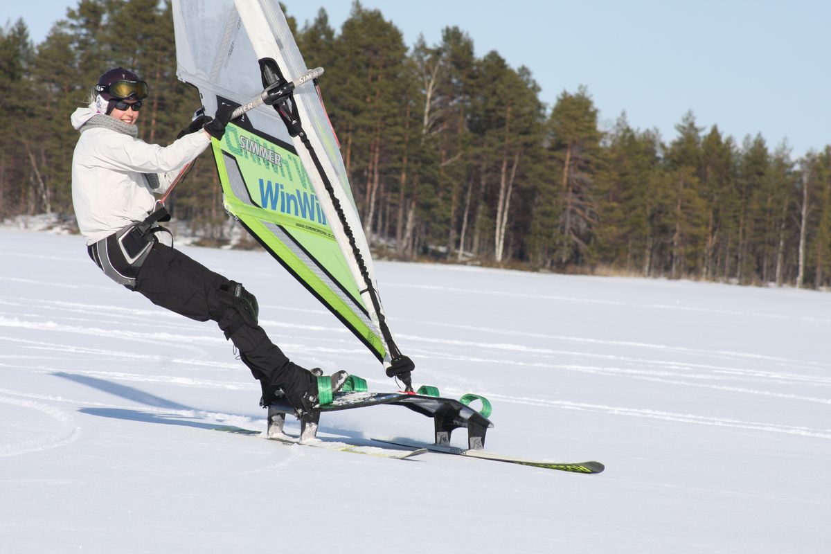

Почему-то все ставят 50-60 см, а лыжи изначально расчитывались на 40... У нас 40 см стандарт уже лет десять, все нормально идет.
Ширина по моему зависит от того, как собираешься нагружать лыжу. Если стоять по середине, работать двумя лыжами то можно и на узкой. Широкая доска Вадима нагружает наветренную лыжу и распределяет давление. Приимущество широкой проявляется в первую очередь на спуске, а не на лавировке.
Я уже много лет использую рифленную, а не пористую резину. Весит чуть больше, но зато не снашивается.
