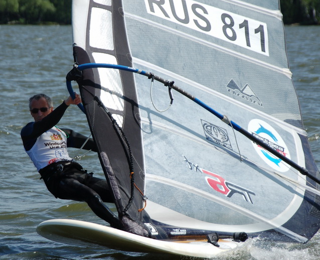

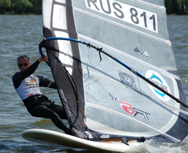

Вот фото Димы с последних соревнований, надеюсь не обидится на меня))
Видно, что тянет весь парус на себя, а не "закрывает" его, обе руки согнуты, передняя слишком далеко впереди.
Трап концы вроде стоят нормально.
На самом деле для такого малого срока катания Дима показывает отличный уровень.
В общем - накат все исправит))

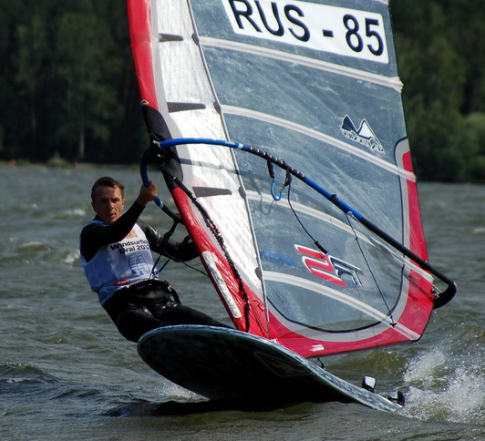

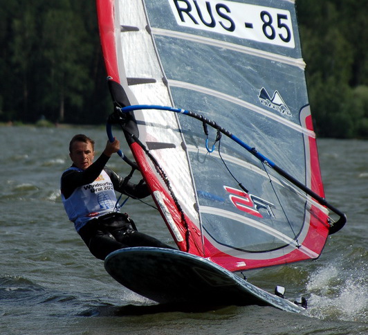

Спасибо за фото и за добрые слова. На фотографии, которую Вы выложили, я впервые в жизни пытался ехать в бакштаг и колбасило меня неподеццки.
Поэтому смотреть лучше на ту, что приведена ниже. Ошибок куча, но я над ними работаю. И, обязательно, фотография лидера. Его парус закрыт почти на всех фотографиях с этих соревнований.
