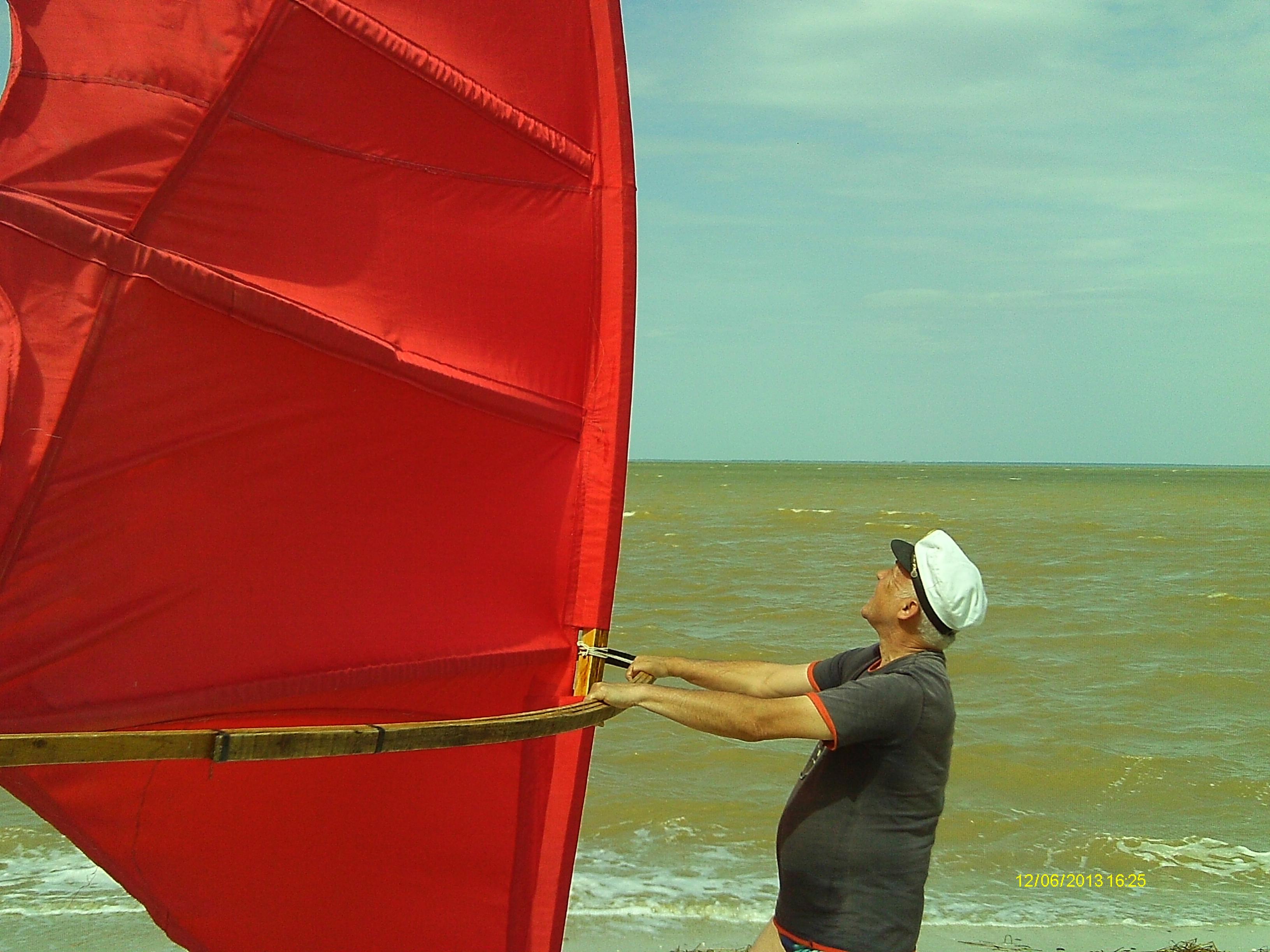

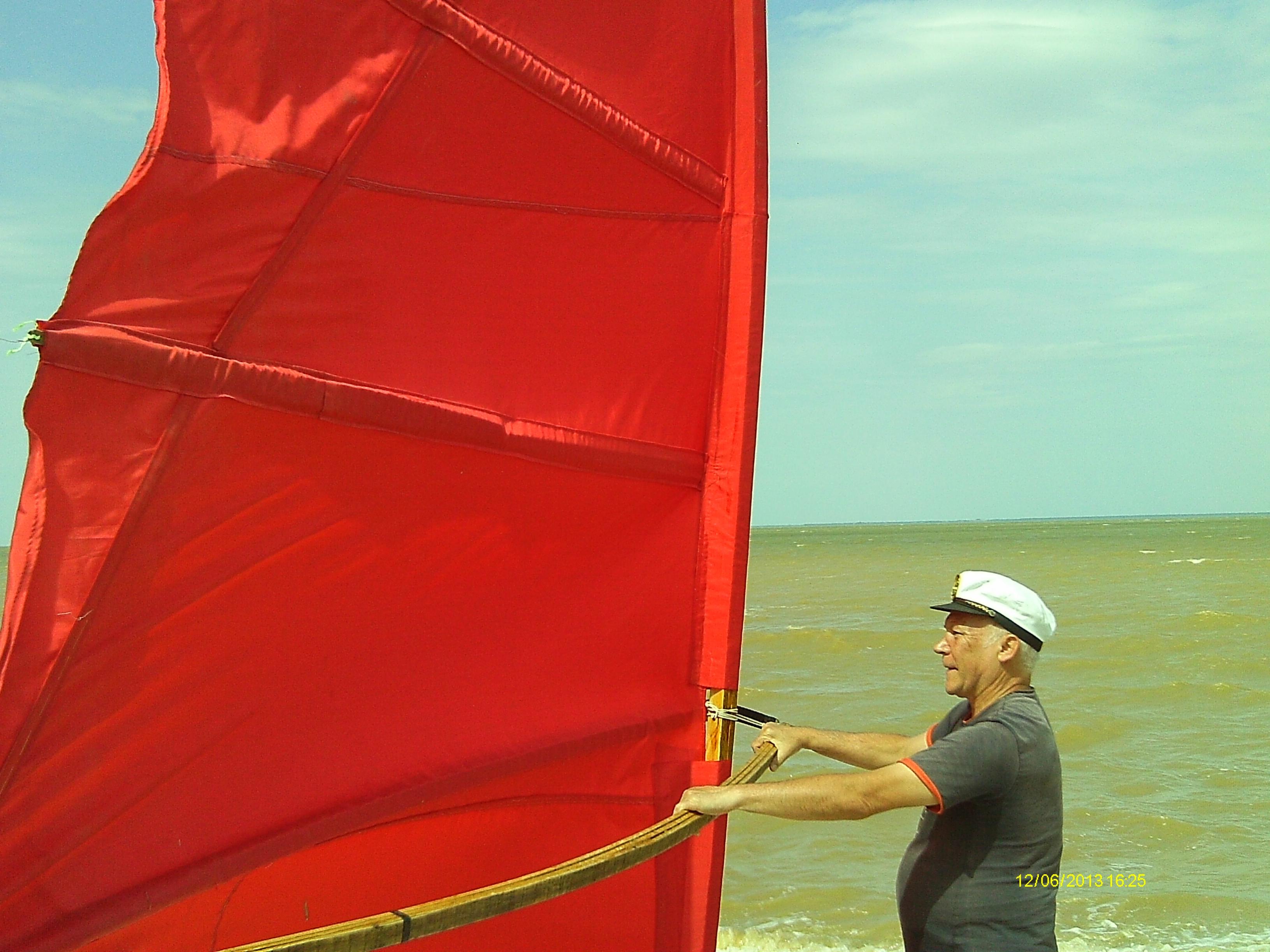

Чур с паруса не ржать
Фотку стырить можно?

Годный шверт для покорения Арктических просторов.
Не, я понимаю самостоятельно делать виндсерфинг имело смысл в то время, когда его у нас практически не было или трудно было достать или купить, но сейчас ???
Я тоже в свое время клеил доску, шил парус и делал деревянные мачту с гиком и катался на этом, но как только появилась возможность приобрести нормальное, современное оборудование, тотчас же перешел на него.
С папироской! Сразу видно, что морской волк!
Фотка - супер! И матчасть тоже трогает.
Это какой же год? И почему с паруса ржать? Выглядит не хуже мустанговского.

Это примерно 1985 год. Парус был конечно хуже мустанговского, но это был первый парус, который сшили самостоятельно и я на нем сделал первые шаги на виндсерфинге. Мачта была деревянная, клееная и кстати не тяжелая вовсе, гик так же был деревянным. А что, катался и получал удовольствие

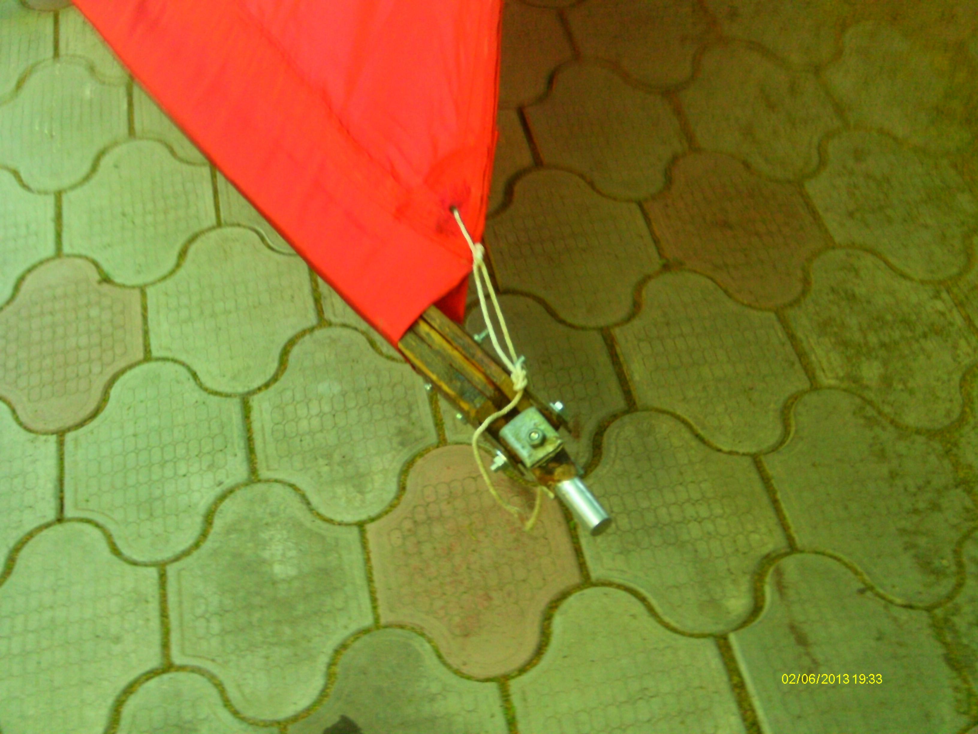

Друзья, испытания показывают, что мачту желательно сместить сантиметров на 20-25 вперед, но в корпусе впереди на 50 см есть вторая дырка для мачты. Что такое погон, как он выглядит. Как крепится, как к нему крепится мачта? У кого-нибудь есть фото.

Погон и шарнир.
Непрочитано 08.08.2013, 10:20
#279
Погон это устройство, позволяющее сдвигать какой-нибудь конструктивный узел, иногда даже на ходу. Сравнительно стандартный погон у швертовых досок представляет собой прямоугольный профиль из АМг, длиной с полметра и сечением примерно 50х35, в верхней полке которого по всей длине идёт щель шириной примерно 20. Внутри погона на роликах катается каретка с отверстием под нижний палец шарнира и фиксатором этого пальца. Кроме того, погон снабжается механизмом фиксации самой каретки, например, сквозь каретку проходит вдоль всего погона круглый стержень из нержавейки с лысками через 50 мм. Поворот этого стержня на небольшой угол выводит стопор каретки из зацепления с краем лыски - каретка может двигаться вдоль погона; обратный поворот - край лыски цепляется за стопор - каретка фиксируется. Для поворота стержня или включения/выключения иного механизма фиксации используется небольшая педаль или кнопка у кормового торца погона. В общем, механизм достаточно сложный, дорогой и ненадёжный, чтобы пытаться его копировать в самоделке. Кроме того, погон располагается в специально отформованной нише-углублении в палубе, чтобы не торчать над палубой и не травмировать ноги, у тебя такой ниши всё равно нет. Поэтому сделай проще - перенеси переднюю трубу (где она не нужна) назад, в нужную точку, или врежь ещё одну, третью трубу для шарнира между двумя существующими. Такое решение тоже было - у какого-то из ранних мистралей было три дырки под палец шарнира вместо одной обычной. А уж потом погоны пошли.
Ещё проще - приноровиться, да и кататься на том, что есть. От смещения шарнира вперёд сильно быстрей твоя доска не поедет.

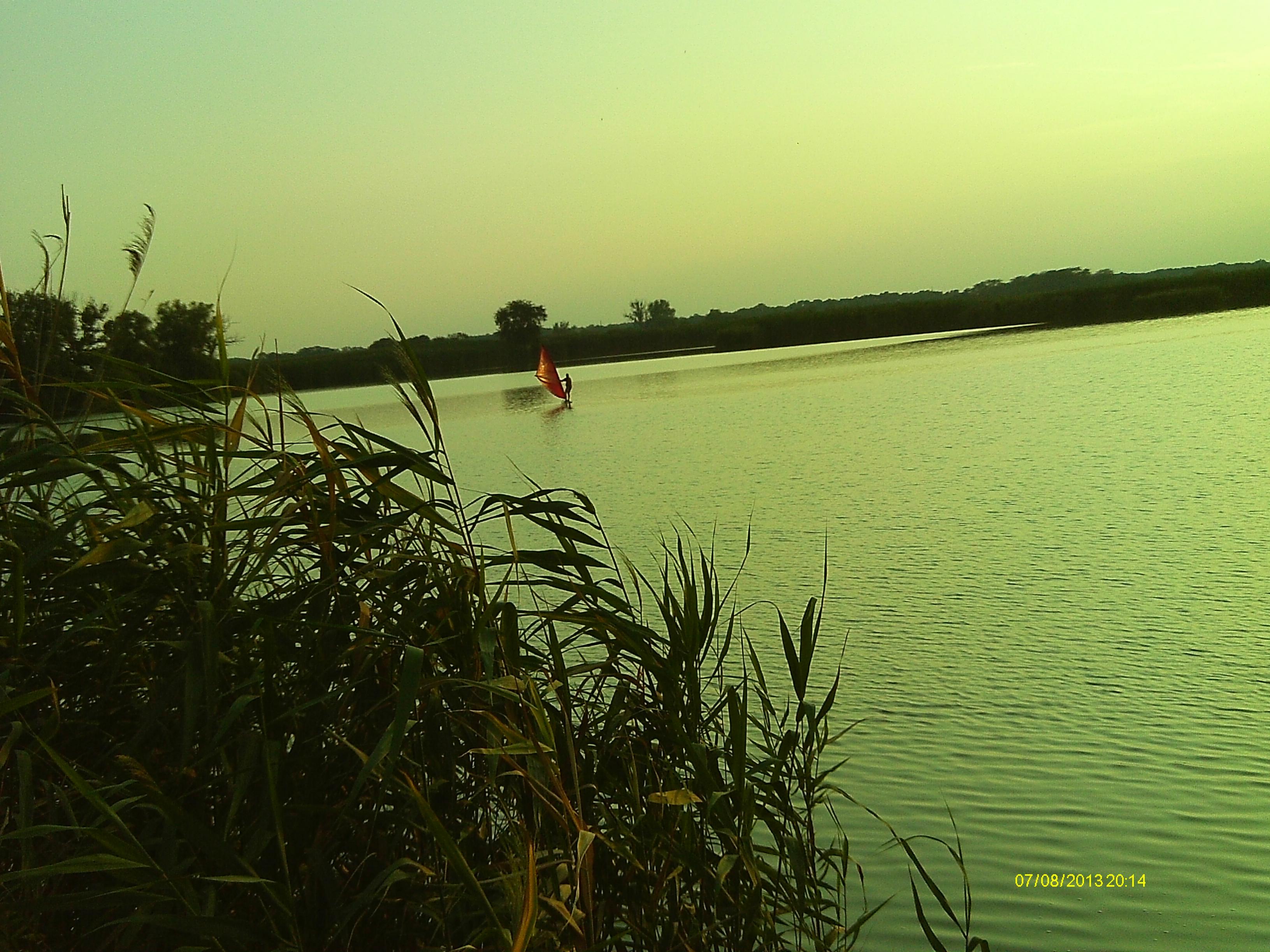

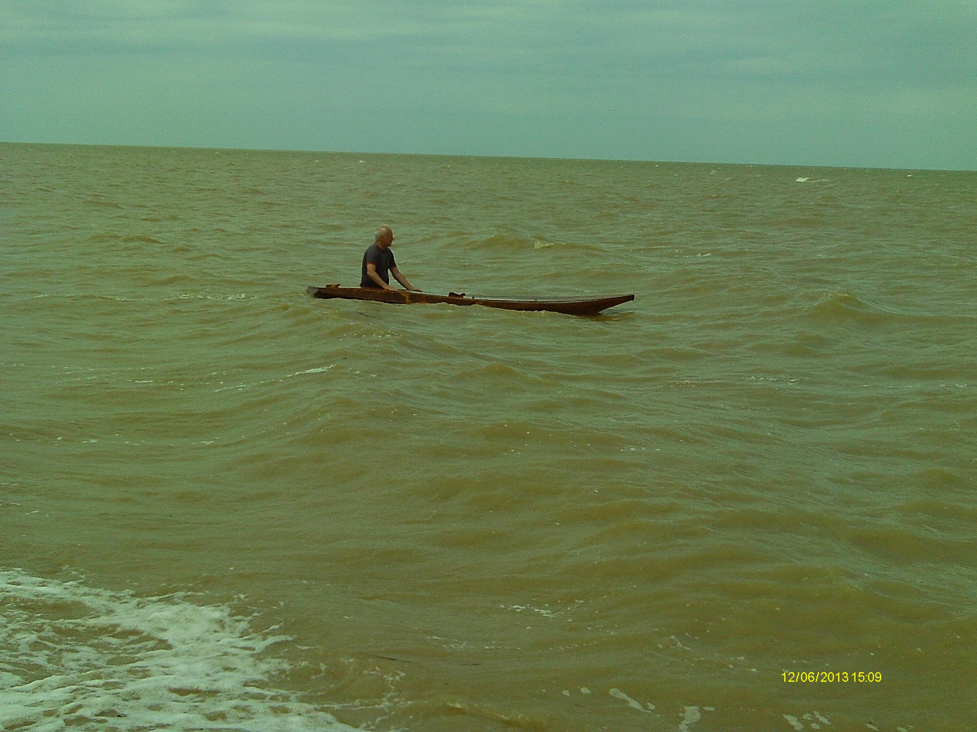

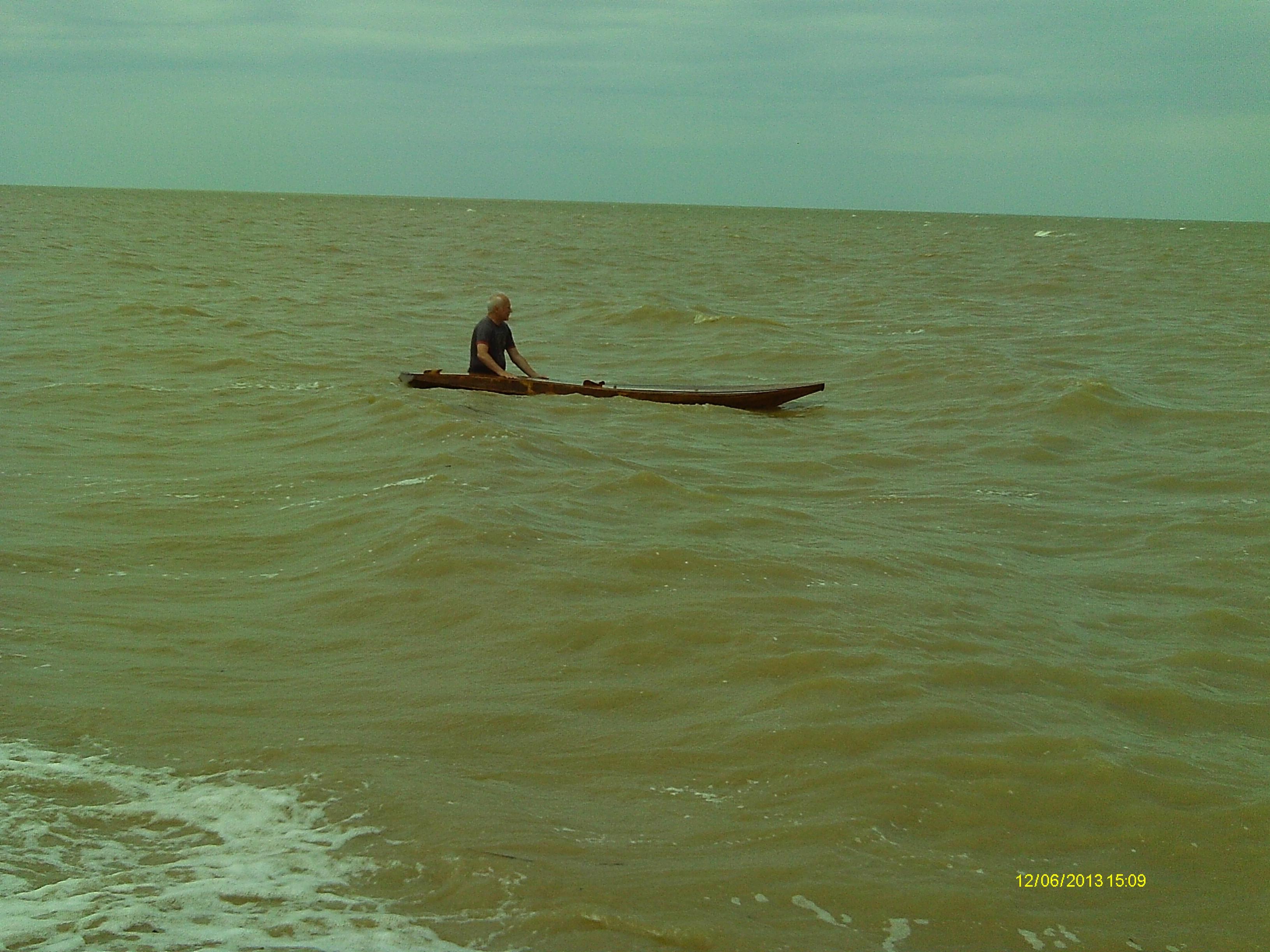

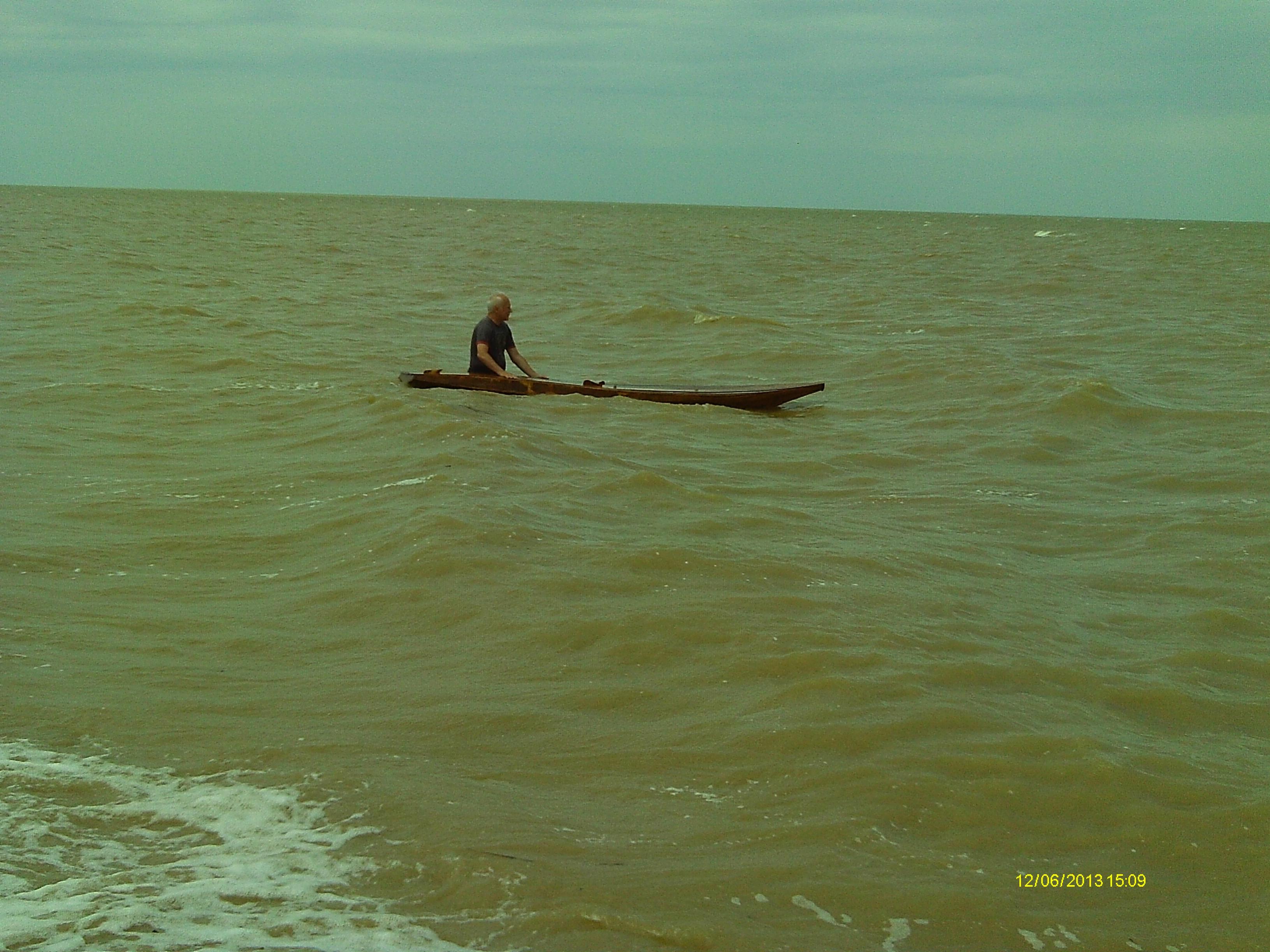

Испытания идут
все готово к испытаниям;

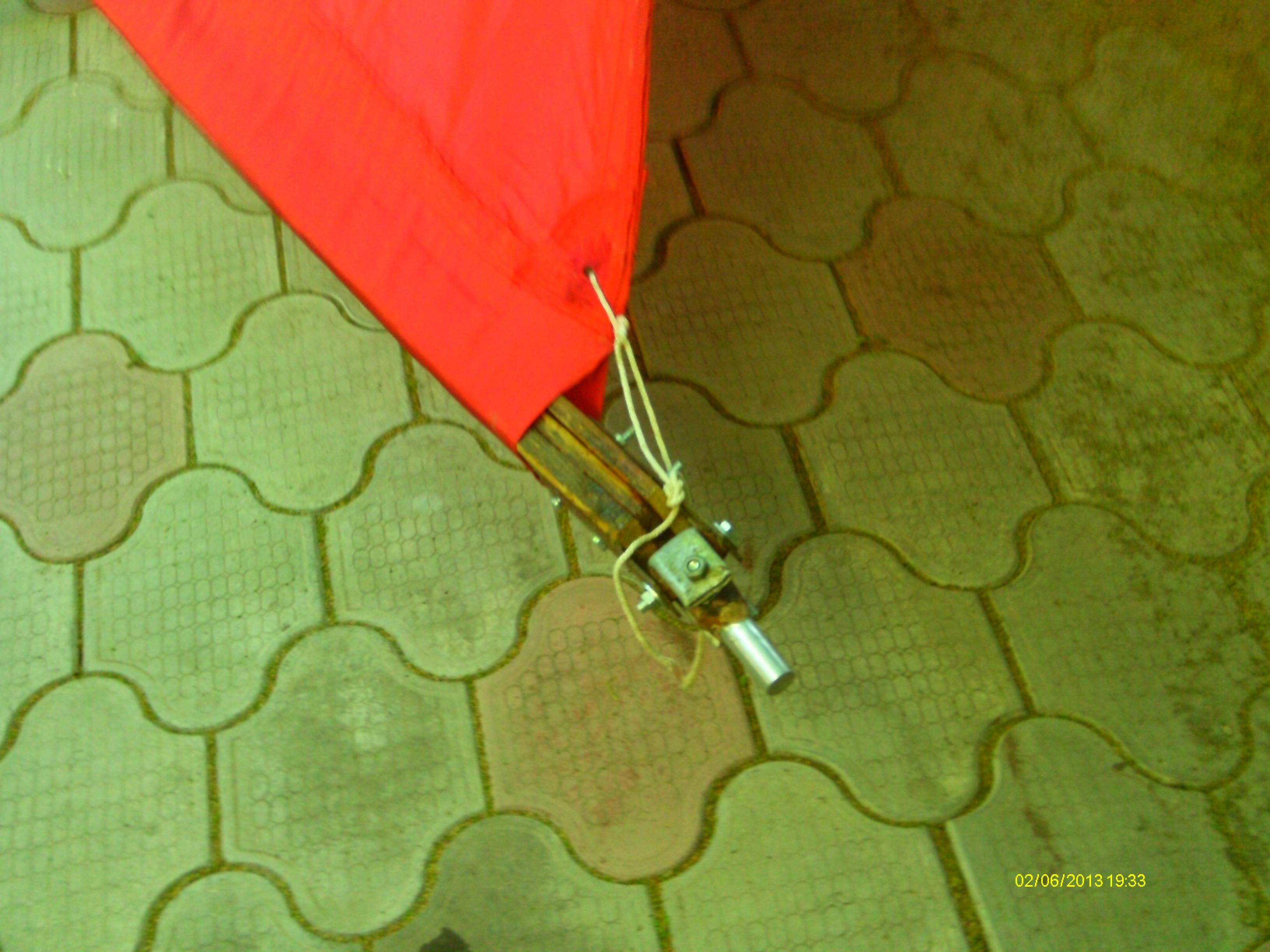

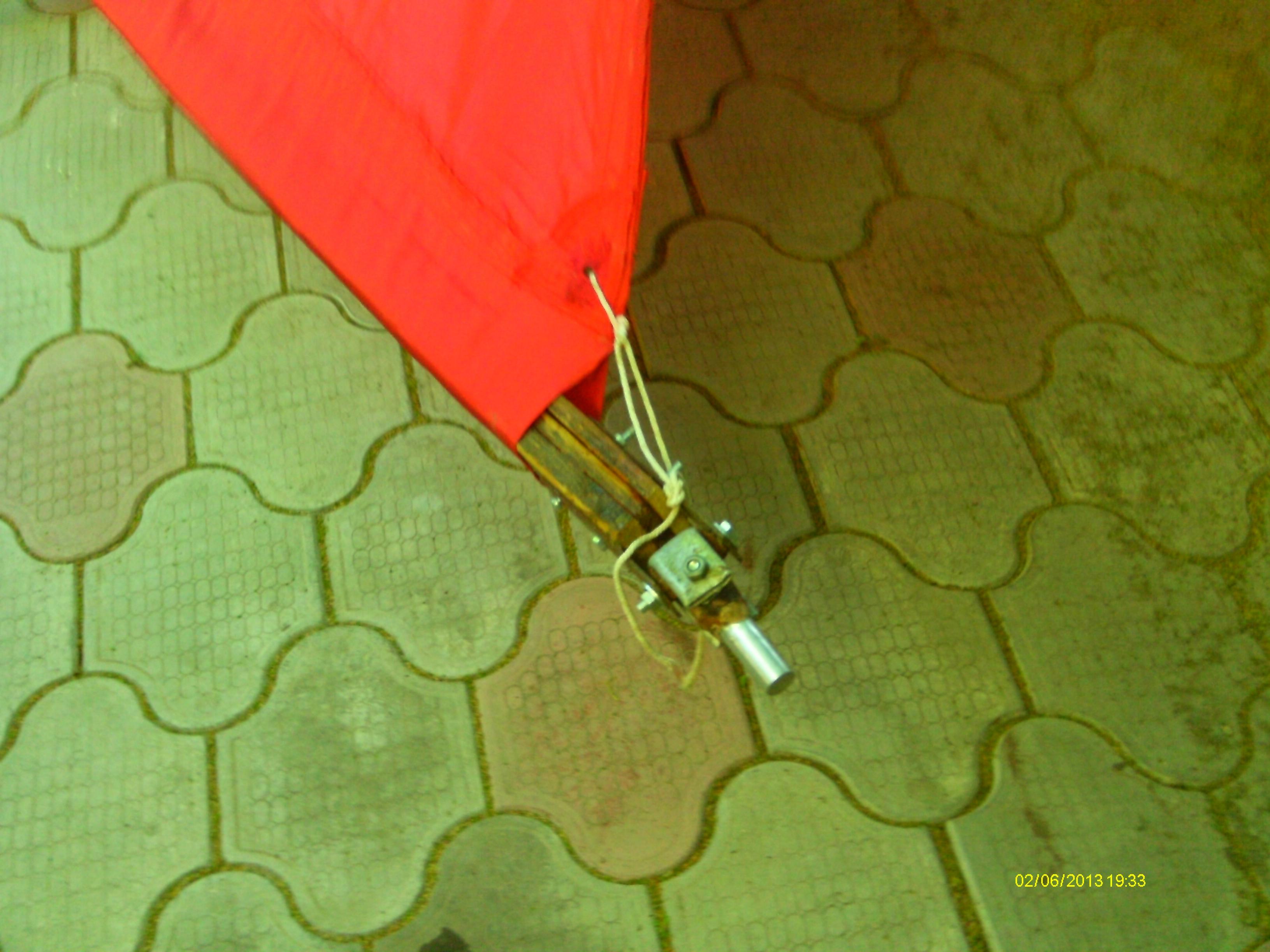

самодельный карданный механизм;
испытание доски на непотопляемость;
испытание паруса сильным ветром;
испытание на болоте;

Браво!Проэкт состоялся!
Видео посмотретьбы...как оно в динамике...?

в конце сезона в номинации самоделка, первое место обеспеченно. твист хороший.

Долго ждал этих фоток, но народ прав требуя видео.

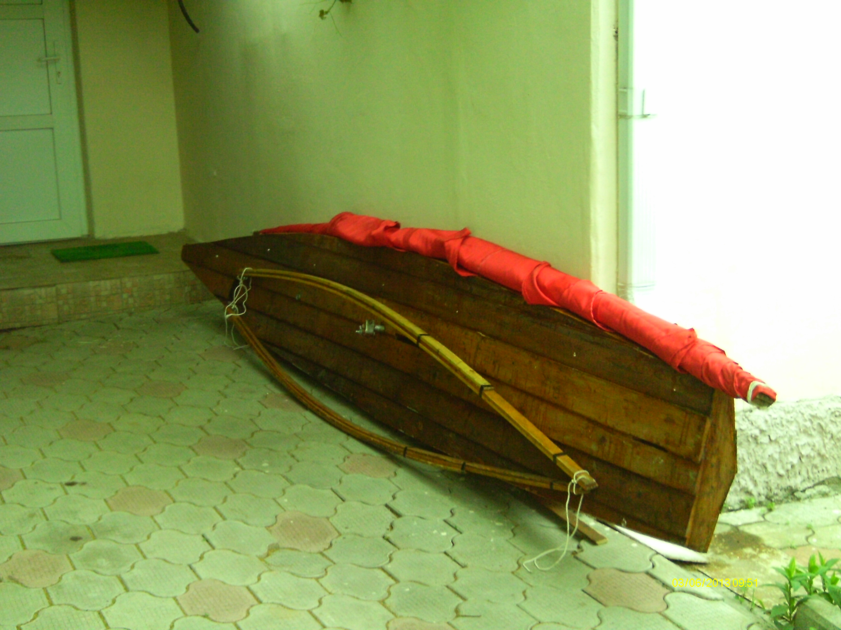

а эта, там доски штоли?, и еще - горизонт завален)

Сообщение от A_YA Посмотреть сообщение
Клинкерная обшивка... как на фолькботе... лайбу придётся всю навигацию на воде держать, чтоб доска не рассохлась. И это не стёб, если что...
