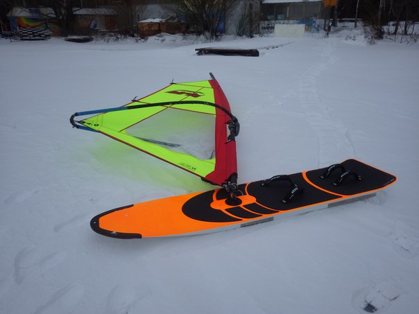

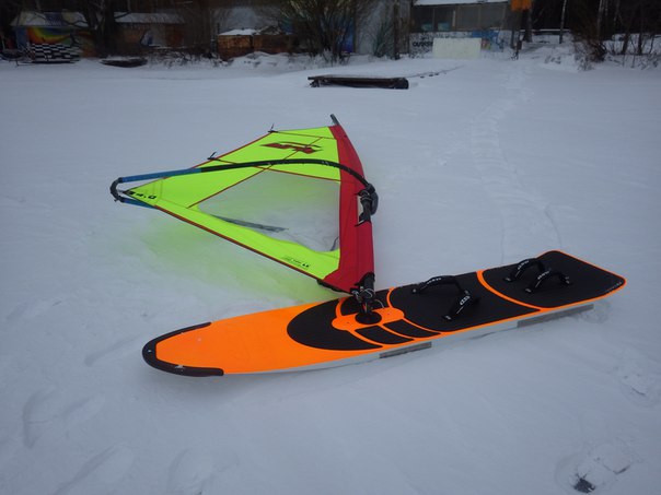

Дык, на картинке флюоресцент не передать, будет как обычный цвет. Могу предложить фото на улице с ультрафиолетом

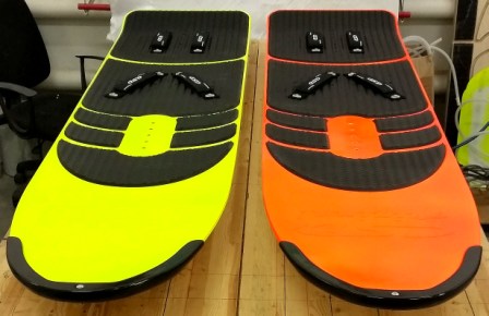

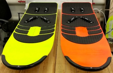

Есть ещё фото из мастерской, но на нём тоже плоховато видно. Вживую, флюоресцентные цвета выглядят намного интереснее.
