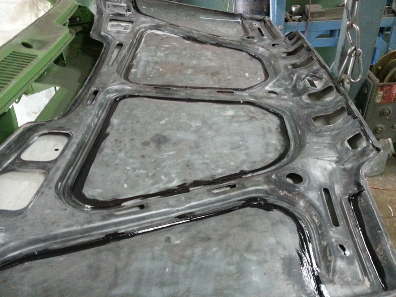

На капоте продавил герметиком между капотом и жесткостью, когда уже уходил, герметик встал, а капот стал такой, не знаю как слова подобрать... в английском есть отличное слово solid, вот оно подходит. Раньше капот как консервная банка, а сейчас берешь в руки, как будто деревянный :) Короче, не могу объяснить, но капот стал хороший.

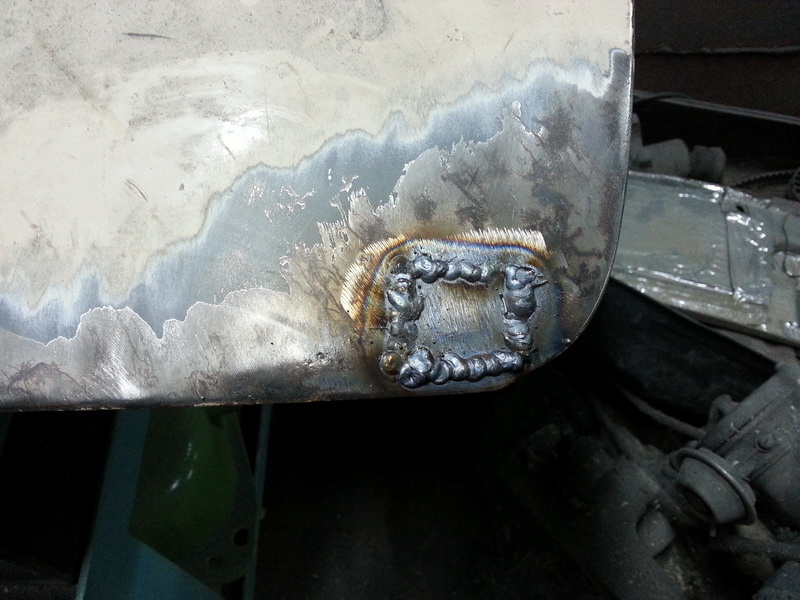

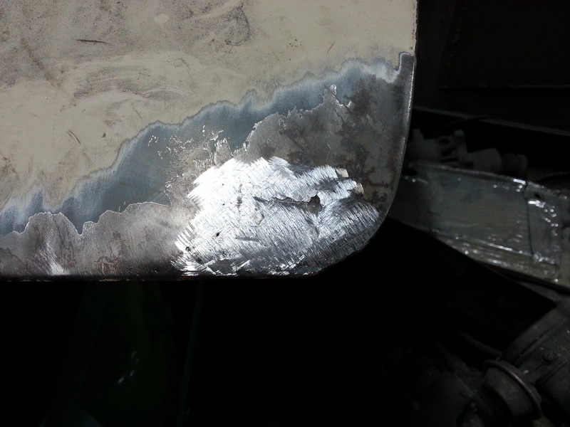

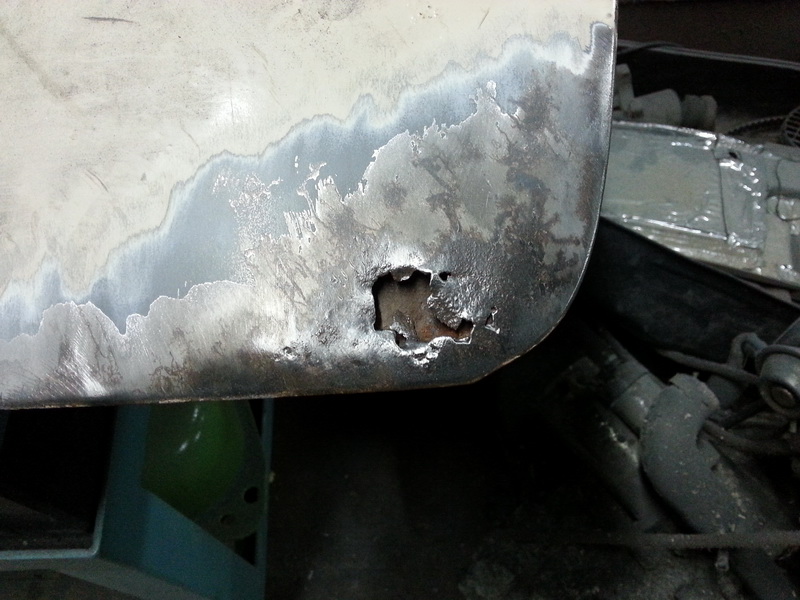

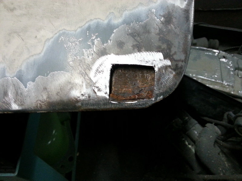

Дальше ободрал дверь багажника, она от другой машины, не ржавая (по сравнению с капотом ), подварил на ней кронштейн, заварил две дырки от шильдика, по низу пролил грунтом. Хотел капот и багажник загрунтовать, но посмотрел, сколько у меня отвердителя и понял, что не хватит. Потом.
Ну и раз сварка разложена, то надо залатать на двери одно место гнилое. Процесс этот натренирован, раз, два, три.
... вроде я уже писал фразу "на этом с заплатками все" правильно, это же было в прошлом году!

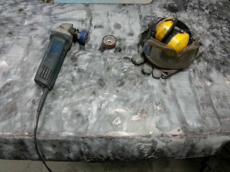

8 мая

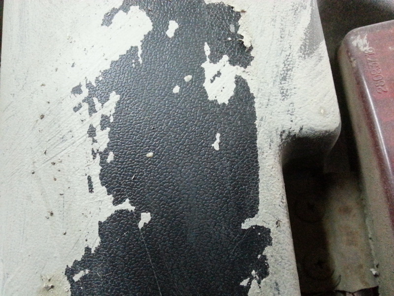

Целый день обдирал старую краску с кузова и капота, стер две корщетки, заменил щетки на одной болгарке, засрал весь гараж, доклад окончил.

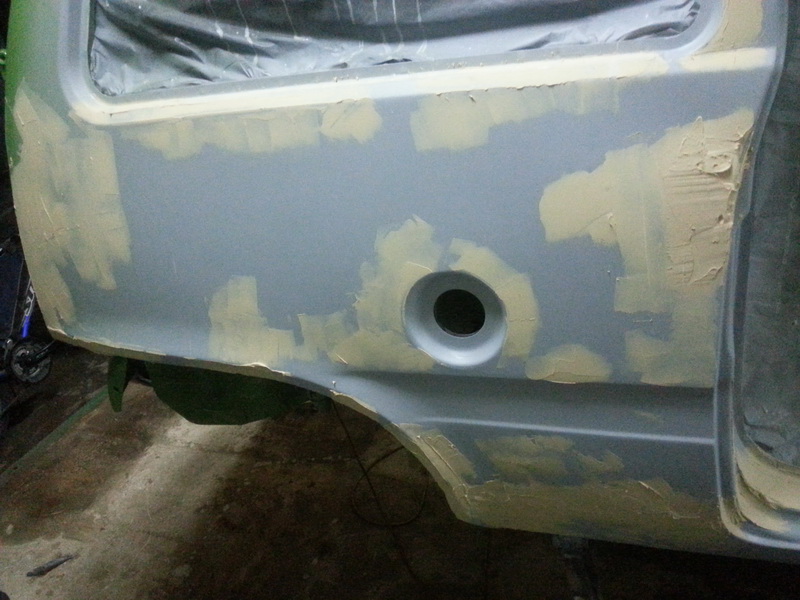

9 мая

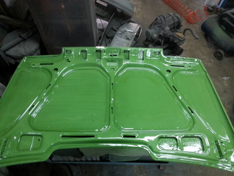

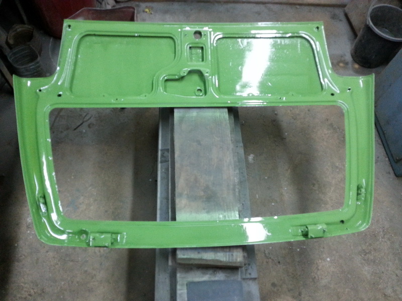

Загрунтовал и покрасил внутренние поверхности капота и багажника и боковины на кузове.
11 мая

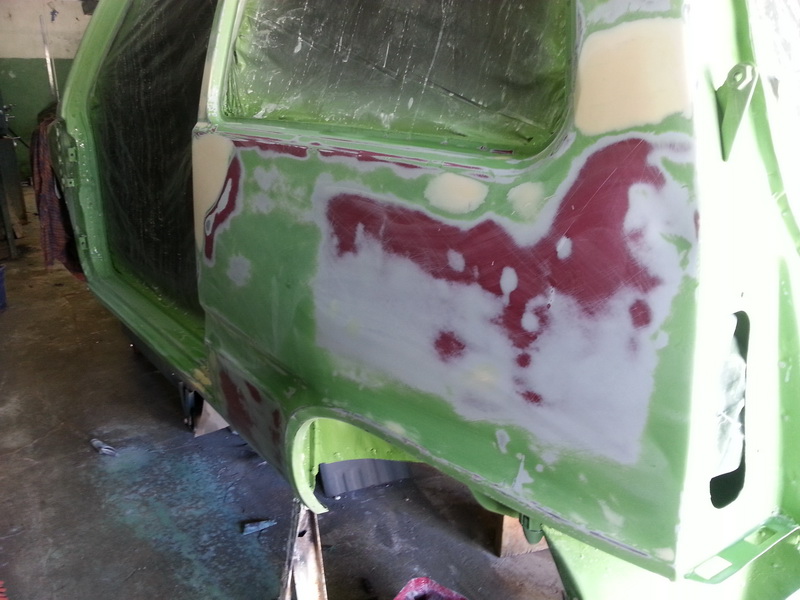

Зашпатлевал все косяки, что нашел по кузову, начинается медитативный этап с наждачкой и бруском.

16 мая

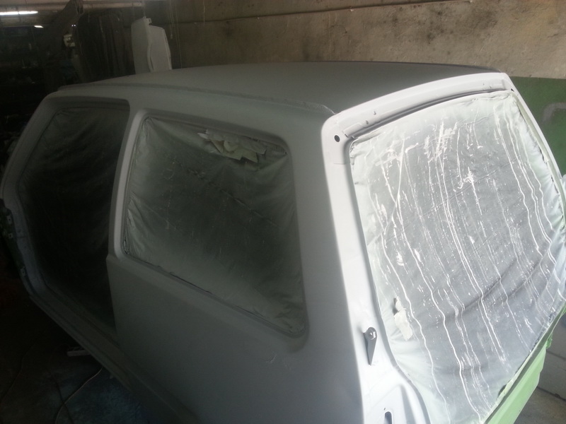

Закончил наконец затирать, думал дольше буду, в три дня уложился, не плохо, помыл, обезжирил и задул все на кузове эпоксидным грунтом, потом подожду, пока усядется, опять перетру и закрашу в цвет.

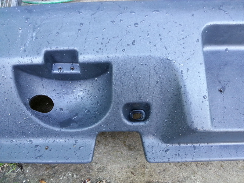

Не планировал сегодня вообще ничего делать по Оке, но решил ради эксперимента намазать на бампер смывку. Подошел через полчаса посмотреть, а там красота!
Ну раз такое дело, то обмазал оба бампера полностью и процесс пошел. По ходу дела обнаружилось, что бамперы очищаются очень сильно по-разному. Передний очень туго смывается, т.к. он зашпатлеван. А задний слазит на ура. Через три цикла задний бампер стал как новый! Смылось все, до единой пылинки! А потом я вспомнил, что Окушка то претерпела крушение в заднюю часть и все стало на свои места. Сначала оба бампера были окрашены, грамотно, со шпатлеванием, потом был удар, в результате чего задний бампер был заменен, а чтобы оба бампера смотрелись одинаково, то задний был опять покрашен.
Лучше бы сука передний отмыли
Вот так выглядит сейчас задний бампер. Если бы не дыры от саморезов, которыми были приколхожены катафоты, то и не скажешь, что б.у.

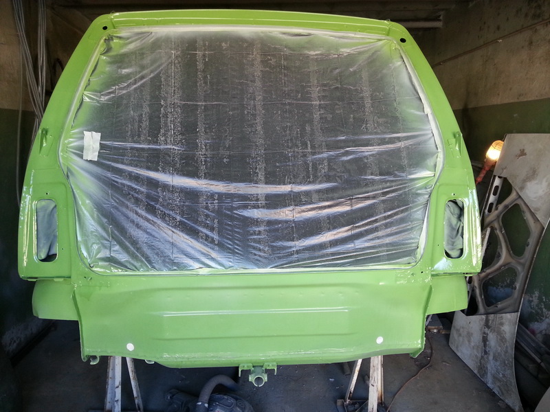

21 мая

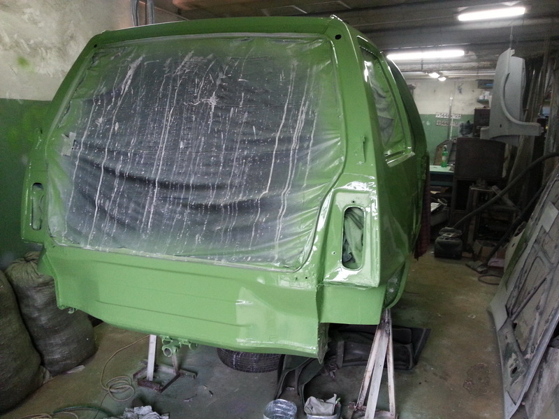

Наконец закончил замывать кузов под покраску. Вывел хорошо, некоторые места пришлось перезадувать грунтом, т.к. или металл оголился или шпатлевка. Сегодня дозамыл места, которые вчера дунул грунтом, все обезжирил и покрасил. Покрасил очень плохо, пульвер сегодня как будто взбесился, капель насрал, в середине работы начал дуть крупной каплей, х.з. почему, разбираться времени не было, красил "as is", я боролся все время с шагренью, как ни старался, как ни красил сверх внимательно и аккуратно, но наделал таки подтеков. Обидно. Надо погуглить, как там продвинутый народ их убирает.
На заметку: супер медленный разбавитель это вот прям реально супер медленный. Зря купил, не нужно это. Точнее не под мой китайский пульвер, не под Оку вообще и не под мою краску, которая на столько прощающая, что ей может любой красить. Надо было быстрый покупать.
