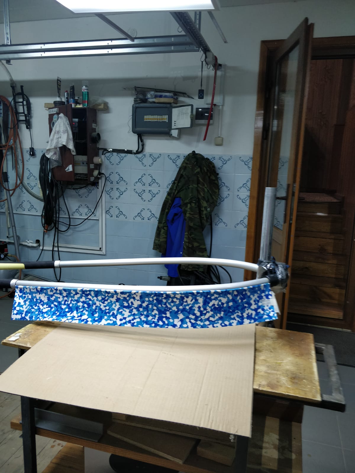

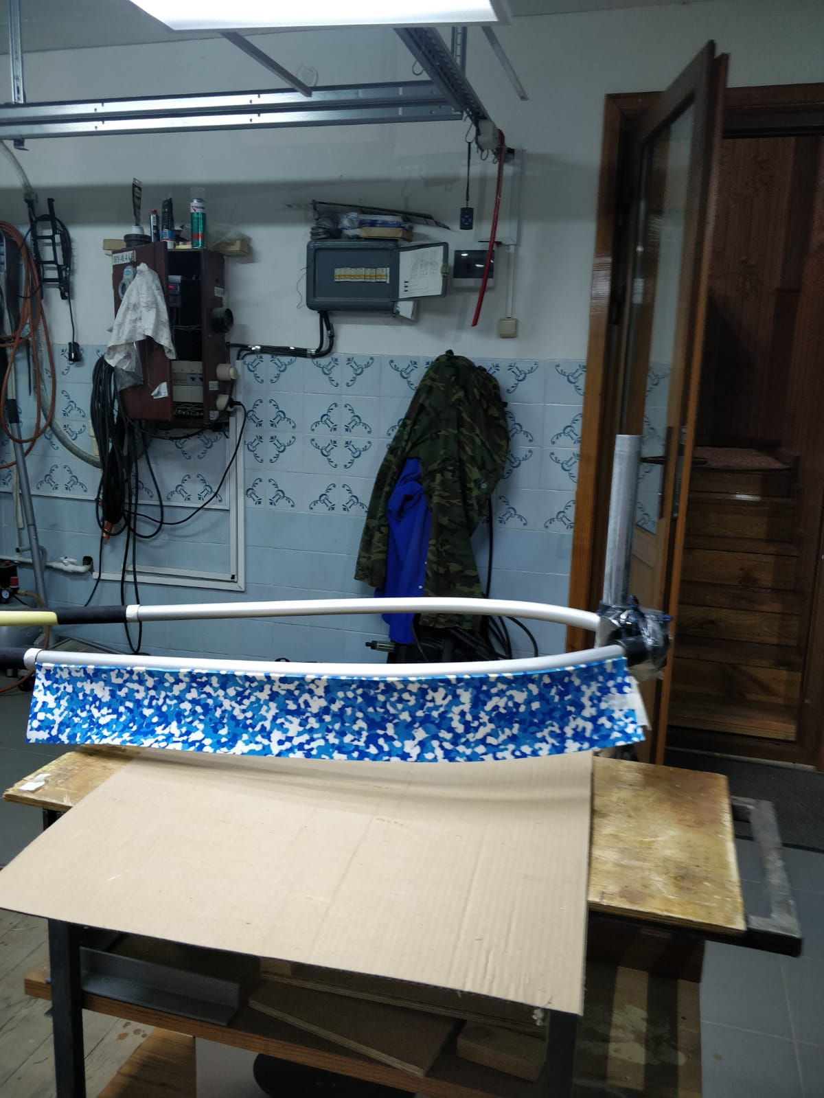

Неделю назад забабахал:
И...нашел фон соотвествующий, по твердости и толщине.
И... клеем разжился... красотень!
Старый 12.04.2021, 17:49

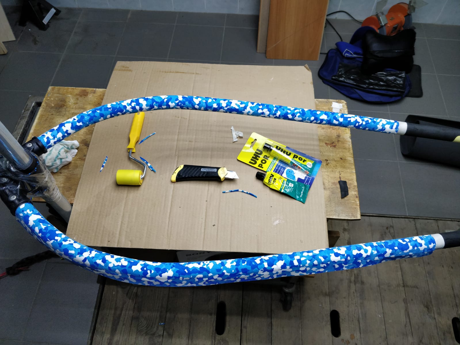

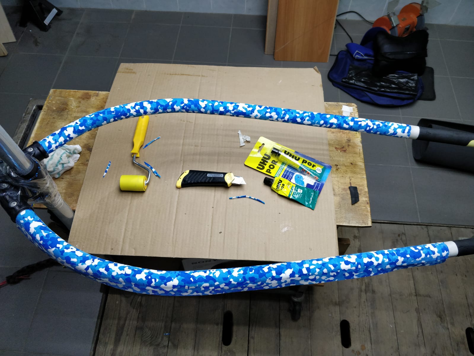

У ребенкоф совсем подралась оплетка, давно на руфоам был заказан 2мм эва лист и куплен клей UHU POR. Согласно имеющейся инструкции запилил оплетку на половине гика. На все про все ушло 2.5 часа. Старый клей оттерся ацетоном, этот тоже, кстати ацетоном оттирал от рук. Детю понравилось.

Старый 04.08.2021, 21:51
#248
UHU, точно, я им чинил. Новую ева не нашел, лицевал старую. Ацетоном/646м не решился, купал все в уайт-спирите. Долгонько, вонько, но отошло хорошо.

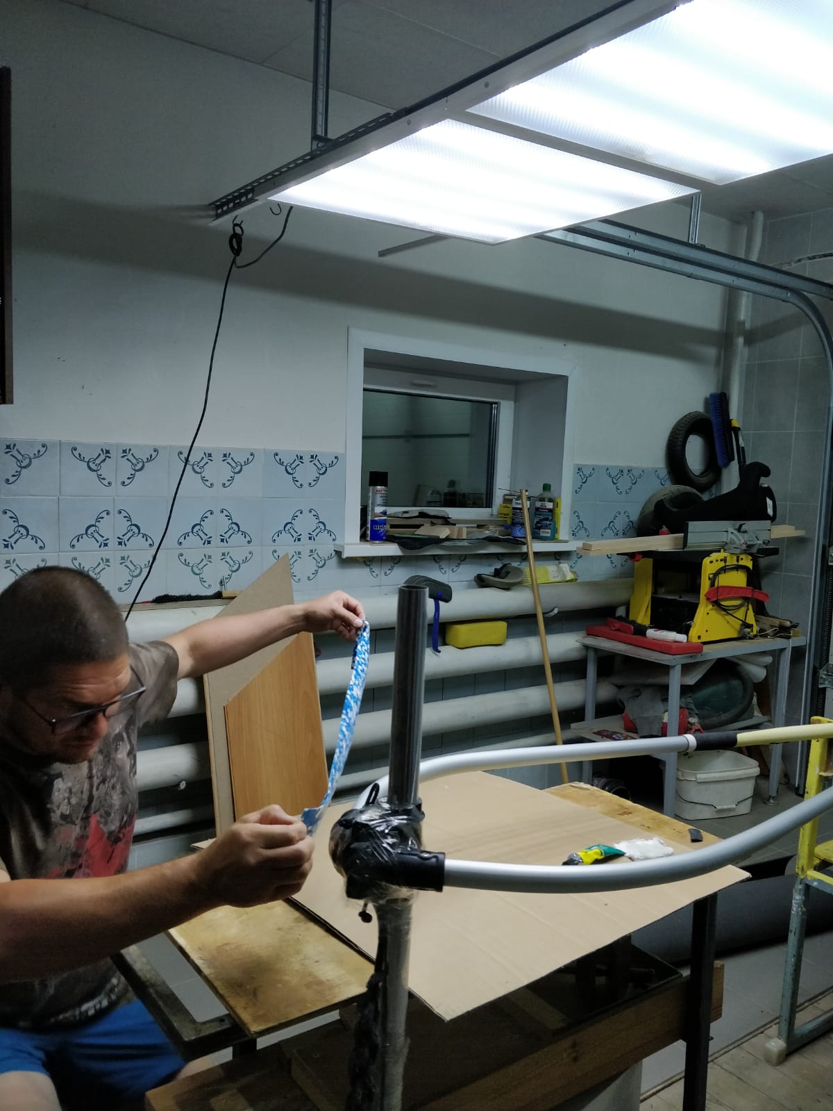

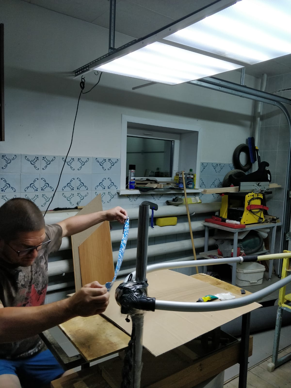

Старый 05.09.2021, 15:45
#252
прям, самому приятно было делать…

Блин, не могу догнать, как ты так делаешь!
Старый 05.09.2021, 16:39
#254
магия, Пауль…)
Старый 06.09.2021, 13:45
#255
svn
Аватар для svn
Наверное макет в Кореле (например) и резка плоттером. Вот вставить и вклеить аккуратно, чтобы при наклейке на гик не разлезлось по швам, это да...
