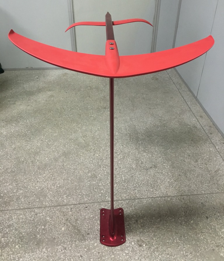

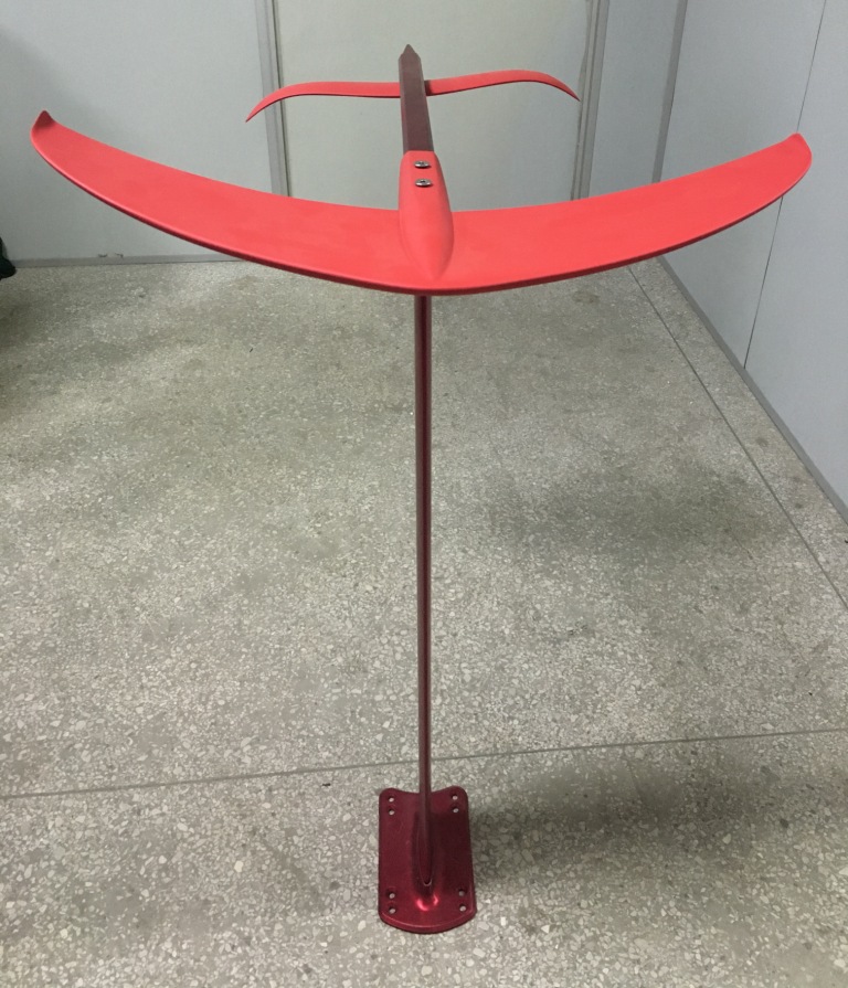

Ни каких вирусов используй резиновое изделие и все будет ОК.

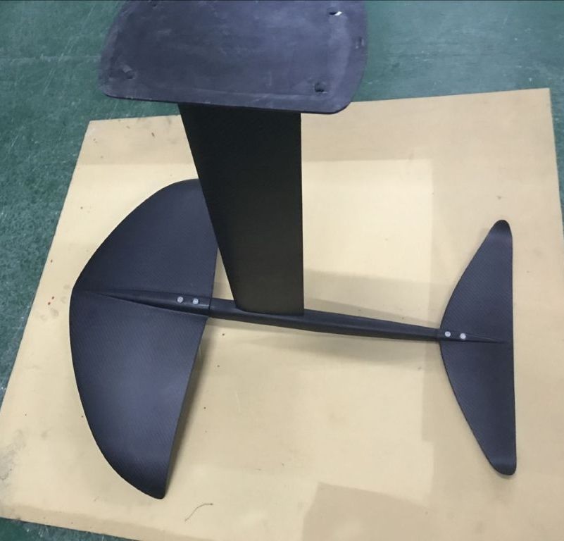

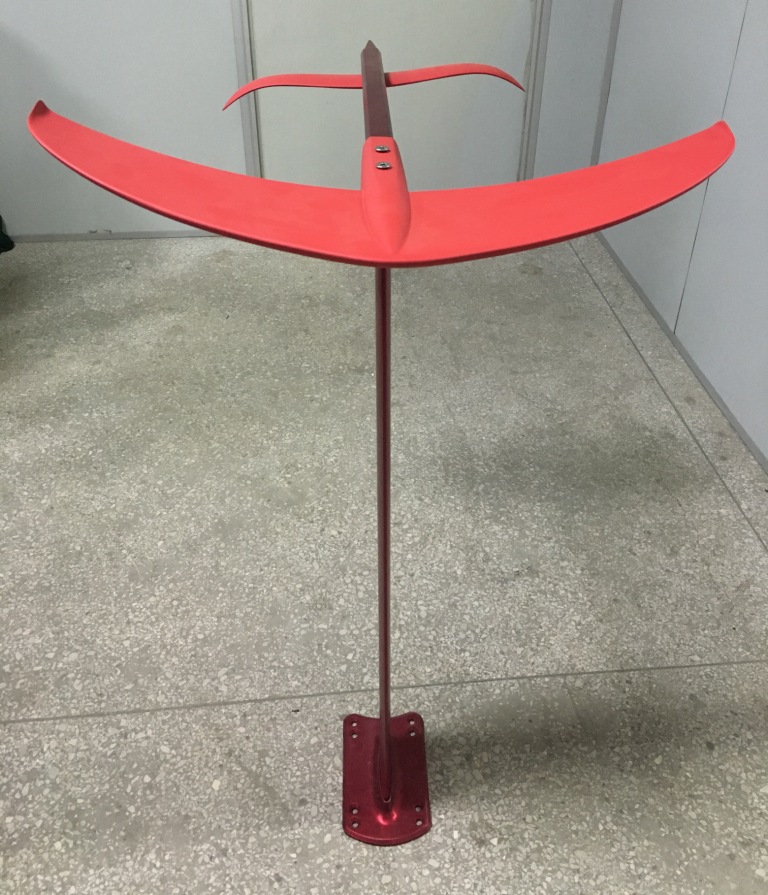

Вот что ответили желторотые китайцы
the hydrofoil for windsurfing material : 100%carbon
the foil front wing size : L65cm*W21cm
the foil rear wing size : L45cm*W12cm
the foil EXwork price : $356
Deliver one sample to Moscow cost : $92
Так что давайте сделаем чертеж. Если У Вас есть наработки и закажем. Оптом будет дешевле

Ты все правильно понял?
Он говорит тебе параметры готового изделия, цены и стоимость его посылки в Москву.
Сделать полностью другой фойл по твоим чертежам будет стоить скорее всего других денег.
Этот фойл кайтовый, для лайтвинд фойлинга маловат.

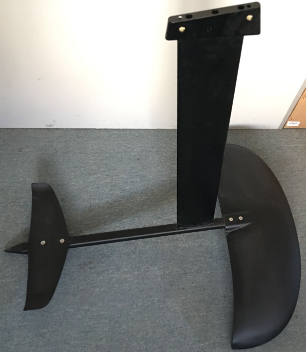

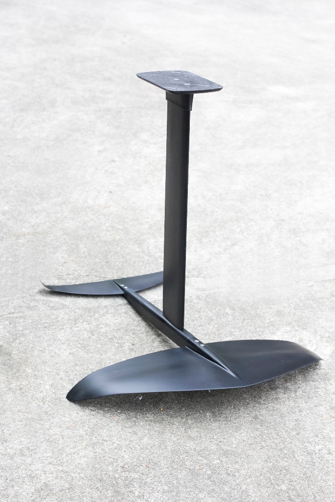

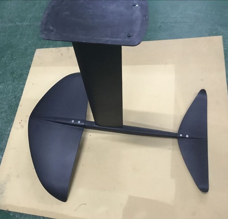

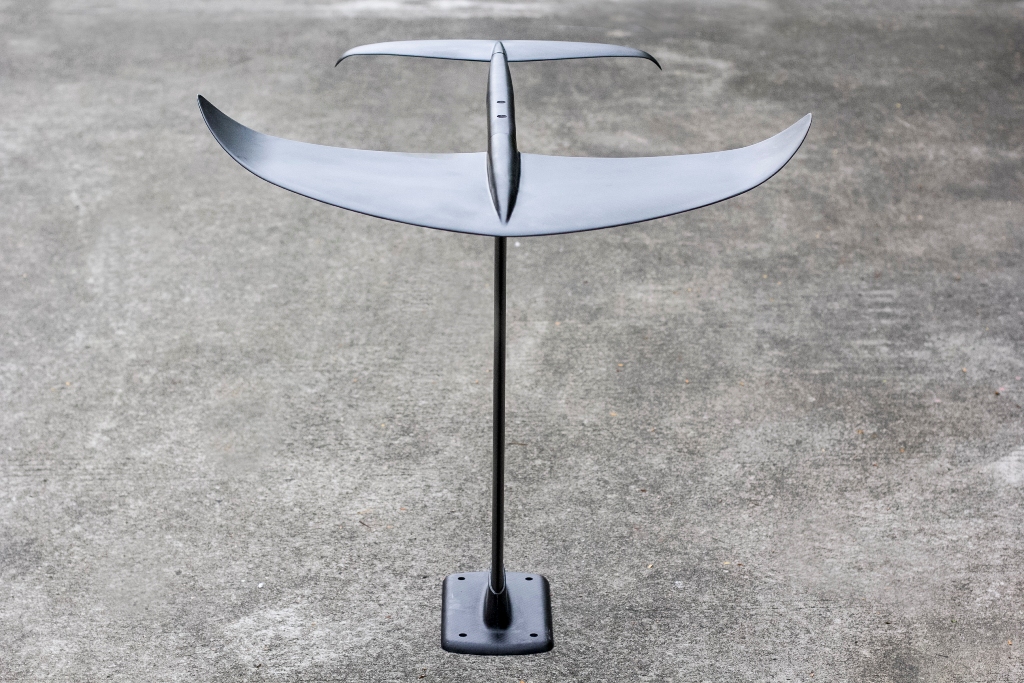

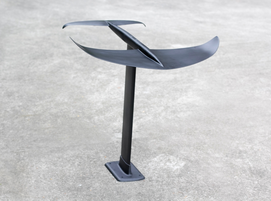

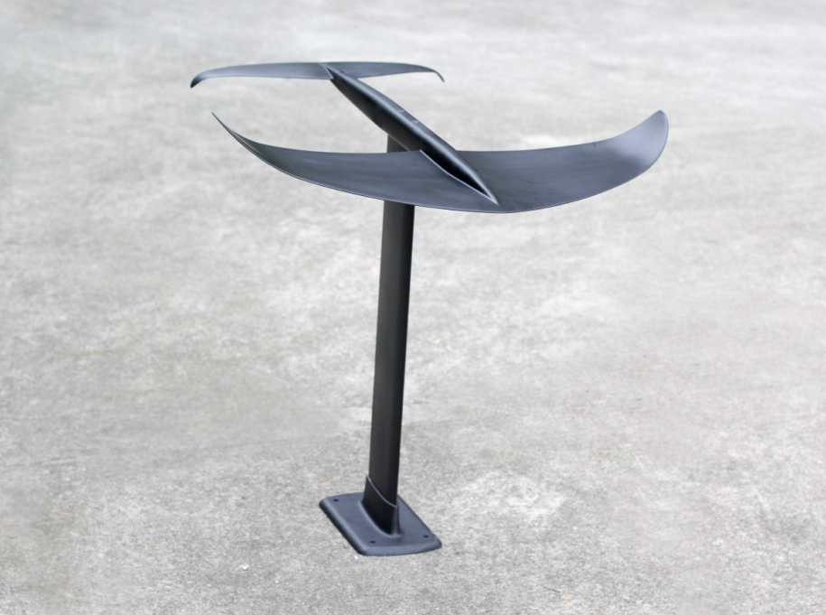

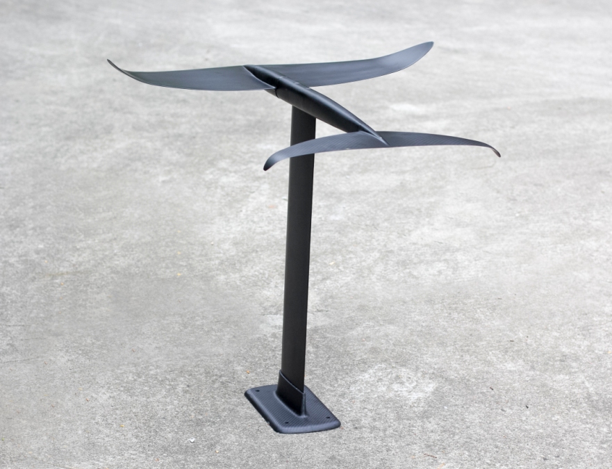

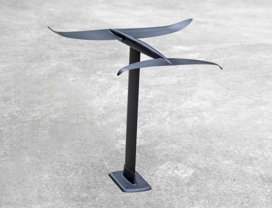

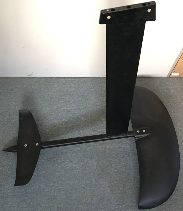

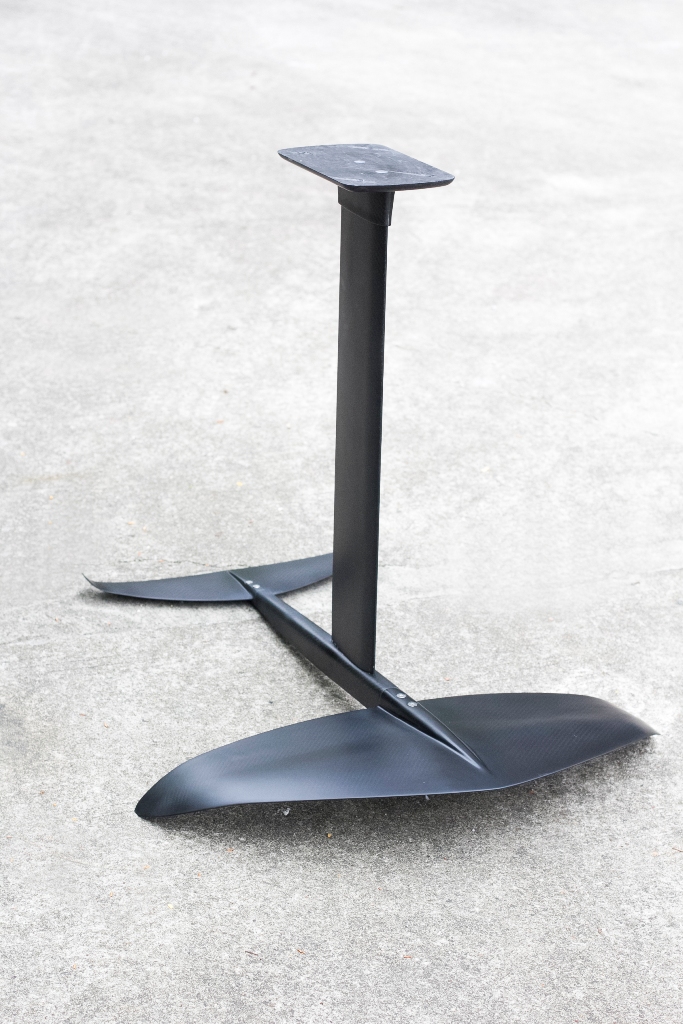

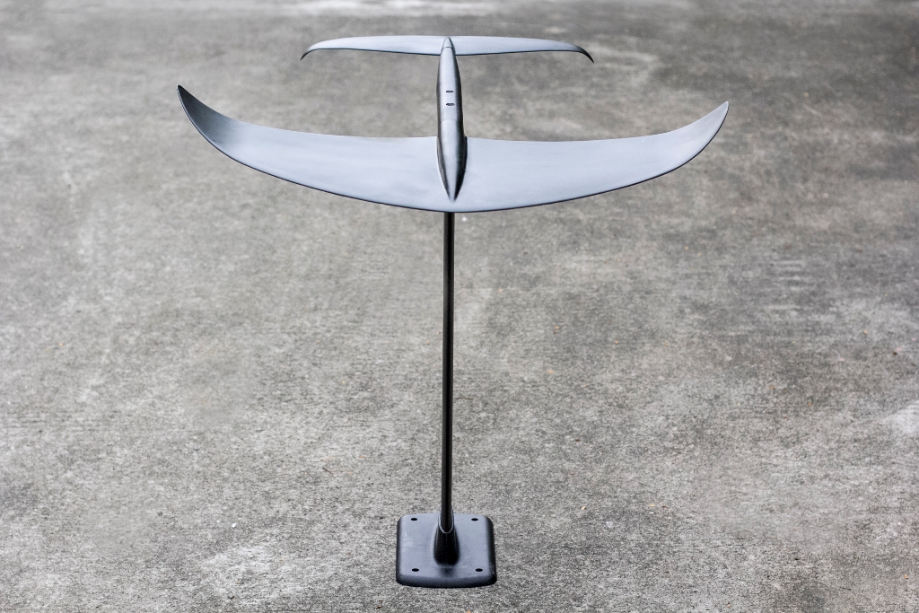

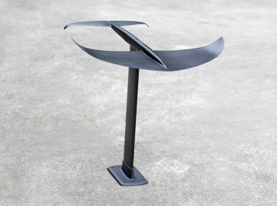

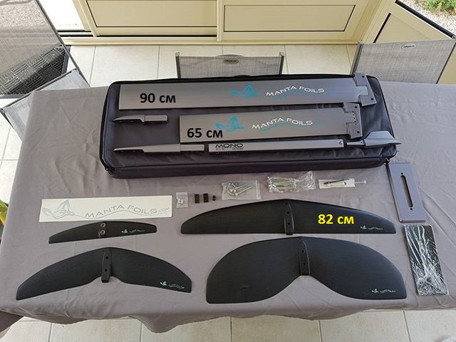

Вот еще варинаты китаси прислали
ID:	36227  Нажмите на изображение для увеличения
ID:	36228  Нажмите на изображение для увеличения
ID:	36230  Нажмите на изображение для увеличения

MM7 скажите какой гидрофойл подойдет для лайтвинда я его оцифрую с фотографии и сделаю чертеж. Мне вот нравиться крыло от манты и фотки есть

Непрочитано 08.09.2017, 16:07
#252
Сообщение от antonm Посмотреть сообщение
https://www.neilpryde.com/products/rs-flight-f4-foil
https://www.neilpryde.com/pages/rsx-...ible-foil-fins
https://starboardfoils.com/products/race-carbon
Для лайтвинда главное размах (>=80см) и площадь (>=0.1m2).
Заднее крыло(стаб) тоже поразмашистее (50-60см)
Загибы вверх/вниз и законцовки на главном крыле вверх, вниз - маркетинг. Не нужны.
Вертикальный стаб желателен если задний стаб без выраженных законцовок.

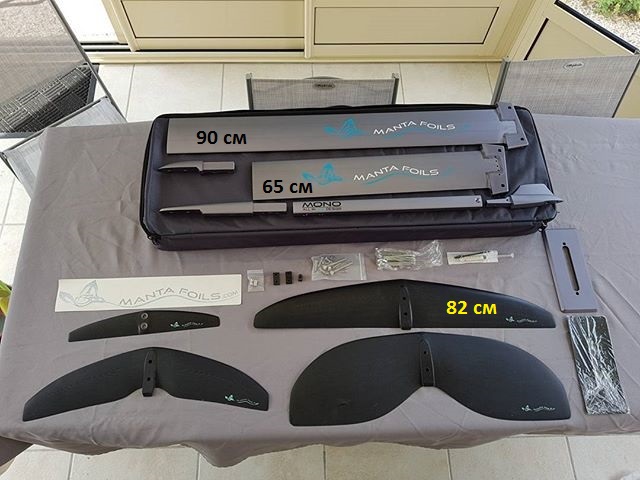

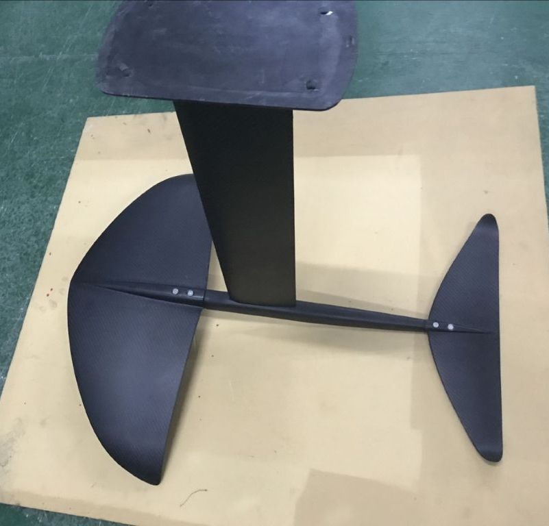

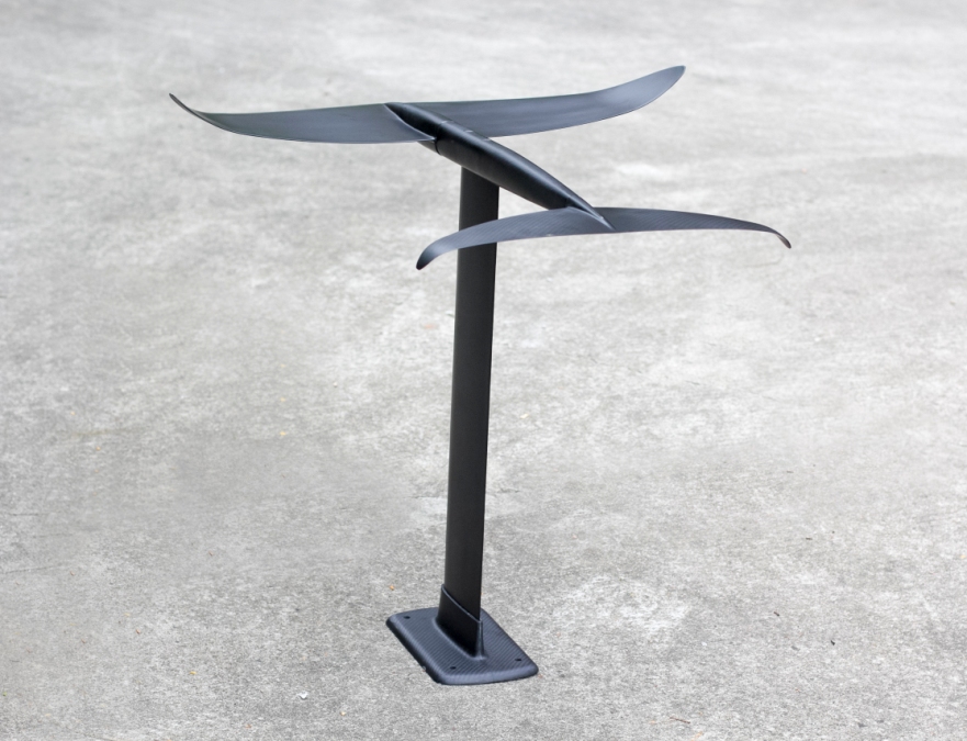

Вот другой катися написал. Я то отправил на 5 заводов запрос

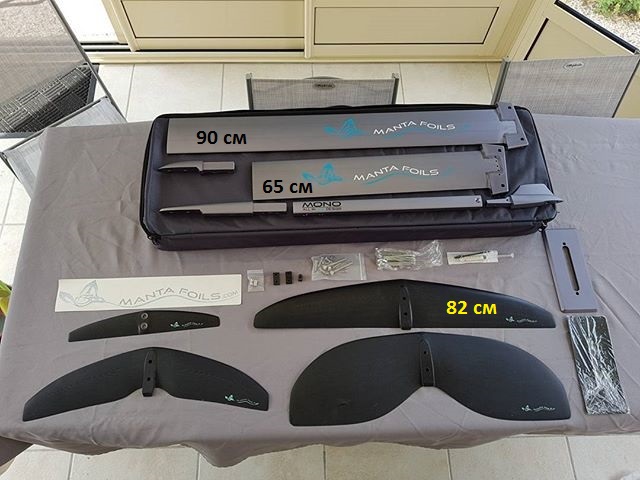

Непрочитано 09.09.2017, 00:03
#255
antonm
banned
83 см пойдет или лучше крыло под ним
Название: 20905378_1176522782452177_2149563425783545856_n - копия.jpg
