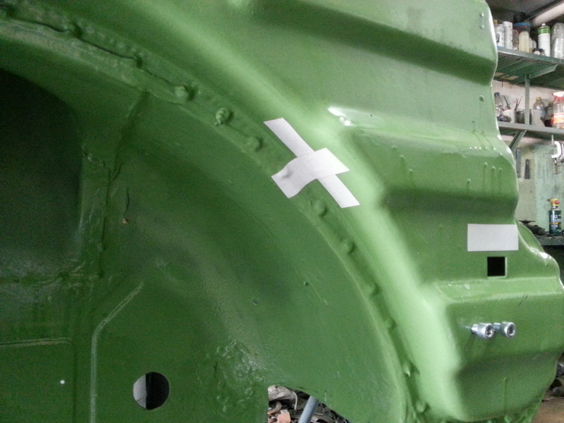

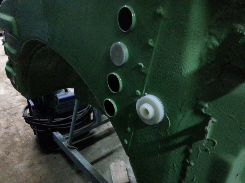

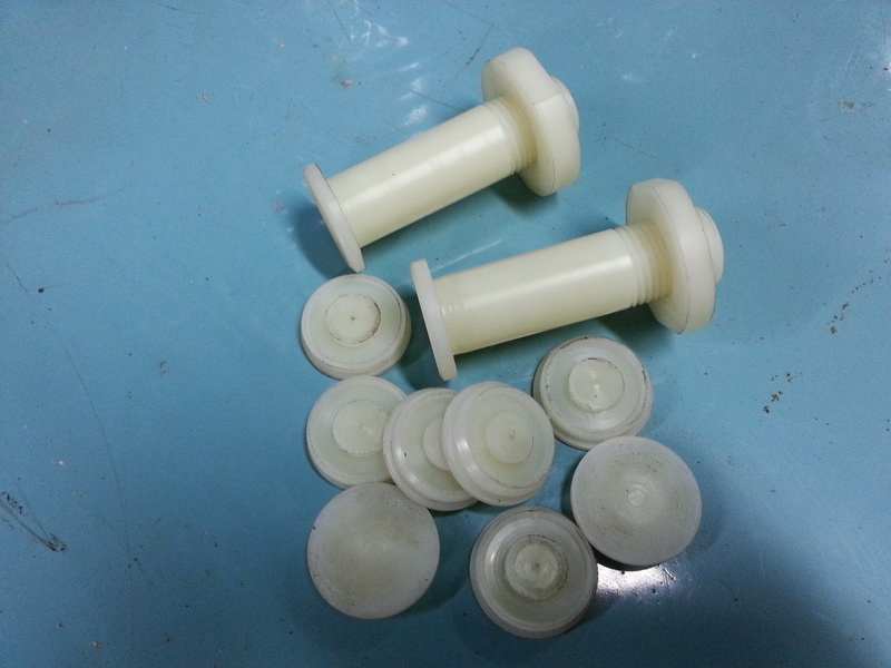

Было у меня два часа всего, поэтому успел не много: выточил из капролона заглушки и два ... хз как назвать, этакий болт с внутренним отверстием, короче через эти фигни пройдет провод к поворотнику, который на крыле стоит:
И вот эти "болты" (и одна заглушка) на месте. Зачем они вообще нужны, ведь можно тупо через дырку протянуть провода, потом расскажу

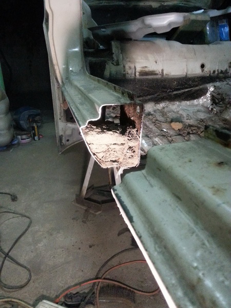

Буду сегодня заполнять все полости, в первую очередь пороги. Чтобы не ржавело конечно же! Давно у меня есть мысль, еще до покупки Оки, почему бы не заполнить все полости в машине чем-нибудь, ведь от этого очевидно только плюсы. Ведь если в полости нет пространства, то и движения атмосферы туда-сюда тоже нет, а значит нечему конденсироваться, а значит и нет причин вызывающих ржавчину. Ну и бонусом - звукоизоляция. Так все эти объемы работают как резонаторы, а с пеной внутри только изоляция. Кстати и теплоизоляция тоже бонусом тут! В общем не вижу ничего против.
А производители наверное так не делают, потому что им выгодно, чтобы машина побыстрее сгнила это раз, сложнее обслуживать это два, удорожание изделия в из-за дополнительного тех. процесса это три и вообще производители ######сы, это всем известно Вот и не делают.

Плюс в полости, такие как пороги, через вентиляционные отверстия залетает грязь и пыль и накапливается там и через пару лет там уже неплохой слой постоянно увлажненной грязи, например вот какой был порог моей Оки в разрезе, слой грязи больше чем на половину!!!
Эта вся грязь постоянно трясется внутри порога, стирает постепенно краску, это же абразив, металл обнажается и понеслась.

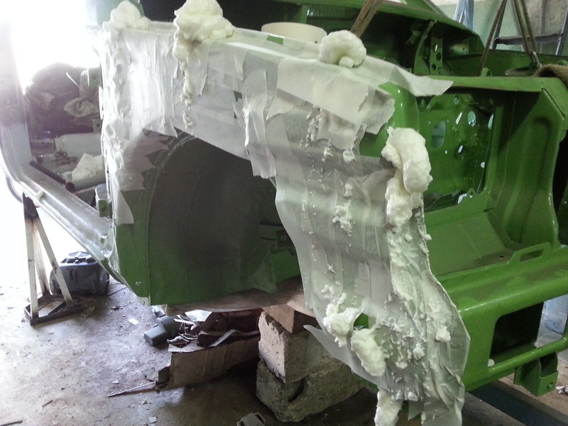

Итак начинаем эксперимент. Заклеиваю все дырки, кое где забиваю заглушки, машинка не болей!

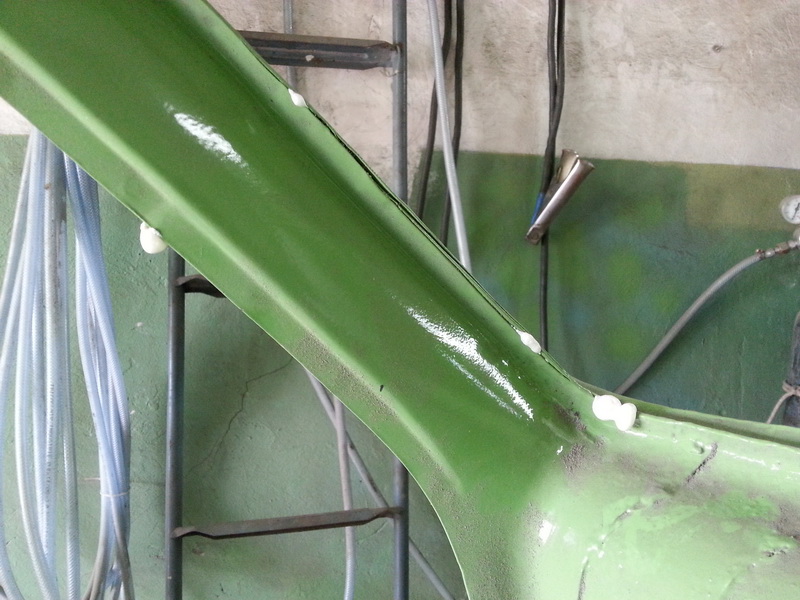

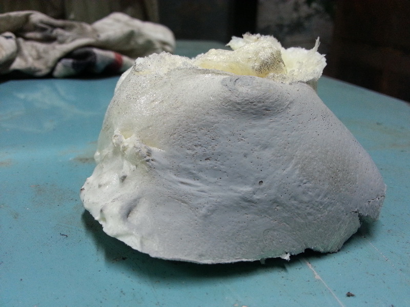

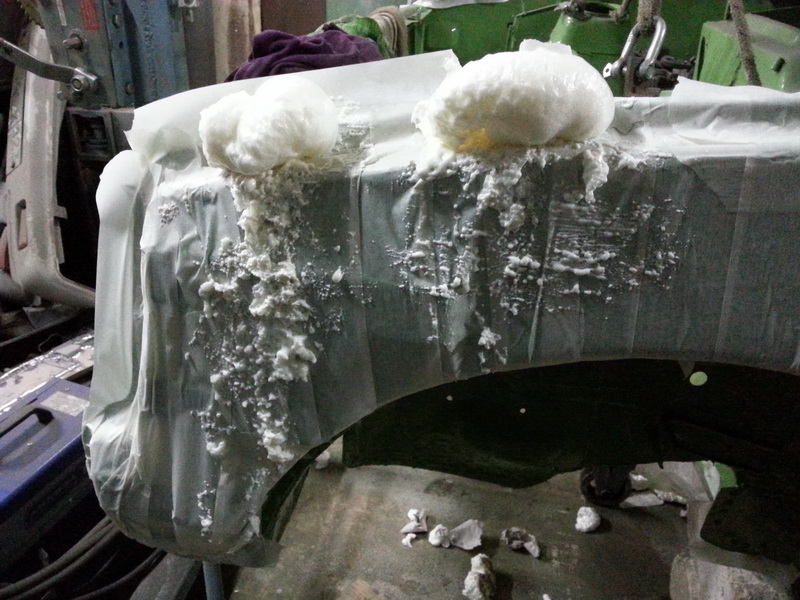

Начинаю с передних лонжеронов. С одного при чем. Для тренировки. Как быстро пена расширяется? Как увеличивается в объеме? Как сильно лезет из отверстий? Мало с ней дел имел, не знаю. Погнали!
Дунул в лонжерон и как понеслась! Сначала было все спокойно и хорошо. Но потом пена полезла изо всех дыр, и особенно из тех, про которые я не знал!!!! Она сука липкая, к краске прилипает, отмывать сложно, только размазывается, падает лохмотьями, опять прилипает, пытаешься ее стереть, чтобы заклеить чистое место малярным скотчем, пока стирал из дыр вылезла новая пена, тряпки закончились, все короче в пене, руки липкие, баллон липкий, на полу куча мин, в несколько наступил, ботинки теперь прилипают к полу, к ботинкам прилипают валяющиеся тряпки и обрывки салфеток, начинаю спешить, все прилипает еще сильнее и больше, ппц кароче! СпасииииитттееееЕЕЕеееее!!!!
Но я сделал:
Ок, я понял тебя, строптивая субстанция. Следующий лонжерон я заранее весь оклеил, не много изменил тактику, в какие отверстия задувать, какие не закрывать и все прошло на много проще и быстрее:

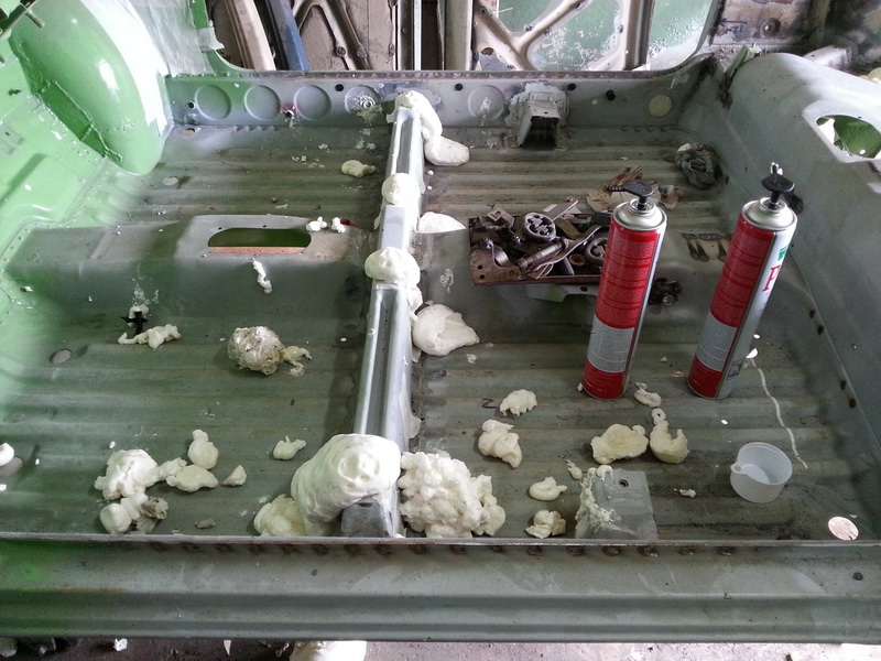

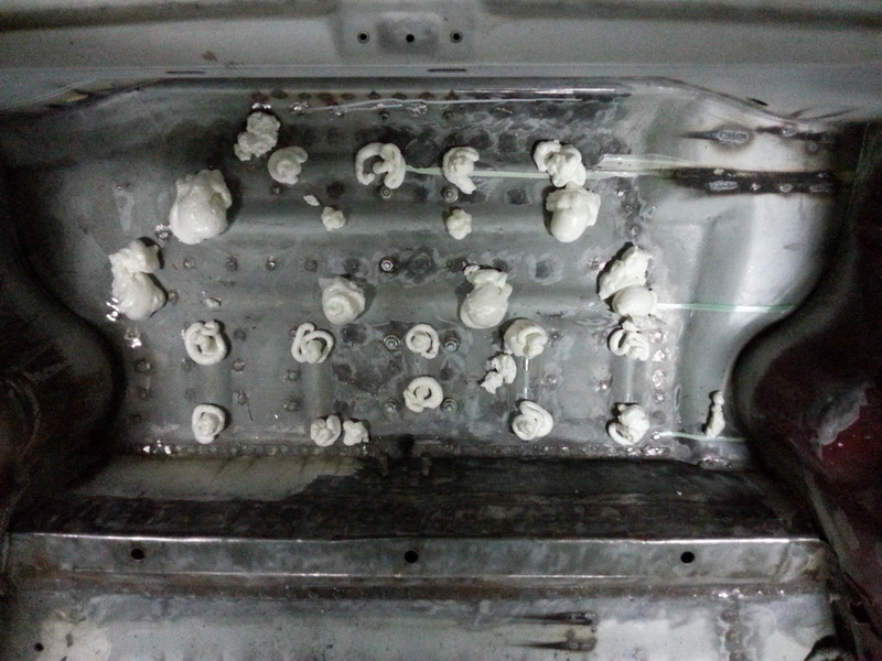

И пол багажника:

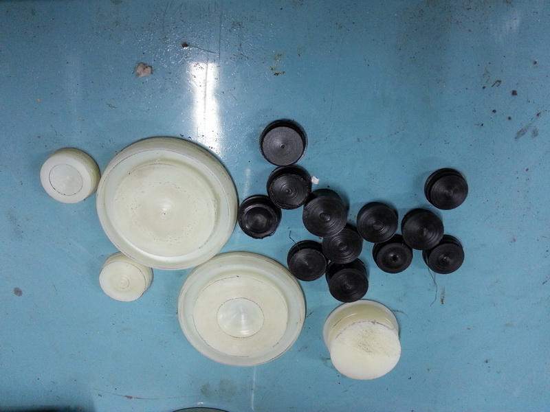

Теперь самое важное, пороги. Наточил заглушек:
Заглушил отверстия, заклеил скотчем, покурил, подумал еще раз тактику и начал задувать. Все вроде под контролем. Но. В пороге объема дофига и.....

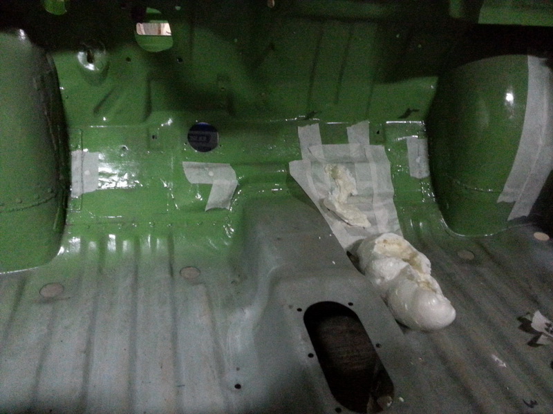

Купил еще пару баллонов нормальной пены, задул в стойки, остатки прессанул в перекладину пола, хотя это и не было в планах, но раз уж осталось, почему нет. Сегодня все прошло быстро и без косяков. Ну не считая того, что мне на бошку упало пару хлопьев. Еле-еле поборол в себе желание убрать это рукой прям сейчас. Носил на бошке пару часов, пока не затвердело, потом отодрал.
Прикол такой, пена в некоторых местах продавила через щели между металлом, я когда это увидел прям обрадовался. Оказывается там не герметично было. А теперь стало герметично:
Под конец наточил заглушек в оставшиеся вентиляционные отверстия, заглушил все, что снаружи. Отверстия в салоне потом замажу герметиком, сильно нудное дело эти заглушки точить. Герметик полиуретановый, вроде не должен пену сожрать.
Теперь можно зачищать салон и грунтовать-красить, но делать я это буду не раньше чем через неделю, т.к. боюсь, что пена от вибрации, которую создаст болгарка осядет и создаст пустые пространства, внутри стопудово пена еще не застыла, надо подождать.

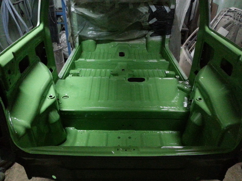

Забил на все сегодня и занимался только Окой. Закрасил грунтом ниши задних крыльев, потом все в салоне зачистил корщеткой. Потом загрунтовал эпоксидным грунтом. Потом по сырому покрасил в цвет. Вот как описать за 30 секунд, то что длилось 6 часов :)

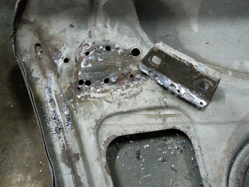

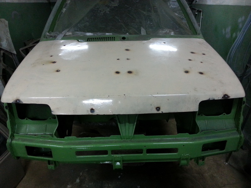

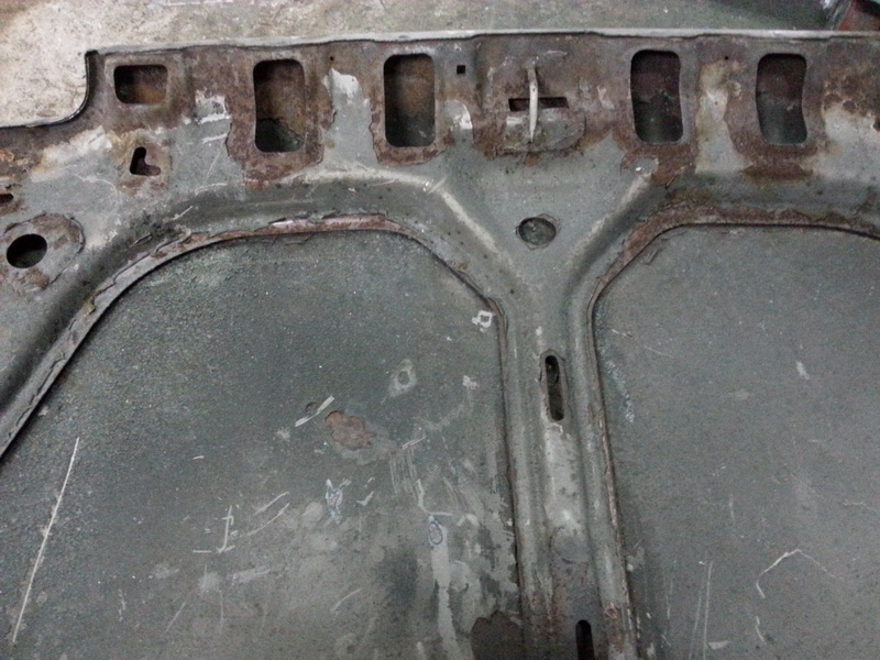

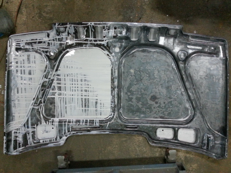

Сегодня занимаюсь капотом, он весь ржавый, в нем есть дырки, предыдущий владелец насверлил, чтобы красоту привинтить :) И самое главное - надо приварить крепления. Точнее сначала отрезать, а потом приварить на новые "правильные" места, я же конструкцию креплений капота изменил. А еще надо поверхность капота прихватить к внутренней жесткости, там в некоторых местах аж мизинец залазит.
Вообще круто, когда есть полуавтомат, с железом делай что хочешь! Никаких ограничений, кроме лени и фантазии!
Погнали, вот капот. Говно.
Внутри весь проржавел, и туда фиг долезешь чем. Была мысль ну его нафиг, куплю может с разборки? А смысл? Он с вероятностью 90% будет тоже изнутри ржавый, плюс доставка минимум штука. Нафиг, делаю как сделаю, будущее покажет.
Отрезал крепления (они оказывается приклепаны были! похоже это был ремонт после открывания капота на ходу, видно, что металл гнутый вокруг них)
Примерил капот на машину, на новые крепления, отметил маркером, снял, приварил крепления, прикрутил капот, все открывается, все ок! Зазоры конеш не идеальные, но регулировать пока нет смысла. Заодно заварил дырки от колхоза и прихватил капот к жесткости. осталось только решить проблему с ржавчиной.
Зачистил все снаружи корщетками и встал вопрос, а как хоть что-то сделать изнутри? Расшивать капот не вариант, я его потом не соберу. Куда долез поелозил щеткой, попытался кисточкой покрасить антикор грунтом, понял, что затея бесперспективная. И придумал вот что. Фиг с ним с ржавчиной, я зачистить все не смогу, а заливать туда преобразователь тоже особо смысла нет, разве что только залить капот целиком, но у меня такой емкости нет. Поэтому залью, что смогу грунтом и все. Если проржавеет, то куплю уже новый капот. Развел пополам с растворителем грунт и шприцем забрызгал через все дыры. Именно забрызгал, т.е. набираю один куб, а потом резким движение все выстреливаю. Грунт образует кляксу и кучу брызг, которые более-менее все там внутри закрывают. Капот сначала держу на одном боку, потом переворачиваю, все там течет, затекает и т.д. Засрал я его в итоге порядочно, что собственно и требовалось. А лишнее снаружи вытер тряпкой, вот что получилось (половина справа вытерта, половина еще нет):
Вполне ниче получилось! На сегодня все, пусть сохнет.
