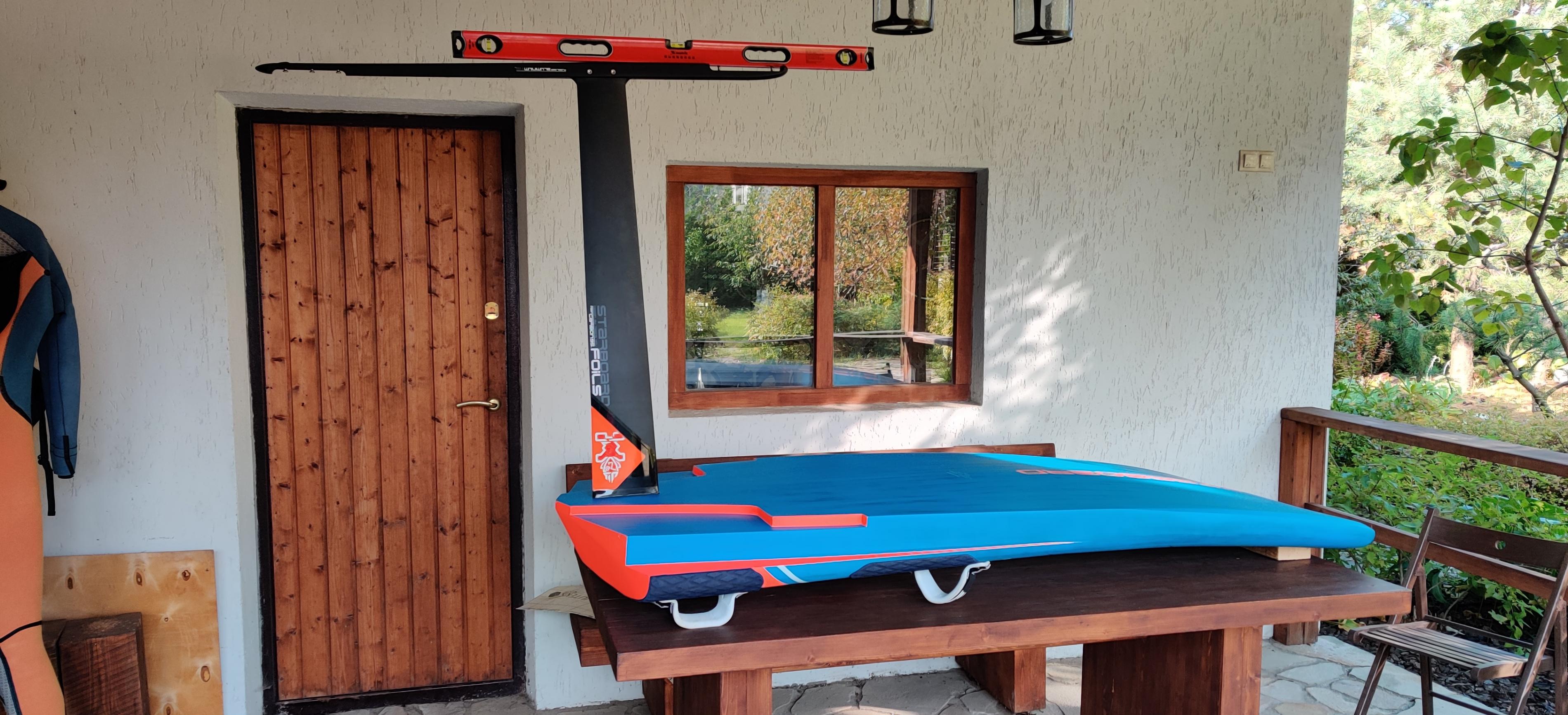

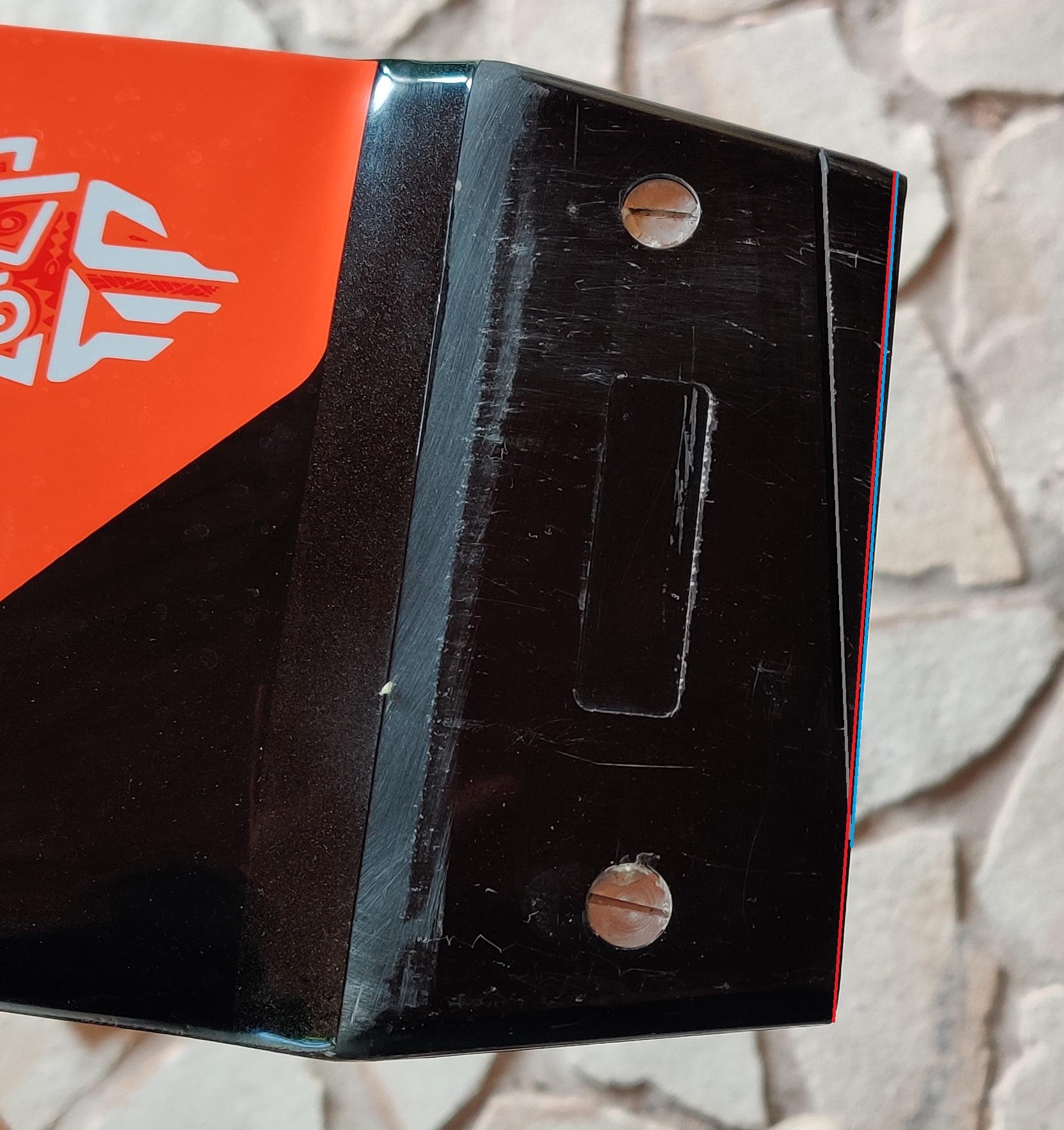

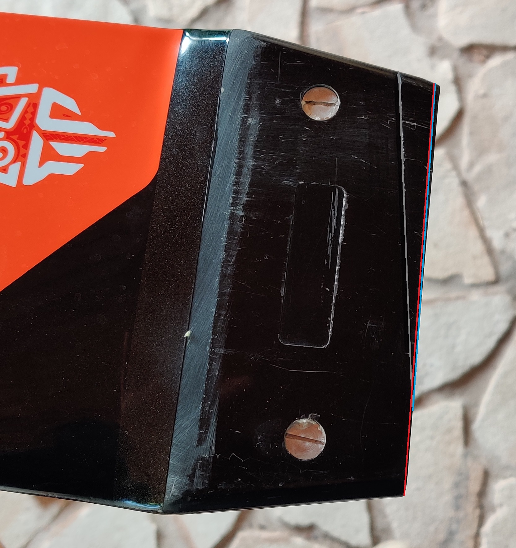

Подобрал прокладку примерно 1.5мм, это ставит фюз 115 в 1.4 градуса. Можно ехать тестить. Не нравится то, что, разумеется, теперь головка мачты выступает из колодца, не такая плотная будет посадка, но за один раз в слабый ветер не раздолбаю.
Если понравится, все же стесать лучше?
Продлил на картинке линию заводского надпила мерой линией - для удобства. А стесывать мне по красной линии или по голубой? Как правильно?

Стесать, это крайность. Какой бокс у доски, DT, FDT или Foil Box? Какая модель доски? И что это за мачта? Если FDT, то нужна вставка клиновидная по всему торцу головы, а не просто пятачок как у Фантома и СБ

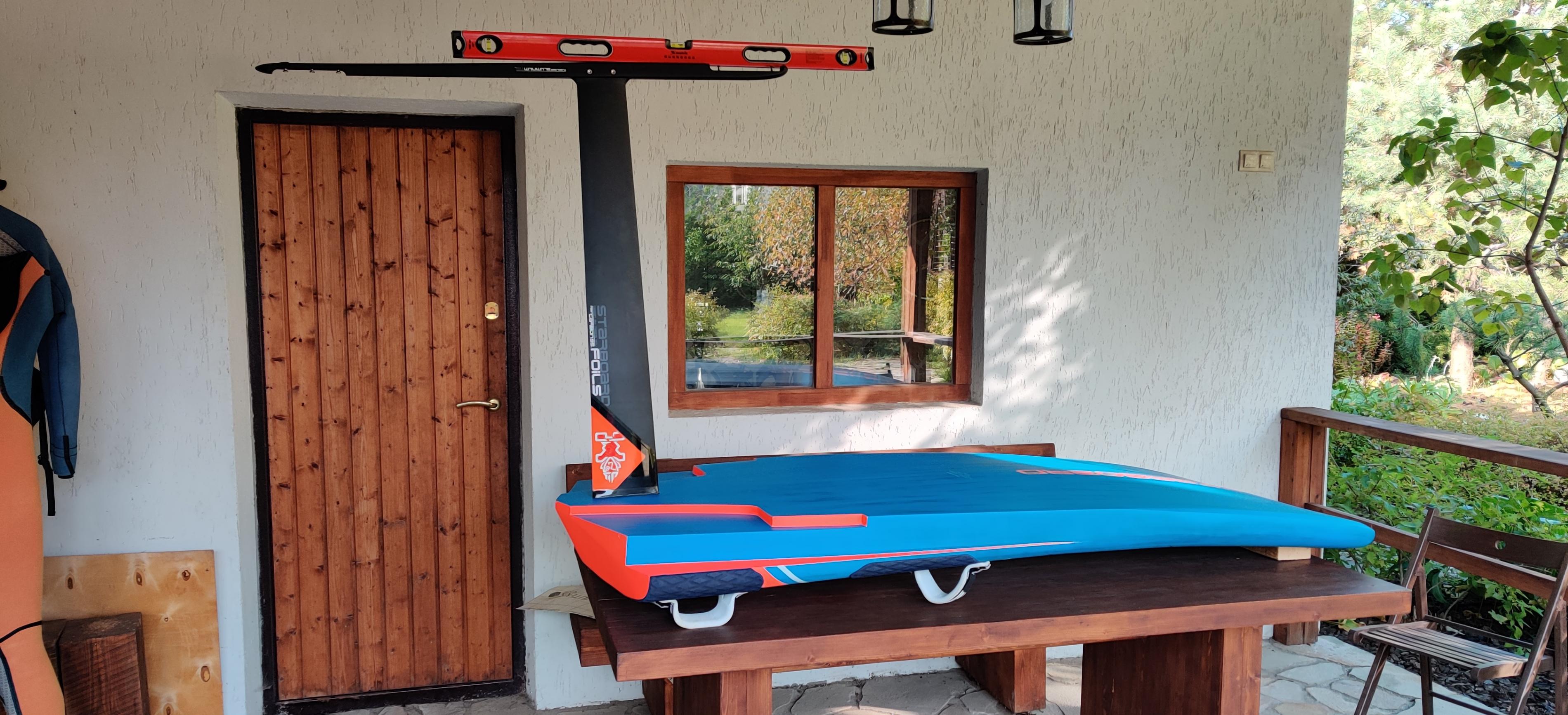

мерил, как писали выше. сначала рулеткой с уровнем и калькулятором, потом мобильником, результат совпал, стал только мобильником мерить. угол между доской перед мачтой и фюзом сразу сзади крыла.

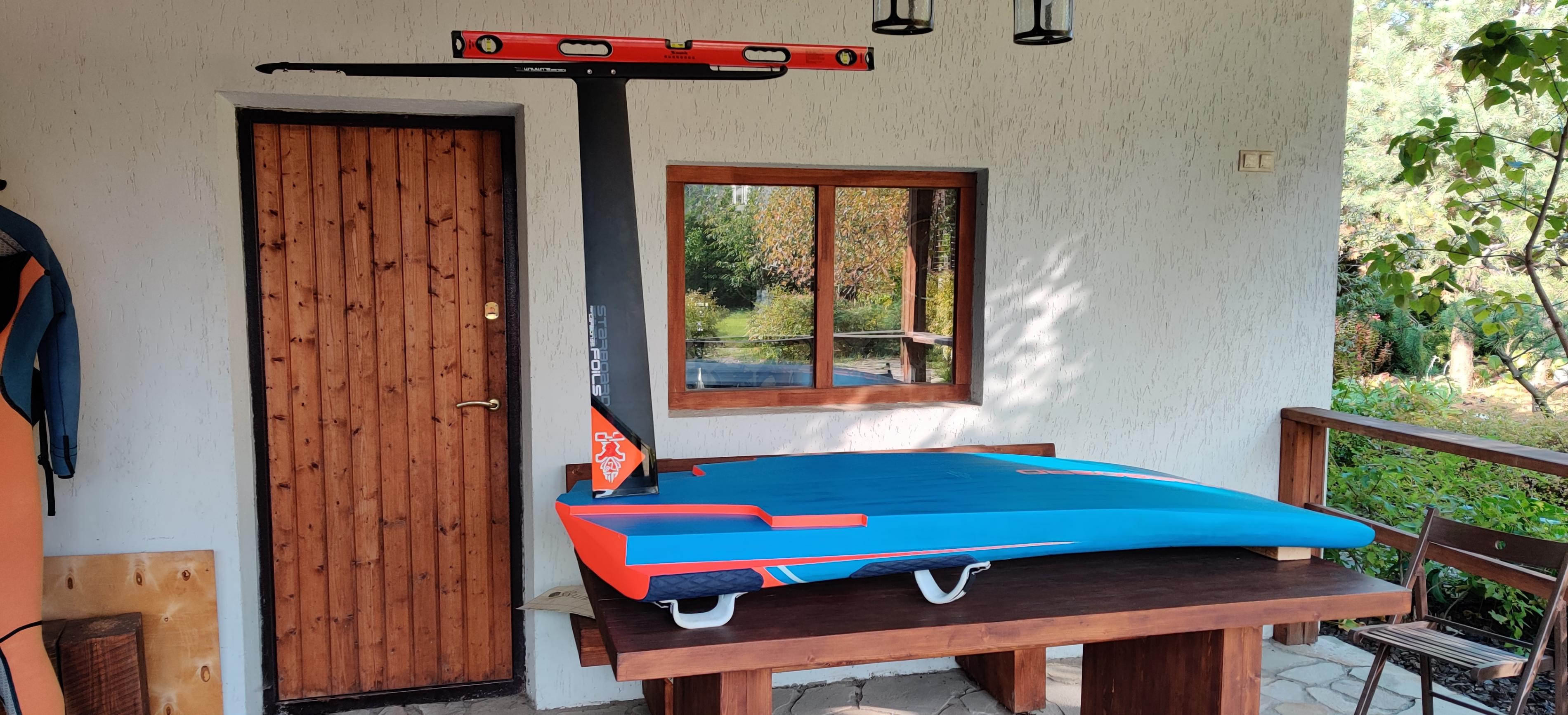

Стесать, это крайность. Какой бокс у доски, DT или Foil Box? Какая модель доски? И что это за мачта?
фойл старборд рейс 115, мачта 95 карбон.
доска их же.

Странно. Может с этого года у СБ пошли ровные головы и соответсвующие боксы. Раньше были с выступом.
Надо внимательно посмотреть на верхнюю стенку бокса в доске. Если ровная, то клиновая вставка поможет. Обычно не стачивают голову.

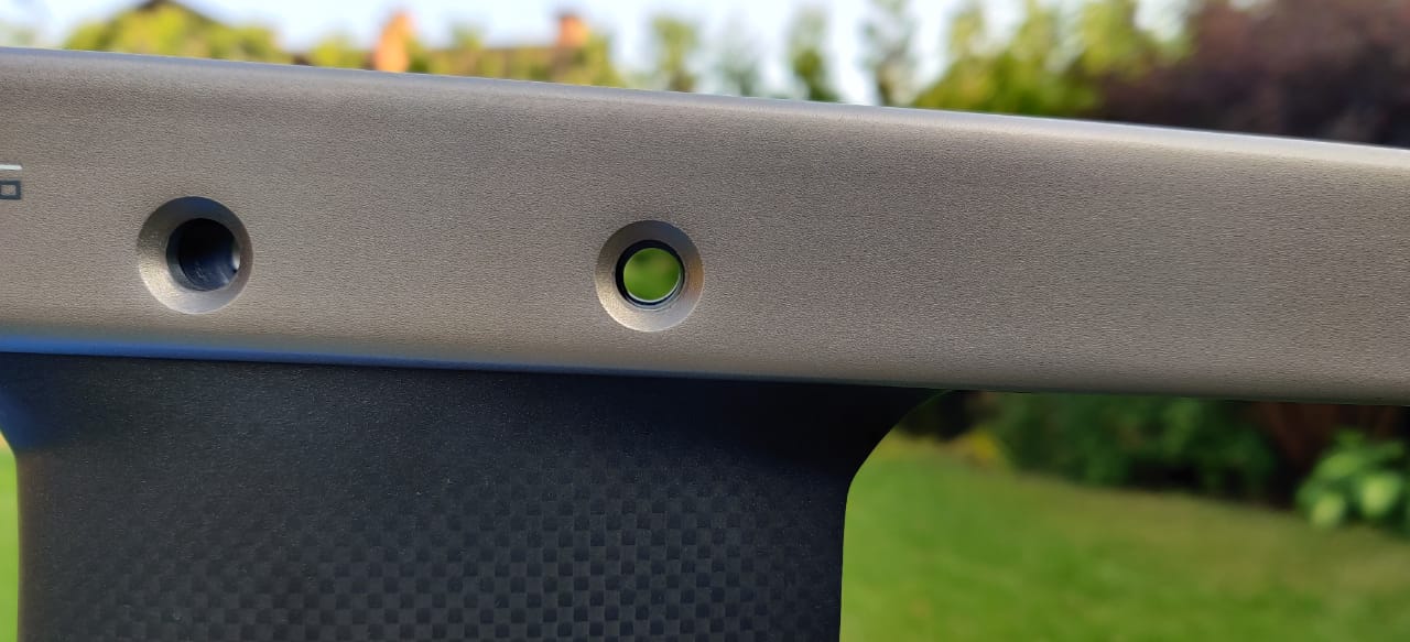

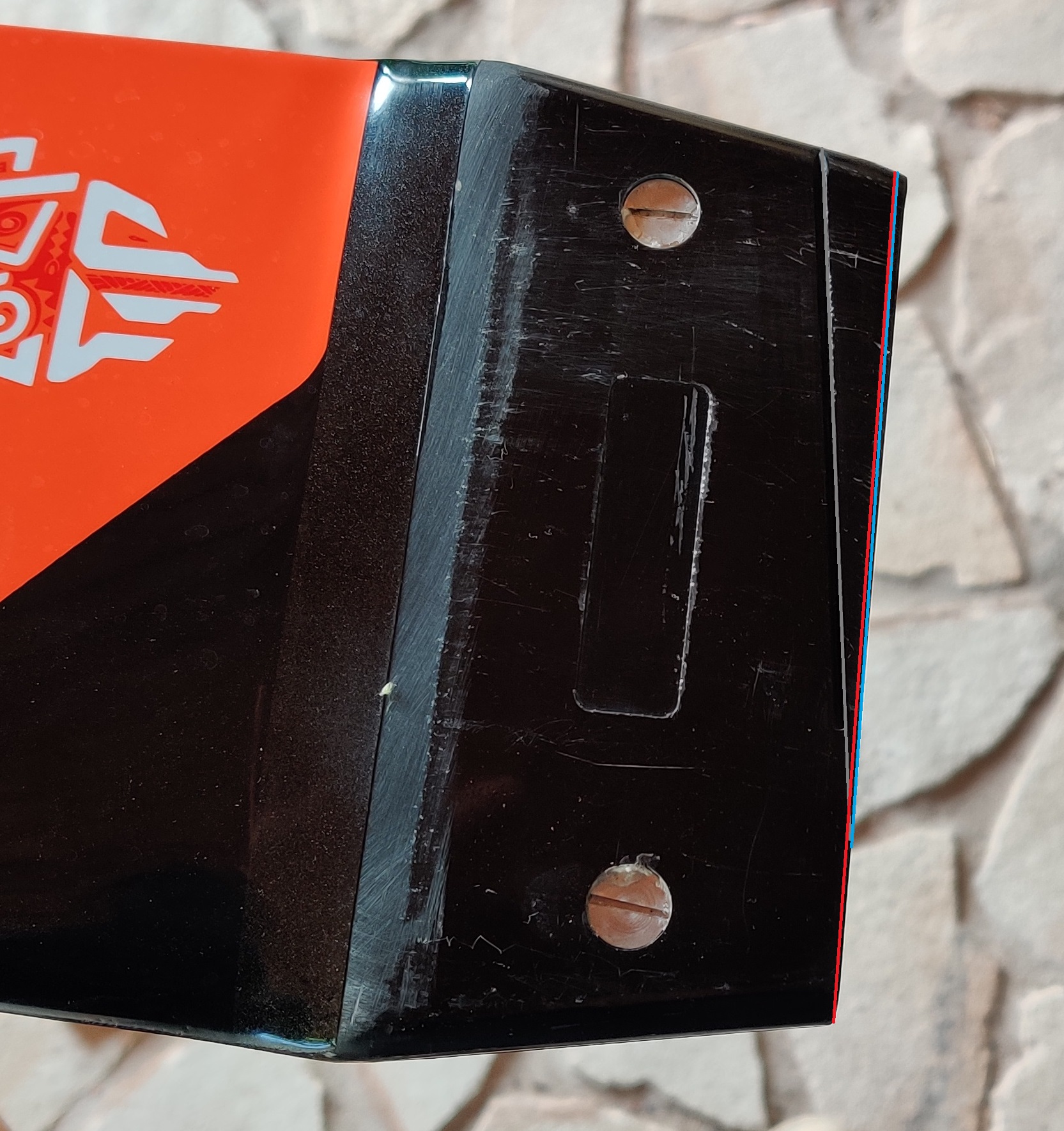

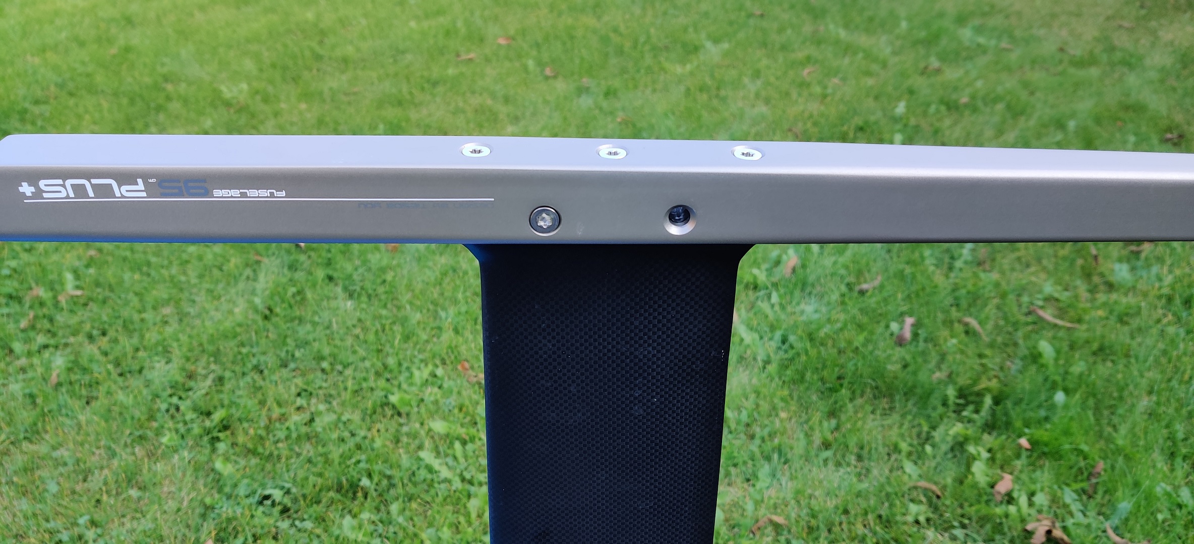

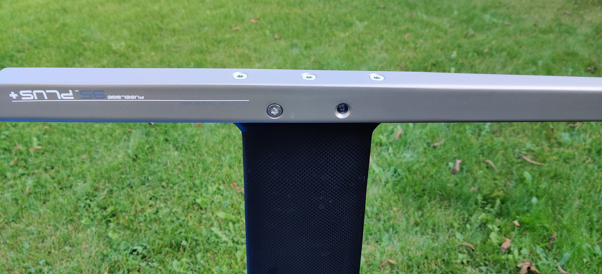

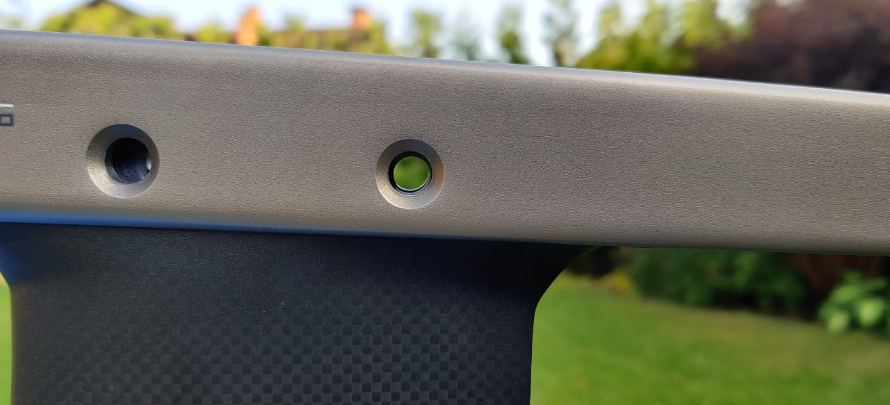

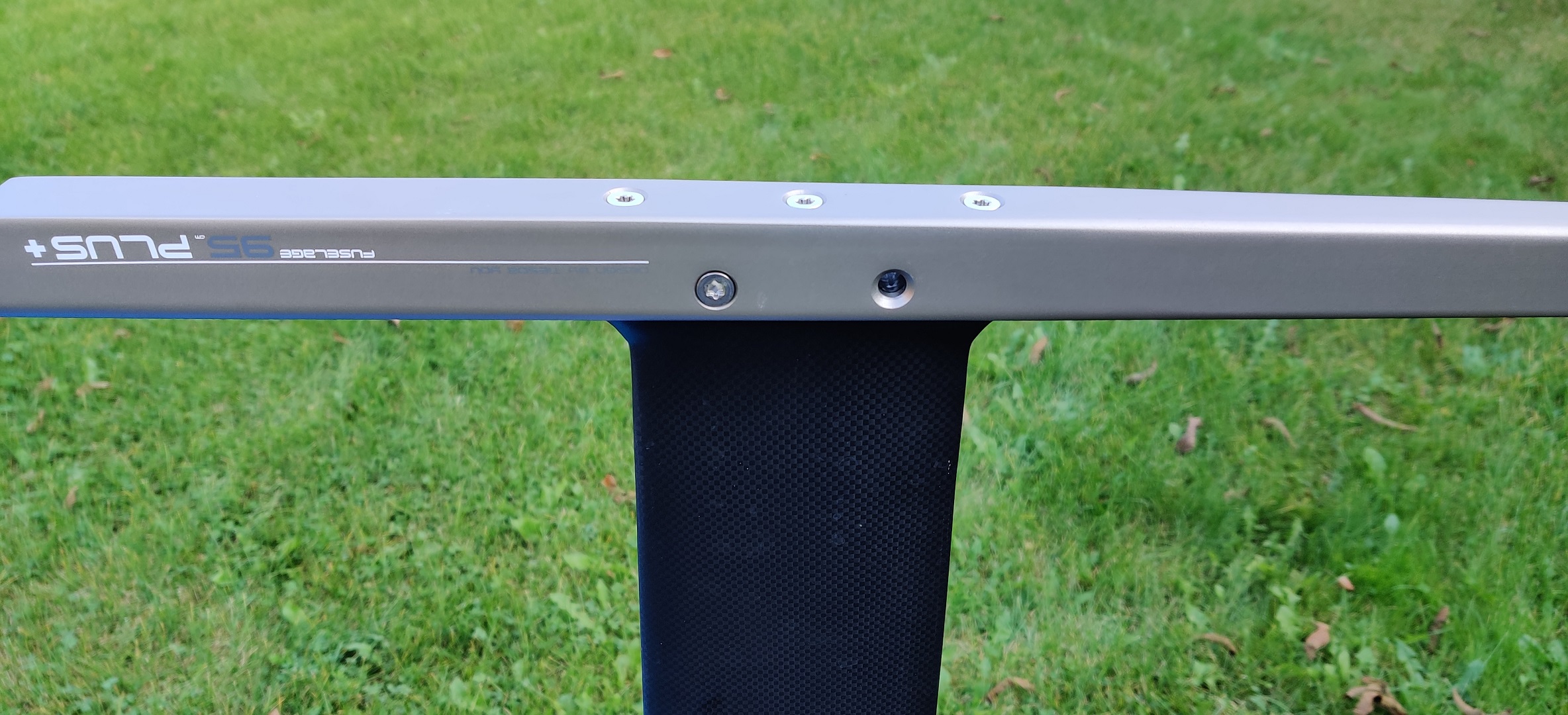

Ага. А еще уже стесал пластиковую накладку, благо запасная была, чтобы надеть на мачту фюз 95+. Горизонтальные втулочки никак не втыкались. Брусочек, шкурка...
А еще я рассказывал друзьям, я на своем atom iq, читай фрирайд, замучался петли ставить. короткие саморезы, а коврик толстый. боялся сорвать пробку-закладную. плюнул, поставил петли от старого мистраля! т.е., покупатель с высшим техническим образованием не смог поставить родные петли на фрирайд доску 🤣.
Однако мне нужен совет по стесыванию головы. Есть заводской надпил, значит, это не есть какая-то необычная процедура. Но сначала протестирую, конечно.
Дно бокса? оно ровное.
Непрочитано 26.09.2020, 19:50
#235
Благодарностей: 475
Ну с головой и боксом разобрались :) значит можно и сточить по заводской метке. Возможно изначально не сточено, что бы сделать голову более совместимой со сторонними досками.
