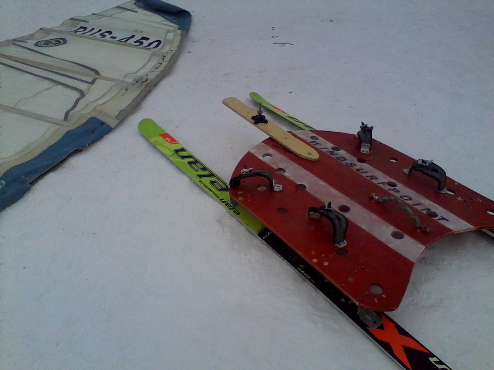

ОК!!!Все понял, крепеж убрать внутрь, петли, широкий набор лыж. Корму пока оставлю без изменений, опоры дальше буду тестить. Ну и коврик достойный. Да "мелочей" много получилось, но главное уже можно катать!!! Всем огромный РЕСПЕКТ за отзывы!!!

Непрочитано 26.02.2016, 23:33
#224
garik
Аватар для garik
Sail Number: RUS 450
Club: WindSurfPoint
Weight: ~75кг. kg.
Благодарностей: 21
Вот так снаряд эволюционировал... Теперь катать, просто удовольствие.
