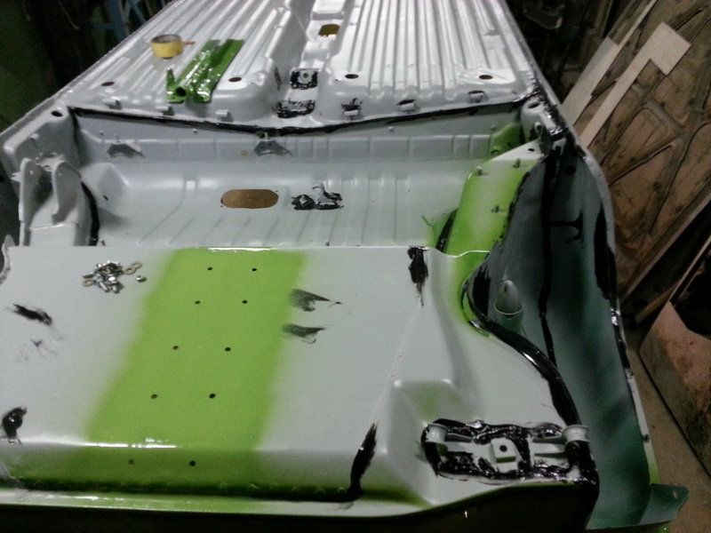

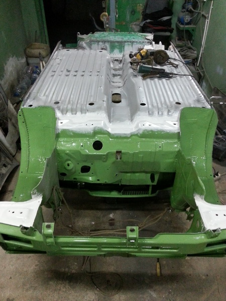

Приварил все крепления на днище, зачистил не аккуратное, пролил все грунтом:

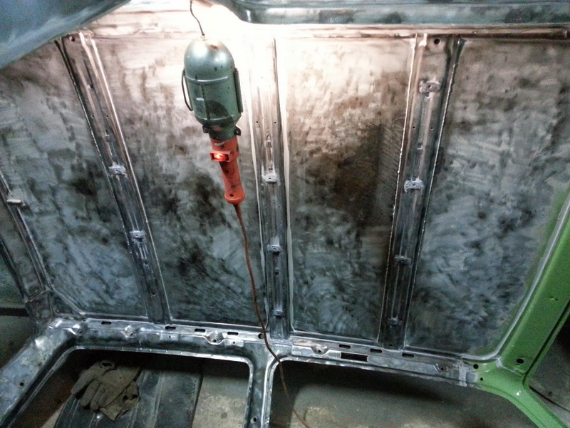

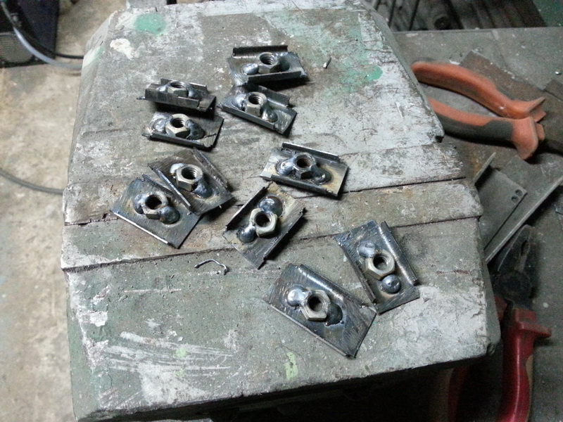

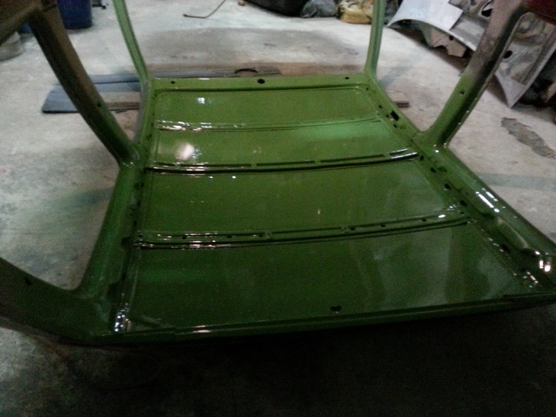

Пока кузов на боку очень удобно обдирать потолок изнутри, чем я и занимался эти два дня. И еще на потолок я сделал крепления. Ока маленькая, в районе торпедо места вообще ни на что нет, а там будут релюхи и прочее, поэтому под всякие девайсы и т.д. буду использовать пространство потолка. Т.е. я по любому захочу сваять жесткий потолок на половину или на переднюю треть салона, с уже готовой формой и с учетом того, что я там захочу разместить. Удобные козырьки, освещение, возможно даже экран влеплю. Не знаю. Пока только знаю, что скорее всего буду это делать. Поэтому изготовил 10 приварных гаек, которые приварю на ребра жесткости - по 4 на первые два и 2 на третье:

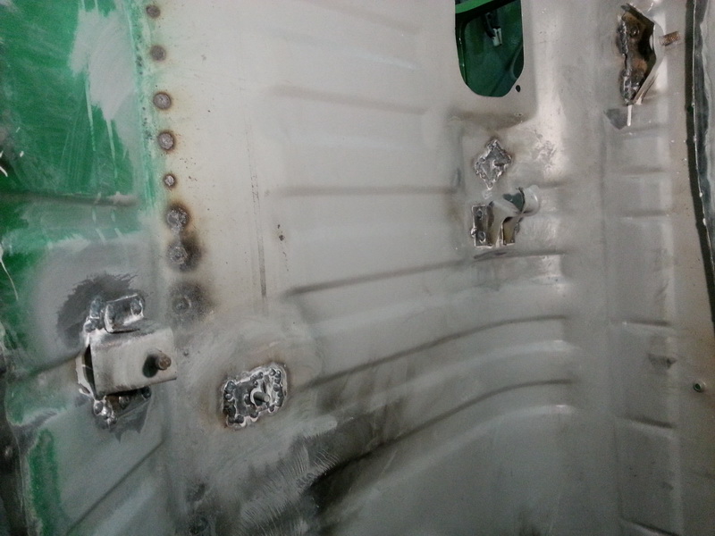

Вот они уже приварены. Потолок зачистил, герметиком промазал все швы:

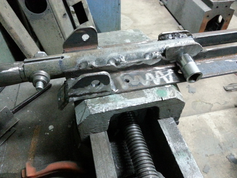

Не много позанимался фаркопом, рассверлил крепежные отверстия на нем и на кузове, просверлил отверстия под фиксирующие винты. Чтобы уменьшить себе телодвижений во время вооружения фаркопа решил гайки приварить. Т.е. чтобы зафиксировать стержень надо будет засунуть болт и закрутить его, а не засунуть болт, надеть гайку и закрутить. Вроде как не особо большая разница, но учитывая, что все это будет делаться в позе раком из под днища, которое к тому же постоянно будет грязное, любое упрощение на пользу. Сработал закон Мерфи. После просверливания отверстия под фиксирующий болт оказалось, что отверстие под болт крепления всей конструкции к кузову расположен прям напротив. Т.е. использовать оба отверстия под болты не возможно. Ну и ладно. Заварю эту дырку (видна на фото под головкой). Креплений было 8, стало 7. Все равно с большим запасом.

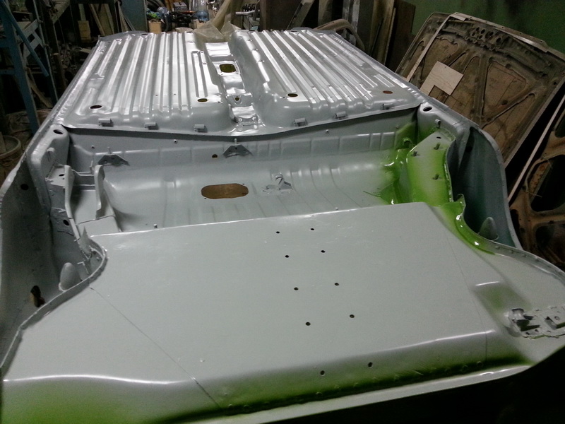

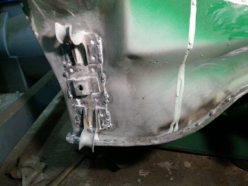

Вчера перевернул кузов как надо. Сам, без напрягов. Легкий :) Приварил две гайки крепления ремней безопасности, я про них тупо забыл. Ободрал всю фигню:
Сегодня загрунтовал днище и покрасил крышу в салоне. Пока кузов так лежит очень удобно красить потолок, я решил не упускать шанс. Но тут вышел один момент - из-за того, что потолок лежит на полу, на него село много пыли. Ну как много. Достаточно. Я перед покраской хоть и убрался и пропылесосил пол, все равно пыль наловил. Ладно, шилдьдиков Rolls-Royse я вокруг не вижу, так что сойдет

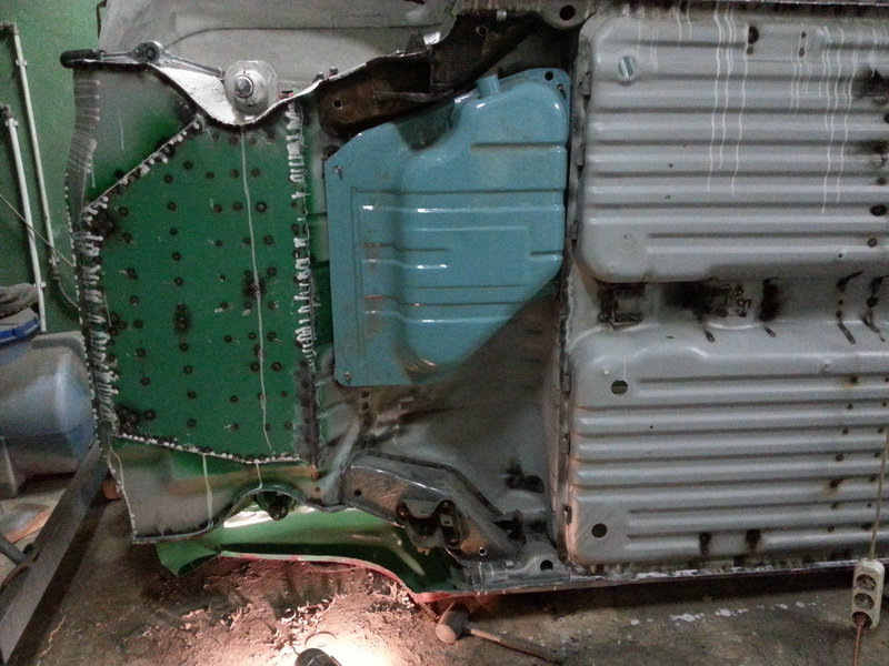

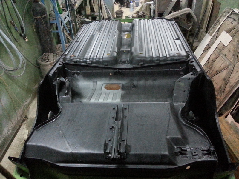

Замазал все швы герметиком:
Прикрутил крепление фаркопа и задул все антигравием. Специального пистолета у меня нет, поэтому задувал обычным, материалы просто развел растворителем. Мне так даже больше понравилось, поверхность очень ровная получилась.

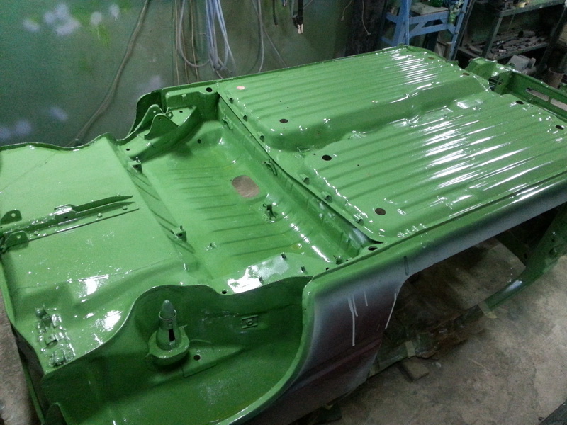

2 ноября
Закрасил днище. Краска замешана с эластиком. Разбавлял растворителем Р12, а не разбавителем. К внешнему виду тут нет требований, а вот адгезии к антигравию хочется побольше. Краска села на антигравий и поверхность получилась глянцевая, я очень рад, меньше будет грязь прилипать. Краски кстати дофига ушло, значит слой толстый, это тоже гут.
