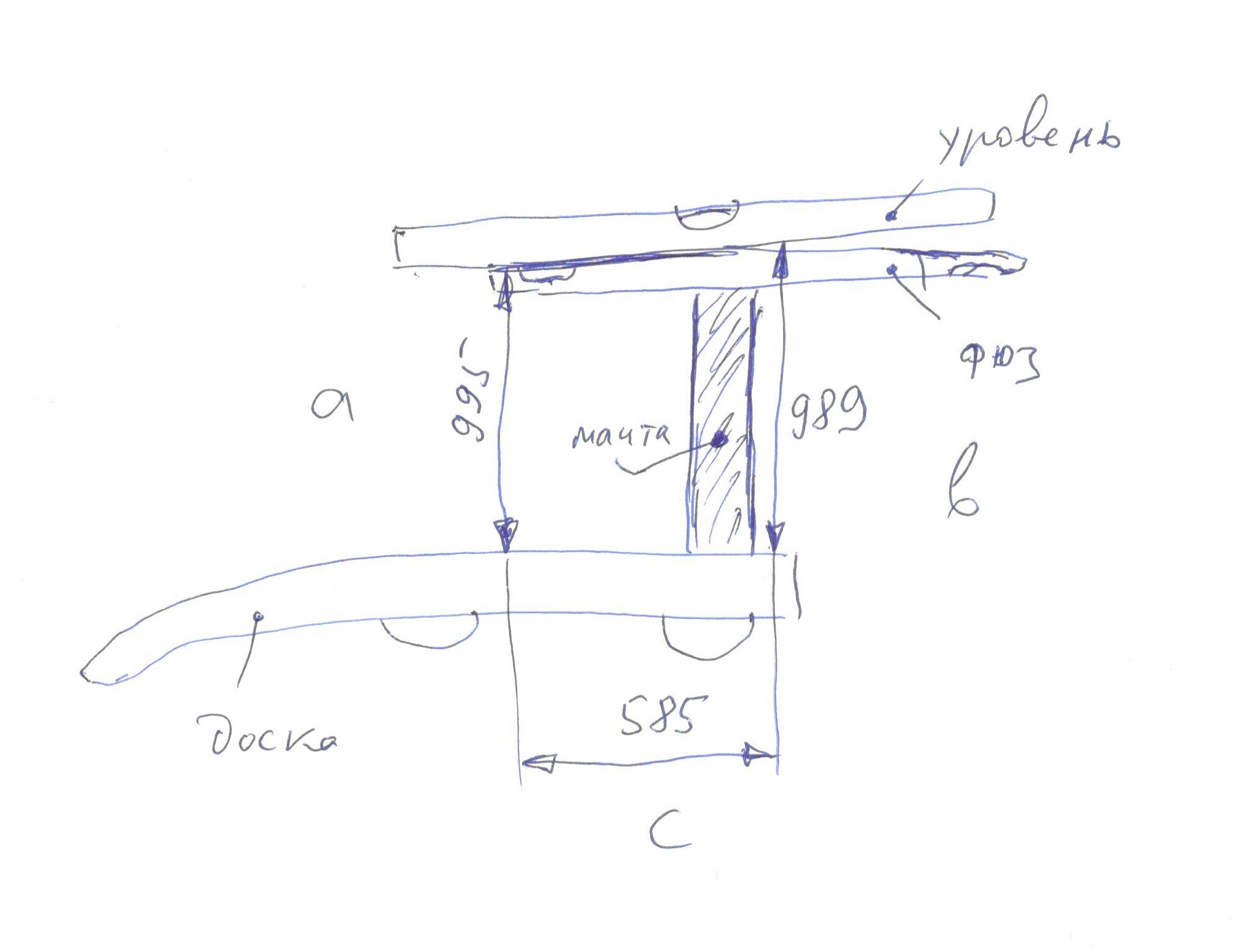

SwampSurfer
Аватар для SwampSurfer
Благодарностей: 11
куда вас всех опять в теорию :)
пробуем менять углы, ничего другого не переставляя и будем вам счастье
я прикатался с 800/115+/255 и -1,5 спейсер. Комплект становится нейтральным и очень комфортным. Раскачиваю и на низах и на порывах хорошо, что не улетает в космос. Менять во время каталки спейсеры лень, точнее у нас не практично, пока поменяешь, ветер поменялся. На сильваплане да, тестируй хоть весь день, за 5 минут всё делается, там же глубина сразу, тащить снарягу по 100 метров не надо.
И не забываем выставить угол фюзеляжа 1.6-1.9 относительно доски.
Про угол - вроде, понятно, в какую сторону, но переспрошу. У меня а>b. Это же неправильно?
Непрочитано 25.09.2020, 14:15
#224
Благодарностей: 477
SwampSurfer, указывали же чуть выше! Должно быть А>В !!!
Не веришь нам и рисункам? Вот тебе мануал и видосик от фойла №1.
Угол регулируется аж до 3°
Естественно у каждого будет свой комфортный угол!

Не видел. спасибо!
Получается, угол фюза у меня 0.6 гр. вместо 1.6-1.9, вплоть до 3 у фантома. (А он теперь #1?)
На видосе увидел, что прокладочки вперед можно положить. Т.е., не нужно напильником работать, можно из линолеума шайбочку овальную вырезать и проверить. Так?
