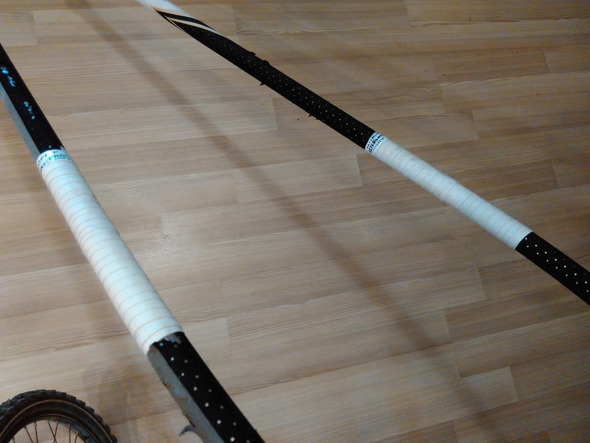

stenogriz
Начинающий виндсерфер
Аватар для stenogriz
Club: Социофоб-одиночка
Location: Севастополь
Поделюсь быстрым способом ремонта оплетки гика. Мне достался гик с огромными проплешинами в оплетке. Под рукой при этом была китайская намотка для теннисных ракеток. На алиэкспрессе такая намотка продается по 10шт за 400 рублей. Например вот (не сочтите за рекламу). У меня ушло по 2 штуки на сторону. Такой ремонт без проблем пережил две каталки, одна из которых в очень соленом лимане. Фото ниже как раз после двух каталок. Руки не скользят, намотка не сматывается, фиксирующая лента держится. Посмотрим сколько вообще намотка проживет. Пока я доволен - дешево и сердито.

Сообщение от stenogriz Посмотреть сообщение
......Такой ремонт без проблем пережил две каталки, одна из которых в очень соленом лимане. Фото ниже как раз после двух каталок. Руки не скользят, намотка не сматывается, фиксирующая лента держится. Посмотрим сколько вообще намотка проживет. Пока я доволен - дешево и сердито.
А как себя чувствуют разбухшие от солёной воды ладони после такого напильника?
Во что превращаются руки от теннисной ракетки :

stenogriz
bazil, два часа катания без трапеции, на руках - вообще без проблем. И близко ничего подобного нет. Только усталость в руках.
