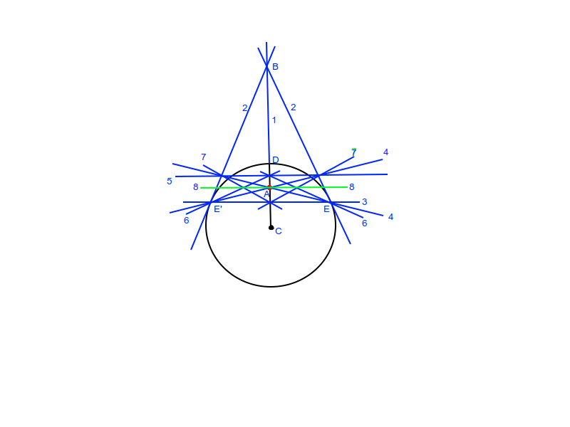

Окружность. На ней радиус CD. На нем точка A, красная.
Строим линии (по номерам)
1 - прочерчиваем прямую по радиусу (вверх), на ней ставим произвольную точку B на достаточно большом расстоянии
2 - от нее строим две касательных к окружности, с т касания E и E'
3 - строим линию через E и E'
4 - строим линии из точек касания E и E' через А
5 - строим линию через точки пересечения линий 2 и 4
6 - строим линию через E и E' и пересечения линий 5 и 1
7 - строим линии через точки пересечения линий 2 и 4 и и пересечения линий 3 и 1
8 - строим линию через точки пересечения линий 7 и 6
Это и будет перпендикуляр

mm7, линия 2 касается окружности на большом отрезке и точную точку очень сложно определить. а так все логично. решение Мишустина веселей)))
Геометрически прямая касается окружности в одной точке.
А на рисунке достаточно взять середину "отрезка".
решение Мишустина не видел. Надо посмотреть.

Location: Благодарный
так в том то и дело что середину ты на глазок определишь и у тебя будет не совсем перпендикуляр к диаметру.
и самое главное то, Мишустин немного другие условия задачи поставил,тоска должна быть на окружности и от ее нужно опустить перпендикуляр к диаметру
Так что ответ на задачу Мишустина знаю))) А на твою задачку пока нет)))
А середину как определять будешь?
Нет, прямые можно проводить только между двумя известными точками.
Это в теории. Т.е. с тз теории мой метод правильный.
А на практике любой метод не будет 100% точным. Т.к. все "прямые" будут иметь ненулевую толщину, и "точки" будут иметь ненулевой диаметр, и все построения на глаз.
попробую решить задачу Мишустина. Дай определение.

mm7, ни кто и не спорит, решение правильное
пытался найти другой вариант решения, не смог
