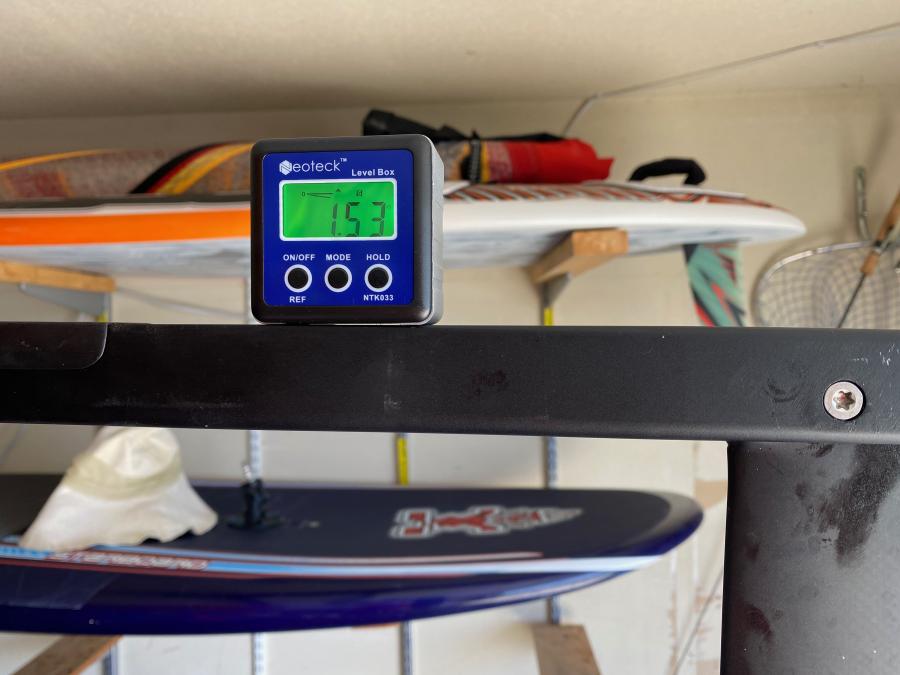

а ты померяй угол rake для интереса. Рекомендуют от 1.5 до двух градусов. Говорят, если меньше, то доска при касаниях на скорости не отскакивает, а тормозит. Меряют тотчас впереди мачты (калибруют как ноль) и на плоской части фьюза посади переднего крыла. Можешь сравнить свои мачты.
в какую сторону угол?
(на картинке крыло слева, фюз наклонен по часовой, доска горизонтальна?)
т.е.(в норм положении фойлом вниз) при гориз фюзе доска смотрит носом чуть вверх?

sl55, мерил. Сейчас примерно 1,3гр (на сколько точно позволяет измерить телефон)., было явно больше. GF рекомендует угол 1-1,3гр. Это угол между плоскостью хорды крыла и плоскостью доски.
Piroj, А больше В

Прямое измерение угла фюза относительно доски (ФЕ) в месте проекции позади крыла показало 1,2°, хотя по методике это примерно ноль. Однако, если учесть, что угол атаки крыла относительно фюза у Манты 1,2°, всё чудесным образом совпадает с рекомендациями.
На практике увеличение угла атаки крыла на 2° действительно дало заметное торможение при приводнении. Правда, нафигатор это торможение не почувствовал.
Естественно, на других досках может оказаться всё не так.
Я бы измерял расстояние от мачты до того места на доске где угол доски и угол атаки крыла равны. Скорее всего именно этим местом доска чиркнет об воду.

Выставляй угол 1.6-1.9 и полёт будет отличным.
Я на прошлой неделе наконец покорил 52 км/ч макс с 550ым крылом и на заднем -1.5. С 800ым было 48-49. Для 550 это вообще не предел, надо только привыкнуть к скорости, самое интересное что скорее тянет к воде, чем к взлёту комплекта после 45.

Сегодня сравнил углы стаба. С алю 95 - 1°., с 110 - 1,4°.

800/115+/255 с настройкой -2/-1.5 заднего крыла
или 550/115+/255 с -1.5 пока рекорд, думаю ещё-1 попробовать
Мачта 95см карбон, 110 было бы больше запас по высоте. Хотя у всех знакомых 95ая, некоторые уже получили новую мачту IQ, говорят намного жёсткость повысили, тоесть и на суше видно, играет не так. Но я пока не тестировал, да и как бы с 68кг и старая не так критично. Знакомый с новым крылом 725, IQ95, 115+ и 255 -2 за 30 узлов разогнался.

да, стандартный теперь постоянно без дела. Если с плюсовым поставить +2 будет взлетать вообще хорошо. Тут главное не переборщить с «тягой», а то на порывах будет тяжко.
При -1.5/-2 он довольно хорошо сбалансирован, стойка такая ровная, тоесть и передняя нога и задняя примерно одинаково распределяют нагрузку. Мне очень так нравится, да взлетает при более активной раскачке, но плюсы в полёте для меня важнее.
