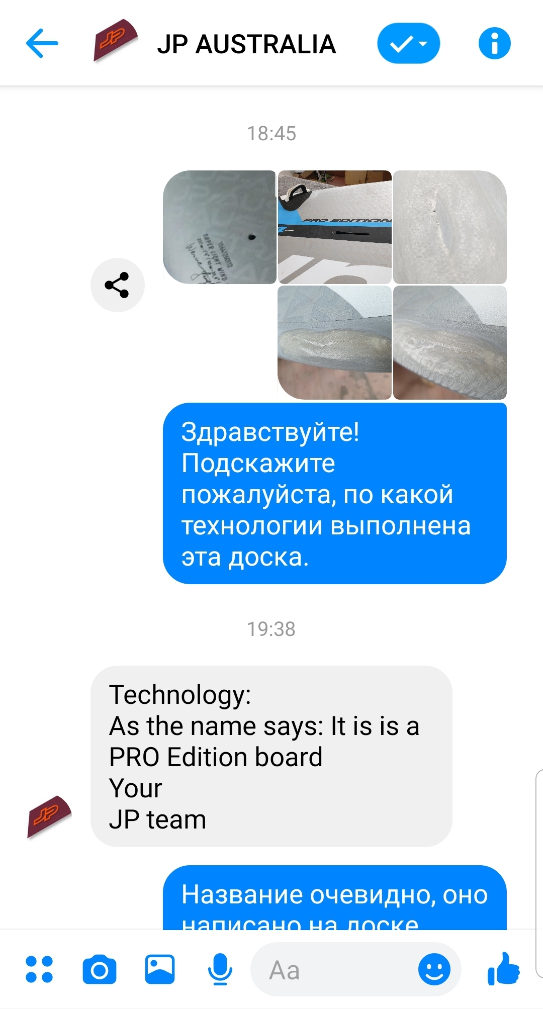

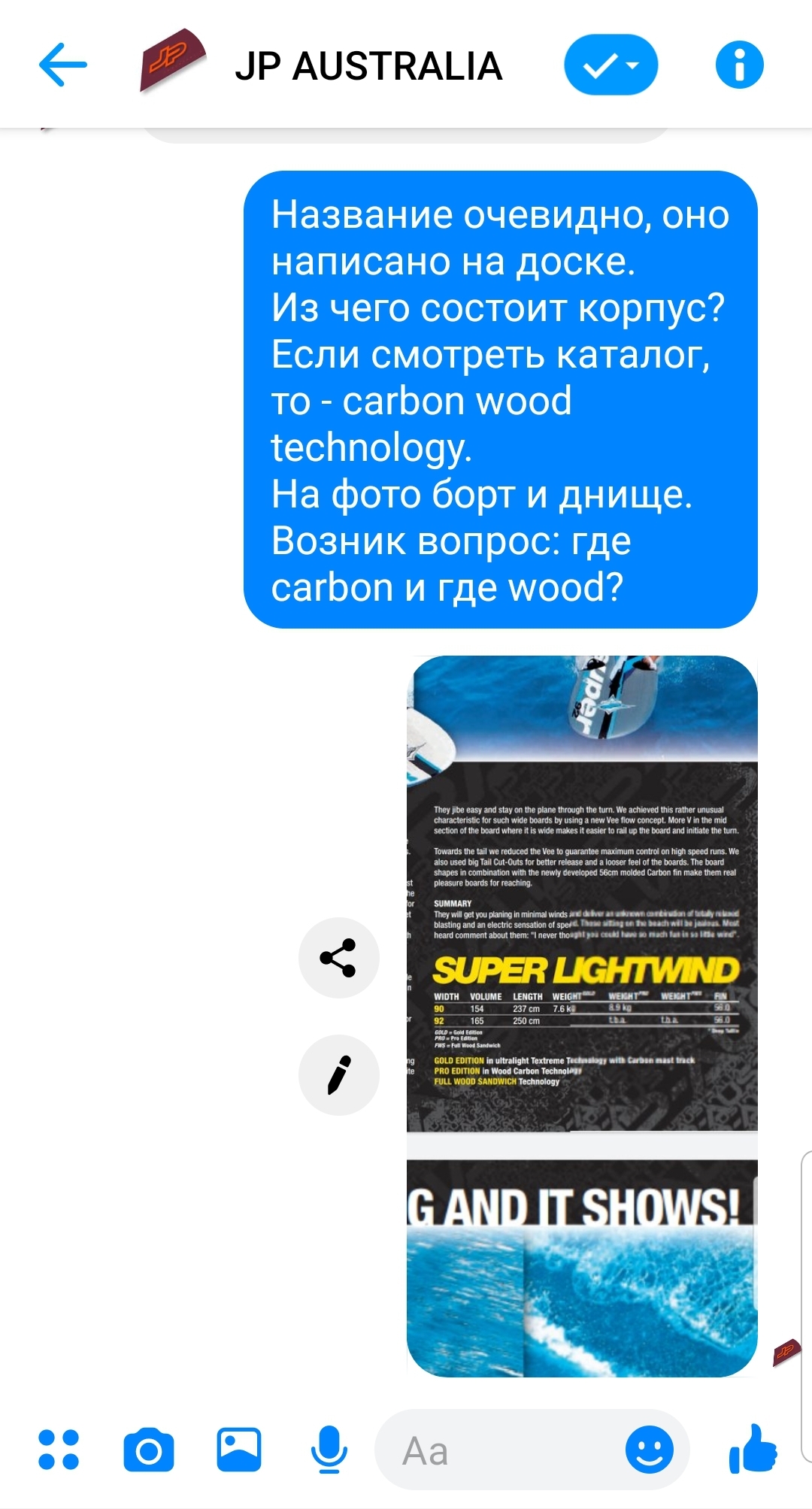

Офигенно ответили ))
Жду уточнения...

А что ты им в JP по-русски вопросы задаешь? Они их как-то переводят, как-то понимают и потом отвечают по-англицки, а ты потом их как-то на русский? И вы уверены на 100%, что понимаете друг друга?

Всегда так делаю, все понимают

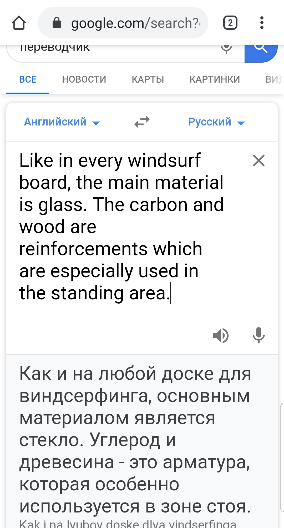

Да все они понимают. Специально попроще пишу.

Семён Семёныч! говорил же: между петлями копай!
Но если серьёзно, пустое это всё. В смысле что ничего не изменит в глобальном масштабе.
Хочешь нормальную доску где карбон не скрывают, - бери то, что сделано не на Кобре.
Это Carbon Art, Flikka, Elix.
Последняя так это вообще шедевр в смысле отполированного слоя карбона на поверхности всей доски кроме ковриков, нескользячки, и раскраски.
Из кобровских последних годов только Патрики заслуживают внимания, так говорят, сам я не владел.
обычная практика саппорта.
ты у них спрашиваешь про Фому, они тебе отвечают про Ерему.
Либо потому что фронтлайн саппорт тупо не знают ничего за рамками того, на что они чаще всего отвечают (вопросы статуса заказа, гарантии, где взять инструкцию онлайн, итп)
Либо потому, что правилами не позволено разглашать тонкости технологий больше того, что написано на сайте/инструкции. Это если тебе повезло и твой вопрос эскалировали к спецам.
Поэтому отвечают все что угодно. Типа, ты спросил - мы ответили.
