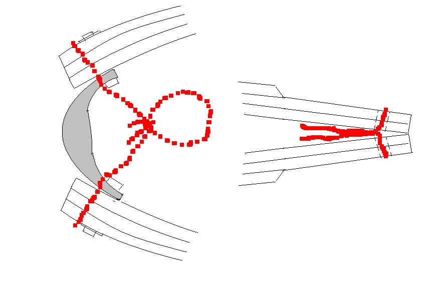

Две половинки гика соединяем алюминивой трубкой (диаметр=20, толщина стенки 1,5, длина~250) согнутой в виде ручки и болтов 6мм. В конце гика сверлим отверстия для привязки паруса. Дерево обрабатываем антисептиком и будем покрывать лаком.
