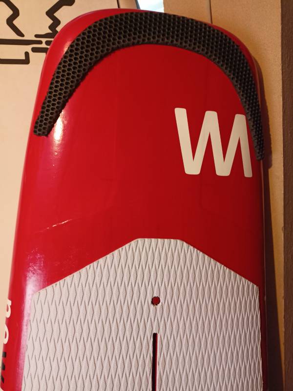

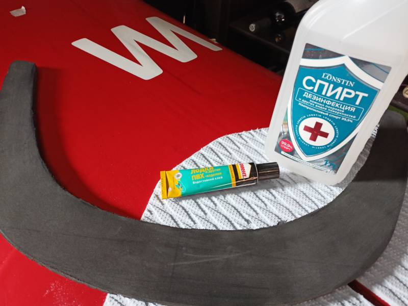

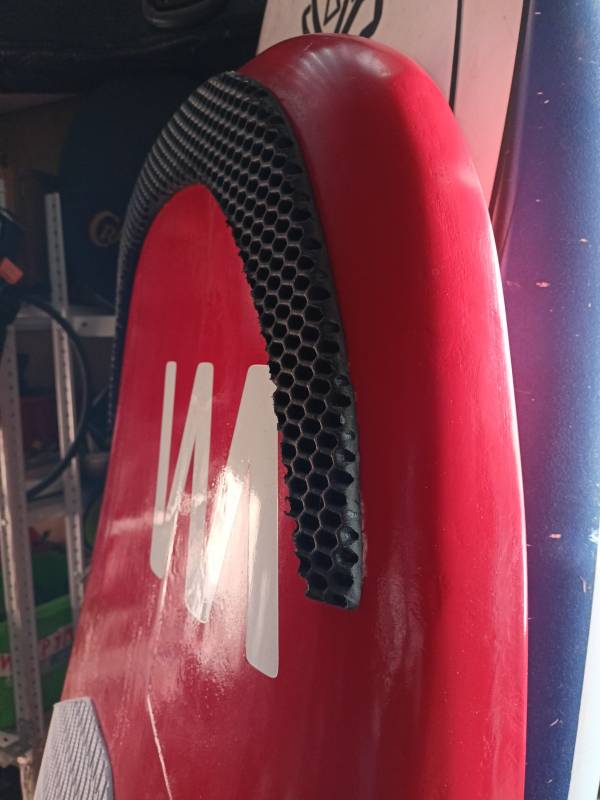

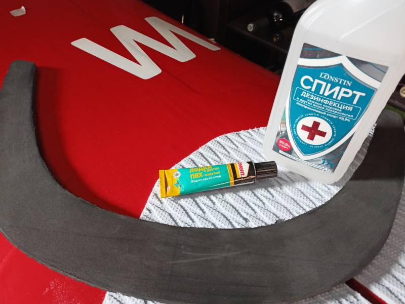

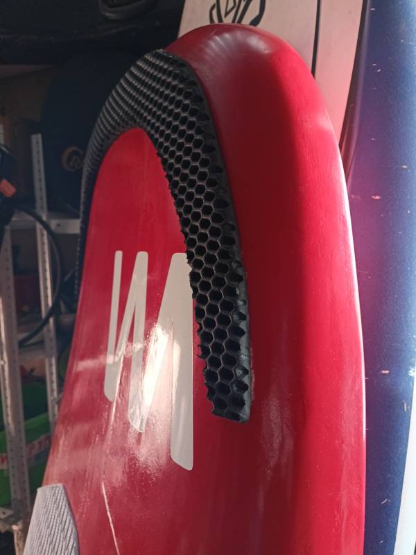

Сделал защиту носа из ЕВА коврика толщиной 15мм. Просто вырезал ножницами и приклеил на резиновый клей. Посмотрим, отклеится- снова приклею. Без защиты так себе, хотя теоретически, катапульты на фойле происходят, когда доска зарывается носом в воду, и основной удар мачтой приходится по воде.

Надо сверху на коврик наклеить жесткий пластик из 4-5 слоев стеклоткани, иначе распределения пятна нагрузки не будет.
Хотя нос короткий, вообще мачта по нему не будет доставать.

При зарывании носом доски в воду, к моменту удара мачтой, частенько доска уже выныривает (отскакивает) и получаем хороший такой встречный контакт. Защита в таком случае ни как не поможет. Только аккуратность и внимательность за высотой и чопом. Как расслабишься, сразу получишь.
Непрочитано 06.05.2022, 12:52
#162
Благодарностей: 495
Да, я тоже подмечал. Вроде нос занырнул, и мачта должна была шлепнуть по воде. Ан нет, на носу трещина. Как так? Я потом уже оклеил кевларом. Если уж ломалось, то доска пополам. :)
Проблема ушла полностью, как перешел на винг. :)
+ еще умение правильно падать.
