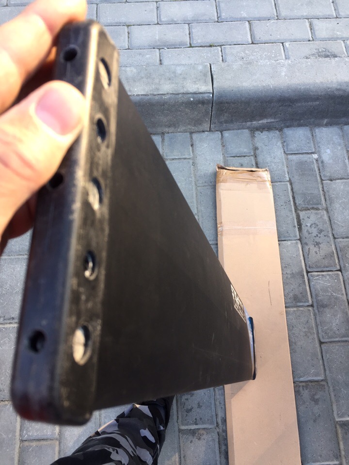

Я не писал о "выглядит". Чисто с позиций гидродинамики. Грани на определенной скорости приводят к срыву потока. Как небольшие реданы. А срыв потока приводит к спинауту.
Осталось только скорость определить. Если она окажется достаточно большая, на которой мы не ездим, то тогда все нормально.
Какие размеры профиля, толщина, хорда? Фотку с торца никак не сделать?

Граней может и не быть. Возьмите нормальный профиль, любой, мысленно разрежьте его в самом толстом месте, раздвиньте и поставьте в промежуток плоскую вставку той же толщины. Рёбер нет, а плоскость есть.

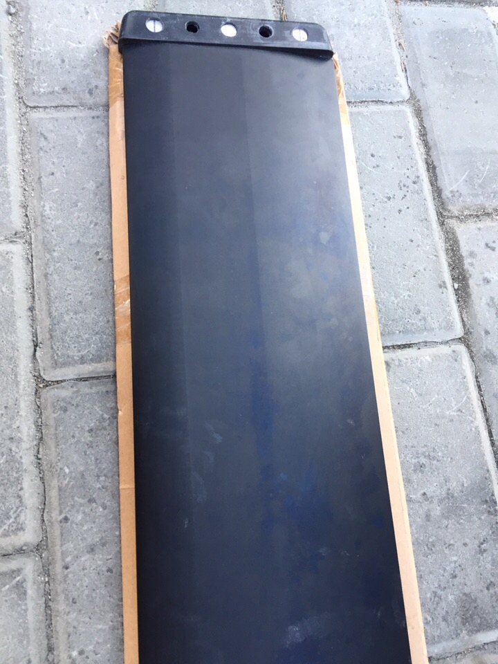

Надо бы увидеть фотку торца. Амастер, можешь сделать? и размеры.
Если грани сглажены, то тогда ок. В этих местах будет просто увеличенная скорость потока. После достижения некоторой скорости поток начнет турбулировать.
Срыва скорее всего не будет, но сопротивление возрастет.
Это скорее всего почему они людям говорят, что алюминиевые мачты медленнее карбоновых. Хитрецы.
Латад. Не понял твое обьяснение. Там на фотке, где с тетрадкой, по бликам видно, что "щеки" фойл-мачты уплощены.
Всё просто. При нормальном симметричном выпуклом профиле без изломов в самом толстом месте касательная к кривой параллельна оси симметрии. Если по этому месту профиль разрезать и сделать прямоугольную вставку той же толщины для увеличения длины хорды или просто потому что толщины профиля не хватило, то переход будет плавным, без изломов. Зачем так делать - вопрос второй.
Который легко становится первым, если вспомнить про прочность и жёсткость, лучше сделать более крутые закругления спереди и сзади и длинную часть максимальной толщины, а увеличение сопротивления будет микроскопическим.

понятно. все равно хотелось бы увидеть фотку профиля, чтобы понять, что это так.

Фото самого профиля не сделать. Надо снимать пластиковые головы, это небольшой гемор. Вот так сфоткал. Виден плоский участок. Схематично профиль выглядит как на рисунке. Сразу скажу, что никаких спинаутов и срывов потока нет. Фойл идёт сравнимо с карбоновой версией.

Спасибо. Если сподобишься отвинтить два болта, то сфотай торец.
А отвинчивать иногда надо - соль вымывать, смазку менять.
@latad
Небольшая грань все же есть. На мой взляд. Не то чтобы это критично. Но она есть.

@latad
Определяется безо всякого отвинчивания с помощью обыкновенной линейки.
Берём линейку, ставим её на ребро на плоскую часть вдоль профиля и затем медленно наклоняем с прижимом в сторону кривого профиля.
Следим за точкой касания линейки. Если линейка стоит в одной точке сопряжения с плоскостью некоторое время, то перелом есть и его угол линейка покажет. Если точка касания сразу поехала, то перелома нет.
Угол перелома, если есть, можно измерить, если вместо линейки взять бытовой угломер.
Думаю, что угол до 4° никакой роли не сыграет вообще, а до 6° нужно очень постараться, чтобы заметить разницу с точным сопряжением на замерах сопротивления в опытовом бассейне. На практике при слепом тестировании вряд ли кто заметит разницу.
И-да, если это сильно беспокоит, никто не запрещает на плоскую часть приклеить плавное продолжение профиля из того же карбония... И даже просто обмотать ногу карбонием полностью и затем вывести по карбонию желаемый профиль. Вот в этом случае жёсткость точно повысится, а вибрации понизятся. Собственно, слишком тонкие гнучие люминиевые ноги я бы сразу обматывал карбонием.

Не. Угол как таковой не интересует.
По фотке я введу профиль в XFLR5 и там посчитаю сопротивление. И на каких углах/скоростях происходит срыв.
Сравню с профилем такой же толщины но гладким.
Приклеить карбоний к люминю - ненадолго. Отслоится.
ПС/ Заодно по фотке посмотрели-бы толщину стенок.
