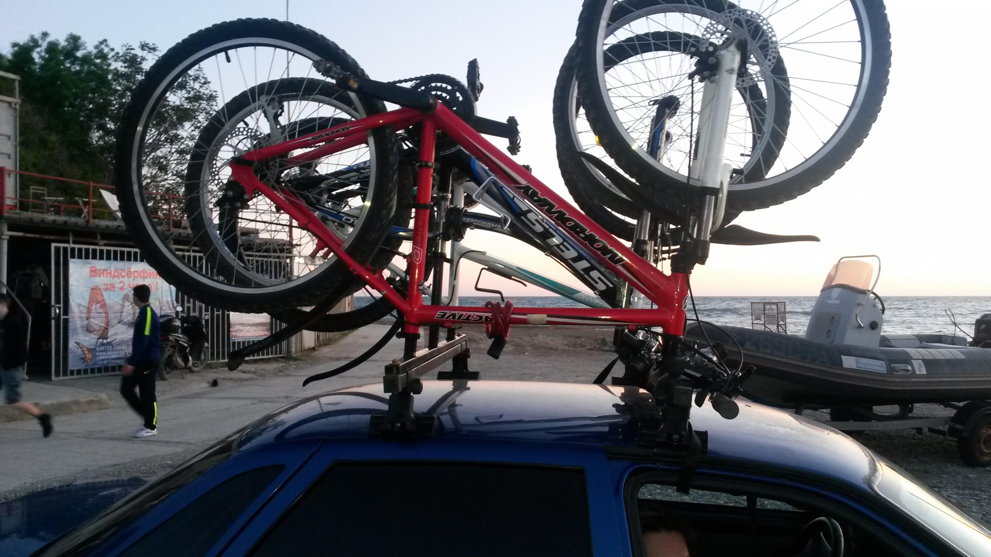

Супер бюджетное крепление на багажник. Затраты на материал 150 р.

Location: г. Владимир
Можно подробнее?
Непрочитано 16.05.2016, 10:06
#162
Норд Ост
rider
Аватар для Норд Ост
Благодарностей: 11
Изображений: 20
Снимал вечером, поэтому может плохо видно.
За основу идет простой багажник , в данном случае на ВАЗ. На крепление взял профильную трубу 20х30. На нее приварил штыри из трубы 27 диаметра. При сварке нужно учитывать угол наклона велосипеда и самого багажника, чтобы при установке руль свободно лежал на переднем багажнике, естественно под руль подложить что-нибудь мягкое. Руль притягивается ремнем. Готовое крепление прикрутил двумя болтами к багажнику. Дырки сверлил по краям , чтобы не ослабить рейку багажника. Сам велосипед на штыре зажимается креплением седла.
Длина штыря около 35 см. Конструкция довольно надежная, не болтается ничего, в сравнении, даже с крутыми заводскими, где много гемороя по откликам владельцев. Ехал 110 км/ч , без проблем.
Вся процедура установки 3 велосипедов занимает 15 минут. Снятие в два раза быстрее.
Если у кого возникнут мысли по доработке, будет интересно. Удачи.

Сообщение от Норд Ост Посмотреть сообщение
А от поворотов вкупе с боковыми кренами вправо - влево труба или подседельный штырь не треснут?
Все будет зависеть от качества сварки штыря к трубе.
