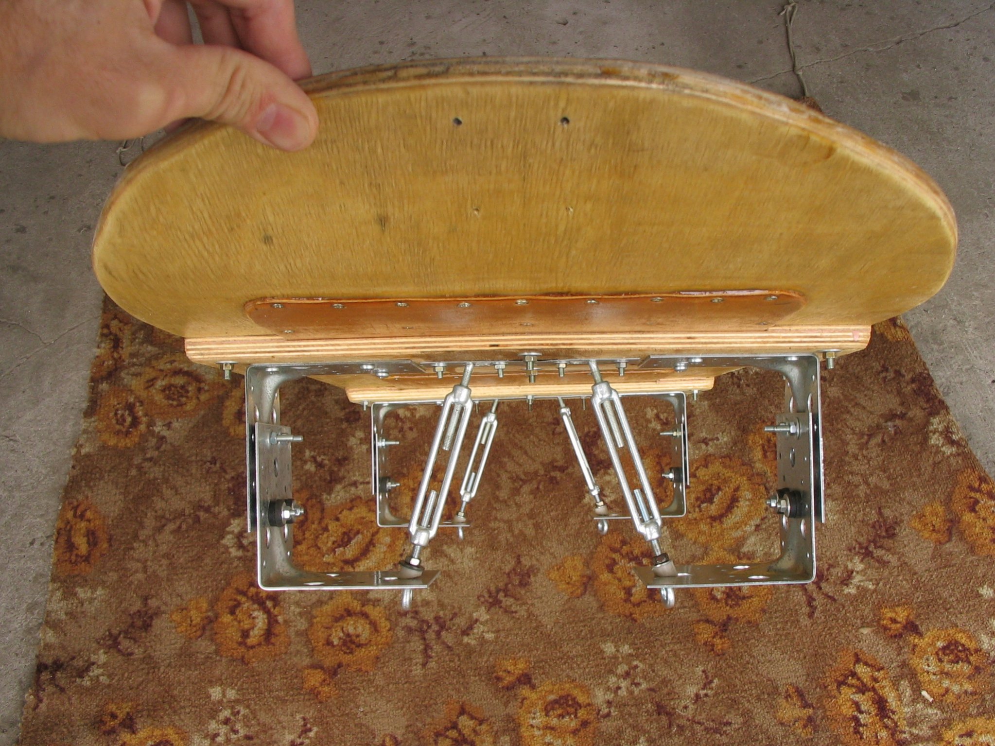

схема стоек тут например есть рисунки в конце 2 и 7. Это не чертеж, конечно, а схема, стойки надо выше делать. У MXL выглядит конструктивно крепче, но и моя, обычная, выдерживает тушу 120 кг лекго, с перепрыгиванием торосов. Все-таки мне кажется удобнее как на Масте сделано (и как по ссылке) - через дырку в палубе головкой ослаблять верхнюю гайку. Как говорится совершенству предела нет, можно делать крепче, можно легче, можно удобнее регулирующиеся.
Повторюсь, что изогнутая площадка, стянутая снизу штангами - может быть раза в 1,5–2 легче при той же жесткости. А вес мне все-таки важен: и таскать/грузить легче, и на ходу как-то гораздо приятнее. И то, получилась со стойками, ковриками и петлями наверное под 10кг.
Кстати, диагональная гибкость выгнутой площадки мне кажется реально улучшает устойчивость по курсу на неровностях (типа трещин, торосов и лунок)

у меня не деформируется ничего, я всегда гайки затягиваю, а на картинке - видимо следствие катания с незатянутыми. Я тоже сначала опасался, что погнутся, тоже думал косынку приварить, но нечем было. А теперь уже много катался сам (100кг) и приятель (120кг), ничего не гнется, я успокоился и ничего усиливать не планирую.
Взвесь, вряд ли 10, ну если только без лыж :)
У меня есть 25 кг, для новичков даже лучше, а так, если в скольжение попал, то и не особо ощущается, даже на фордаках инерцию лучше держит и парус можно поболее зацепить :) (мой вес 70)

Конечно без лыж! Лыжи с железками еще 6,6 кг. Взвесить площадку щас не могу, она в машине, но без петель и ковриков она была около 9кг.
Необходимости в инерции вроде не испытывал))) наоборот мне нравится, что ее легче взмахами паруса растолкать при недостатке ветра

Вес важен, когда на месте при слабом ветре крутишься, ну и когда на галсе расталкиваешь. Всплывать в рыхлом тоже... Я свою взвесил - 17!!! Запланировал новую, раза в два легче (если выйдет в полтора, буду щаслив).
Стойкам не нужно столько прочности, сколько на картинках: у меня из 2мм железа, 6мм винты, и держатся уже пять лет. Правда, с амортизаторами - может это играет. Удар не гнет стойки.
Регулировать могу просто руками, безо всяких ключей, хоть на каждом галсе. Обычно так и делаю, первые 2-3 поворота занимаюсь настройкой. Единственный минус по сравнению с вышеприведенными - не разборные. Ну то есть можно разобрать, но гемора много и только раз в сезон. Можно к лыжам сделать крепеж на барашках, о, идея.
