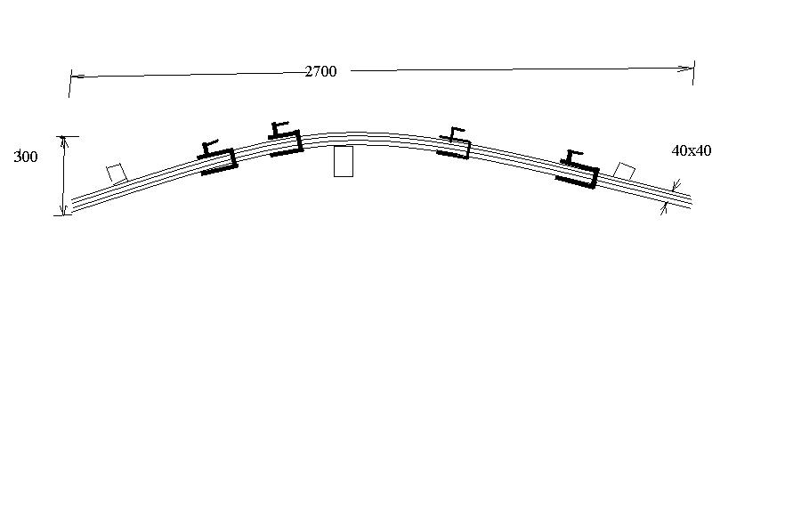

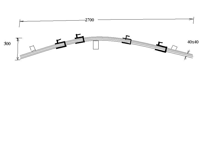

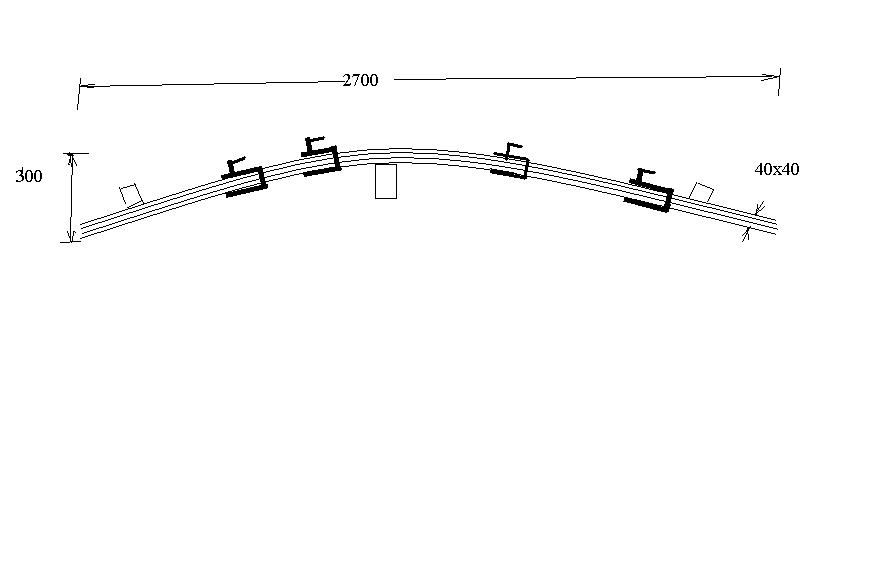

Наконец-то потеплело и на праздниках появилось время. Стал клеить гик деревянный, по классической схеме

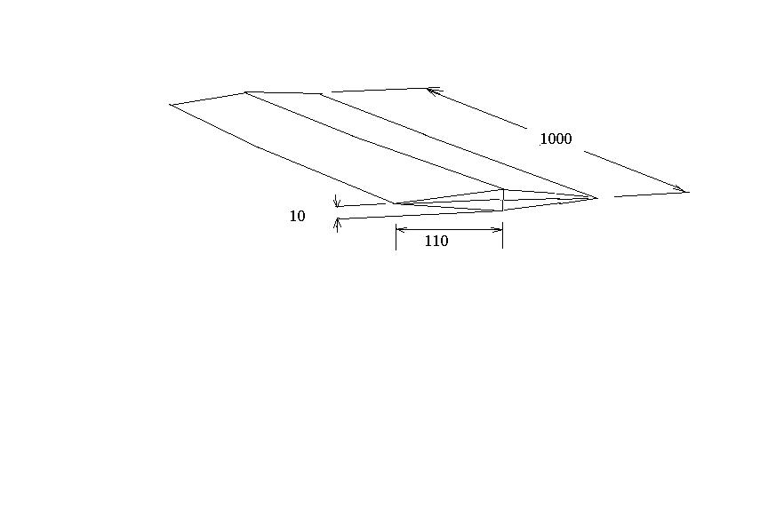

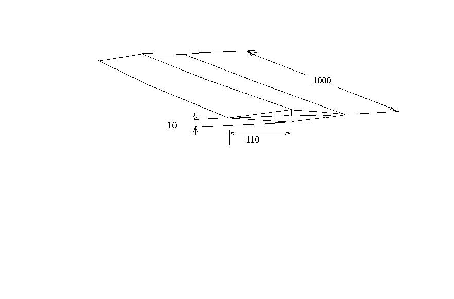

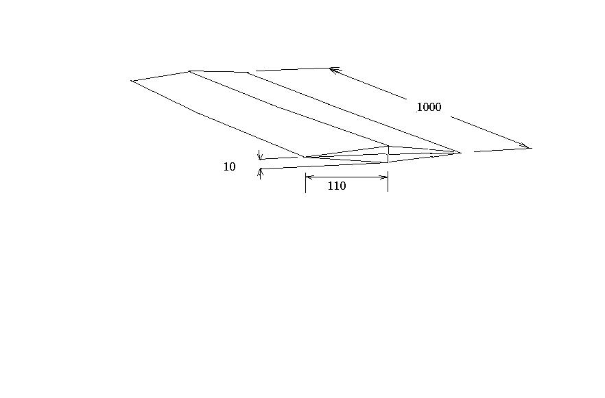

Заготовку под шверт склеиваем из 4х полос

Какой клей лучше использовать?

Для заготовки любой. Главное потом после обточки хорошо пропитать деревяшку гидрофобным грунтом (акриловый лучше всего) и в несколько слоев качественной эпоксидкой окрасить, лучше всего с "паутинкой", а еще лучше оклеить стеклотканью.
