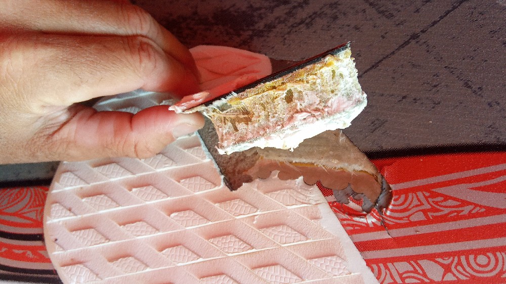

Очередная вырванная закладная на Starboard Isonic.
Не мной, если что.

доске больше 5 лет. Думаю что достаточный срок. Особенно если использовали по назначению и интенсивно.

Интересно, у Старборда закладные с дополнительными отверстиями, почти щелями.
Они прилично снижают прочность слоя сверху.
для чего они используются?
Под моему, её активно использовали только этим летом.
Хотя могу ошибаться, уточню.

На моей иксфайр 19 года уже нет живого места, сэндвич верхний слой вмятина на вмятине и лопины.

WINDSURF34, ты только сам на ней катал или давал ученикам? Вмятины это все таки механические повреждения, не продавенность или вырванные закладные ..
2013. по падсам видно, что мало пользованная.

sorokin rus 136, ученикам только для селфи), нет Саша, конструктив этой доски слабый, легких верхний слой карбона, или некого очень тонкого черного материала с какойто белой марлей, не держит легкие удары, вмятин и лопин множество, залил в нее уже 10 тюбиков суперклея, посмотри на доски Анны Сагуленко - все тоже самое, носы все раздолбанные, в Муйне все эти слаломки уже неоднократно разбили, пробили, продавили. Они одноразовые.

Да, Василий прав, судя по падсам доску использовали не очень часто. Может мегакатапульта с разрывами ахила и проч? :)

Не, в повороте вырвало.

Weight: 78 было худею - 75 kg.
дефекта не видно на фото - просто превышение прочности
отслоился весь пирог сэндвича от заполнителя и лопнула скорлупа
Иннегра-Карбон-Иннегра - это здорово, но что произойдет - оболочка может выдержит, а расслоение сэндвича останется, там будет вода ...
с карбоном можно отремонтировать, а гибкую оболочку (пусть даже прочнее карбона) вы не увидите дефект, надо будет всю доску прощупывать))) зато внешний вид будет
и ещё что сделает производитель, если скорлупа станет прочнее кабона? ... конечно - сделает её тоньше ))) и так до бесконечности
