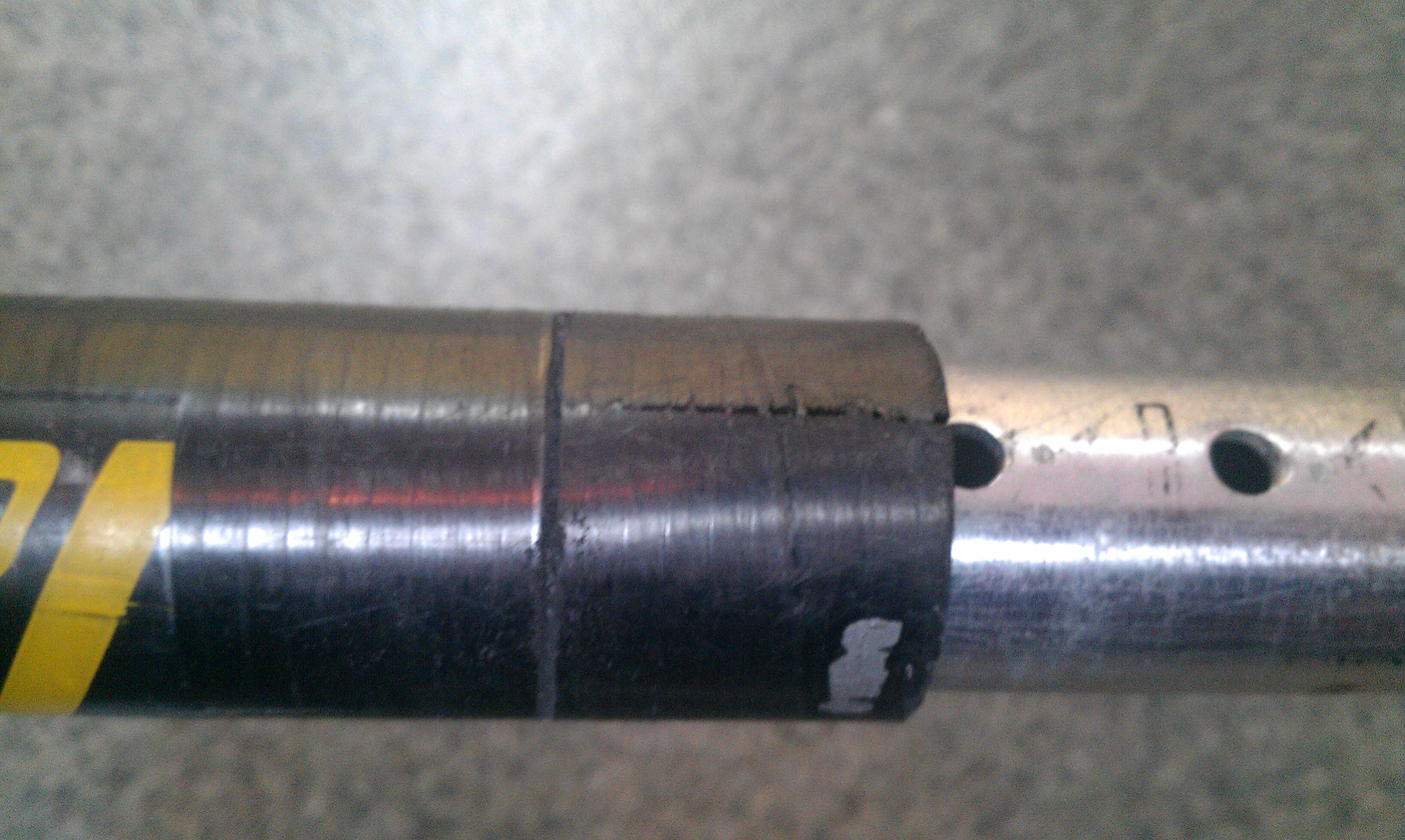

Был на каталке. Почувствовал как парус стал непонятным. И уже при разоружении увидел, что пластиковое кольцо на удлинителе проскочило вниз а мачта треснула из-за того что шплинт который должен был держать проскочившее кольцо расклинил мачту. Отпилил сегодня кусок мачты, около 2.5 см. Не думаю что очень что то изменится.
После того как снял отпиленное кольца мачты выяснил что треснул только верхний слой намотки.

На всякий пожарный я бы бандажик наклеил.
А как шплинт мог проскочить?!
Непрочитано 01.06.2018, 14:18
Да там не шплинт был. Болтик "временно" втюхал взамен потерянного штатного. Ну и нет ничего более постоянного чем временное.
Непрочитано 01.06.2018, 15:20
Яб тоже усилил нижнюю часть. обмотай угле- или стеклотканью с эпокси.
Непрочитано 02.06.2018, 22:09
Благодарностей: 475
Можно винтовой нерж хомутик накрутить. Временно!
Непрочитано 02.06.2018, 23:08
да уже все отрезал выше трещины. Которая, кстати, была не насквозь, а только по верхнему слою материала. Затер кромку наждачкой, все гуд. Завтра еду испытывать. Спасибо за советы.
Непрочитано 03.06.2018, 00:36
Благодарностей: 353
После испытаний, независимо от результатов, я бы намотал сверху пару миллиметров стекла от 2 до 5 сантиметров шириной. Хуже не будет. Между прочим, у некоторых мачт это сделано изначально фирмой - производителем.

Стеклоткань шириной 1см не держит нифига, тем более в один слой. Где-то в похожем случае писали, что такие намотки лучше делать изначально прочным материалом, можно просто нитью. Советовали кевлар, но я мотаю спектрой, тонкой рыболовной (0.15 - 0.3), ее легче найти, лежат катушки на всякие такие случаи. Концы лучше заделать-подровнять до эпоксидки, потом замаешься их резать.
