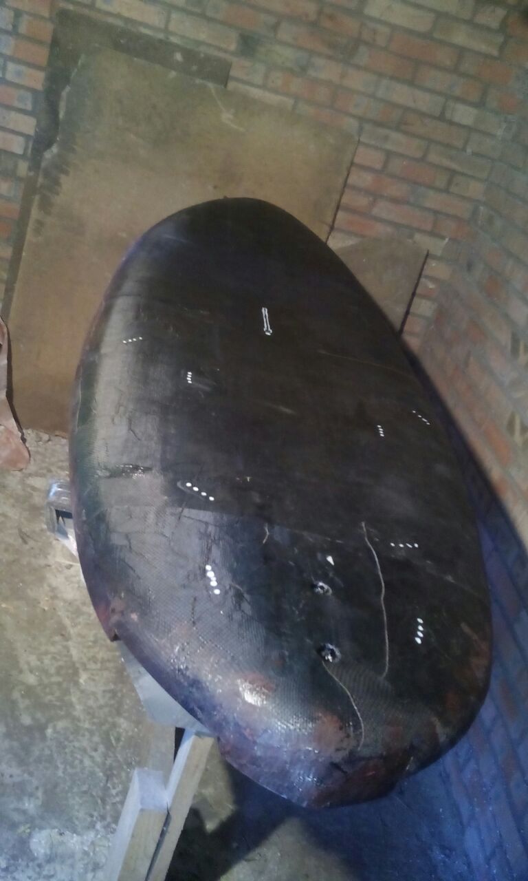

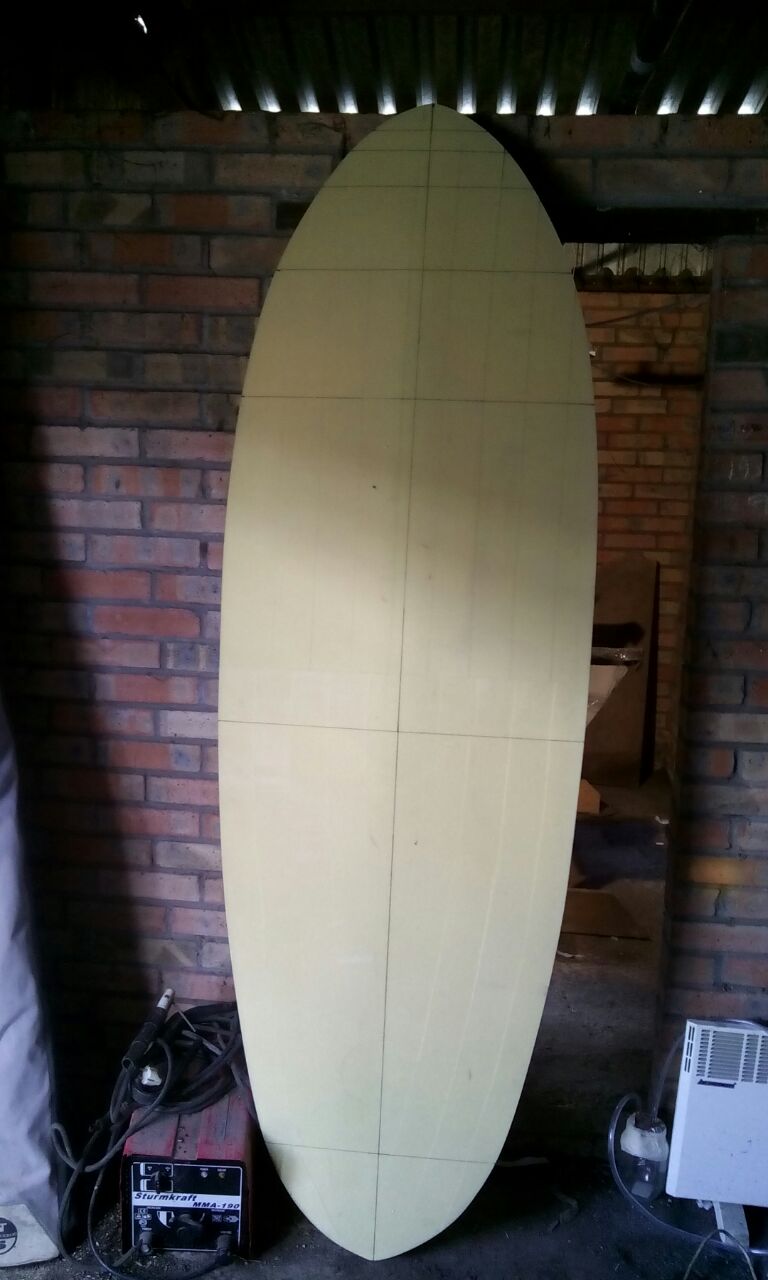

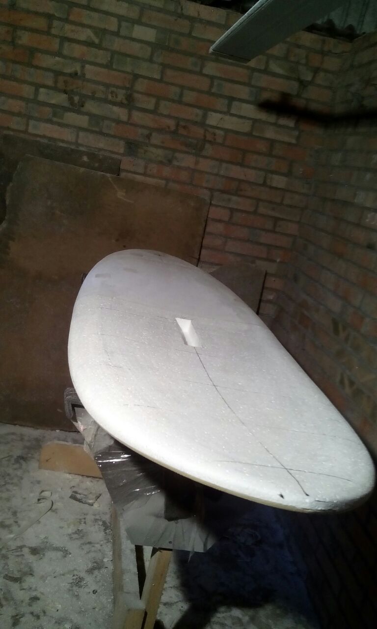

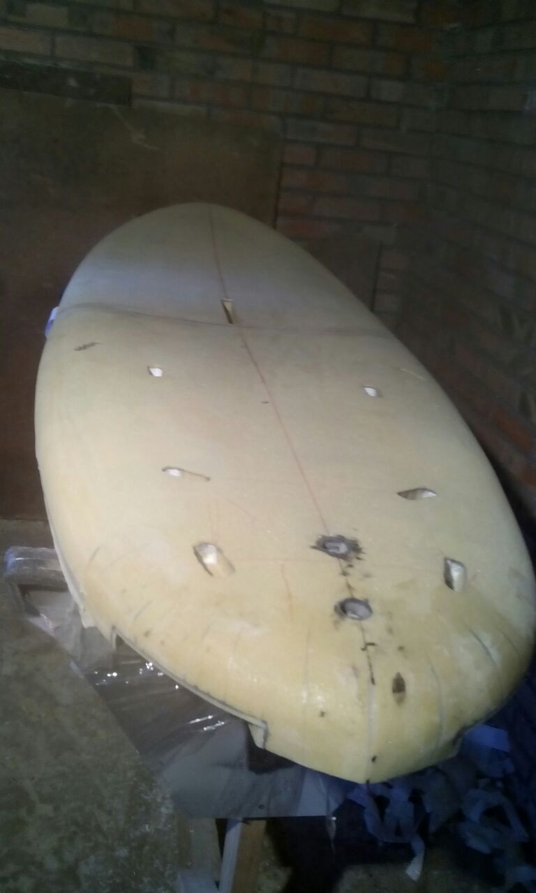

Обещанные подробности. про каталку сначала- ход похож на ход ррд этого объема.только по моим личным ощущениям более стабильна(возможно изза ширины) мой приятель пробовал( катает жп) сказал что идет как нормальная слаломная доска. шли с ним недавно параллельными курсами он на жп 122 с 8кой я с 7.5 вровень четко вес у нас один. вообщем конечно нужны и мнения других кто катает на слаломе по возможности предлогаю всем важны отзывы.
Технология- карбоновый сендвич . таблетка пенопласт белый пс 25. важно по возможности сделать в идеале чем ровнее тем на финише легче. слой по таблетке-стекло 100. сендвич пенопласт- найрекс 60. под петлями базальт200 усиление, корма усиление карбоном 100 , палуба усиление карб 100+100 верхний слой 150 карбон по палубе. по днищю бязь 30 и карбон 150. шпаклевка смола эбоксидная с аэросилом 1 слой-шлифовка. грунтовка . покраска шлифовка.колодец клеян по плавнику вставлен в усилитель из хайрекса . прогон , крепы петель с донора.вес 8.4 с петлями. 7.8 без петель. шейп с фалькона.

Молодец!
Как налеплял сендвич пенопласт- найрекс 60? Ваккумом?
Непрочитано 22.08.2016, 18:11
Alexey.M
Аватар для Alexey.M
Club: -
Location: Ростов-на-дону
Молодец!
Сначала феном греешь сгибаешь, потом конечно ваккум.
