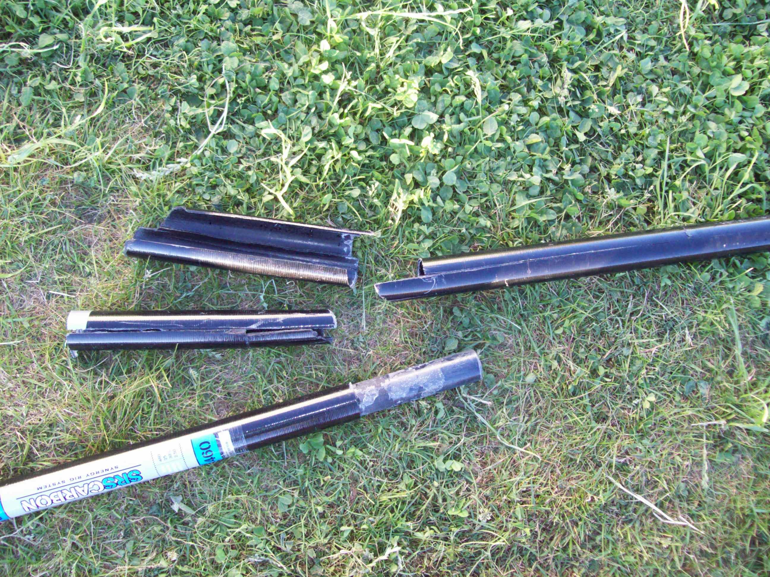

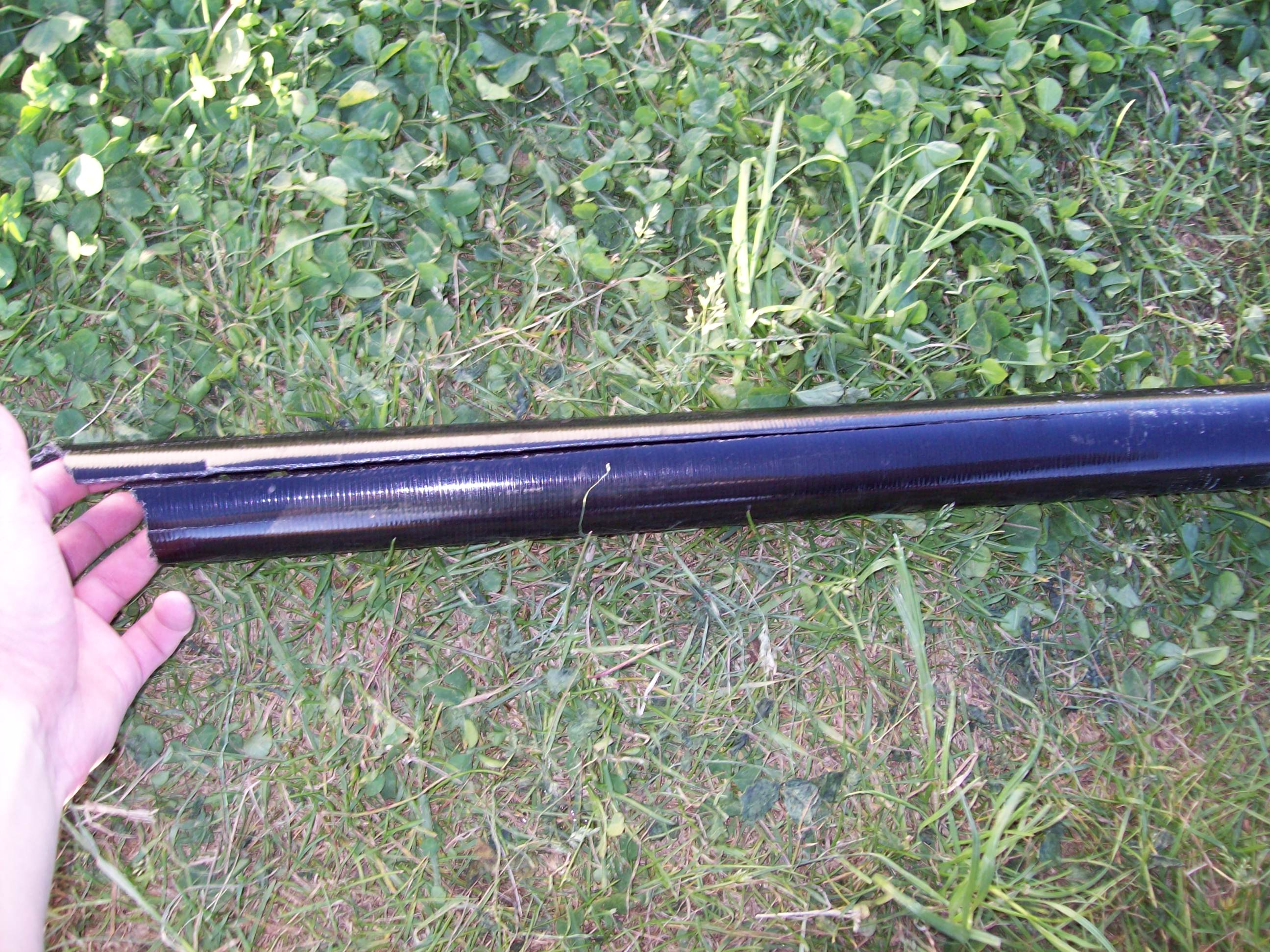

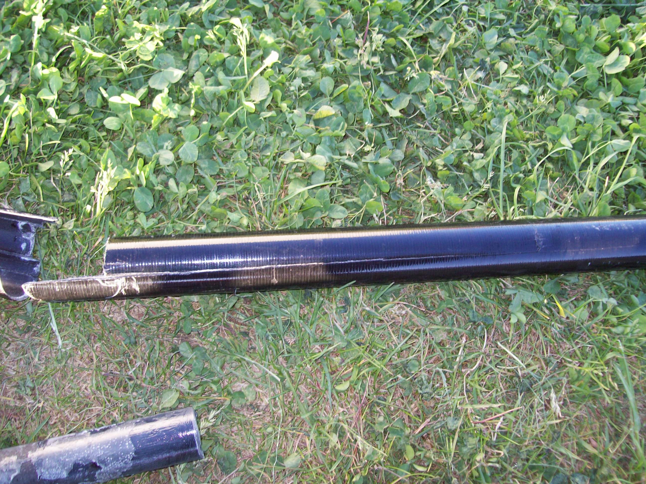

пока катаю на US-шарнике и аллюминиевом удлинителе.
С сегодняшнего дня уже будет мачта SST 75% угля.
Сломал вчера я maui......

Думаешь, карбону в мачте не хватило?
Непрочитано 22.06.2012, 17:56
Благодарностей: 395
Мачту руками ломал, что ли? ))
Сломал в свое время не один европалец, разок - далеко от берега, и лишний шкотик был ну очень кстати C тех пор все что на море перевел на US, они вроде получше придуманы, года три без проблем - тьфу, тьфу. Внутри там тот же винт M8, но он стягивает две широкие плоскости, а это надежнее. Поломатые пальцы развинтил, починил, но поглядевши внимательно как устроены, оставил для зимы и болот. Ломаются они не оттого что слабо затянуты или там раковина: просто резьба сильно ослабляет шпильку, ей излом приходит рано или поздно, сразу под пальцем. Почему нельзя было 1см у самого пальца оставить без резьбы, непонятно. Да и палец цельный со шпилькой тоже бы не помешало выточить...
US лучше задуман, но слабовато сделан бывает: пластик гнется иногда в районе кнопок. Нужно брать хороший бренд, понадежнее.
Европалец с переходником - сочетает болезни обоих видов.
