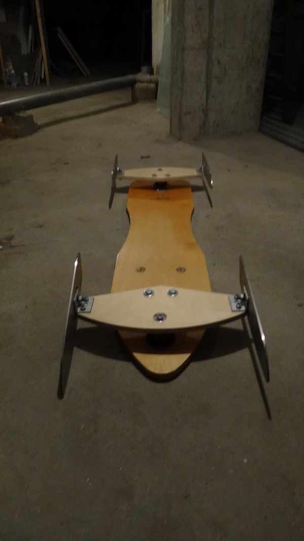

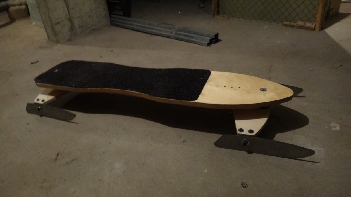

Во че наструлал то, если время позволит в субботу обкатаю.
Лезвия все в резерве.

Смотрится изящно. Подвеска подрезинена, коньки качаются?
А то по фото не видно самого-то главного

Коньки качаються, подвеска на подушке двигателя от Нивы и шаровая 2108. Вроде все должно поворачивать как надо. В субботу буду проверять, хочу с утра пораньше рвануть на Сенеж, возьму еще двухлыжку с собой. Желающие поучаствовать в тестах моих самопальных апаратов присоеденяйтесь.

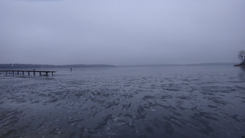

Вчера утром поехал на Сенеж. Условия такие: ветер порывистый от 0 до 5м.с. со стороны города, шел дождь, лед покрыт тонким слоем воды, стоять не возможно ноги разъезжаются, дно у берега видно рыбки плавают, зрелище потрясающее.
Гонял на новом айсборде и на старой двухлыжке. Двухлыжка летала, поворачивала широко, в общем хорошо как всегда. Айсборд в скорости не проигрывал, управляемость конечно в разы лучше, но были минусы постоянные спинауты, упереться в доску не мог, видно косяк с заточкой коньков, наверное угол слишком мал. Один раз убрался очень прилично, разогнался, парус закрываю, срыв , доска поперек, катапульта как на сноуборде с переднего канта. Буду перетачивать поострее коньки. Одно могу сказать потенциал у снаряда большой если получиться избежать срывов и сильно загрузить трапецию то скорость будет огого!!! Повороты режет на ура, но опять же косяк со срывом при заходе в дугу на высокой скорости. Очень надеюсь на заточку коньков. Точил по плоскости под угол 8 гр. относительно льда в сторону площадки, хочу увеличить до 25-27 гр. Если кто опыт имеет поделитесь буду очень рад.
