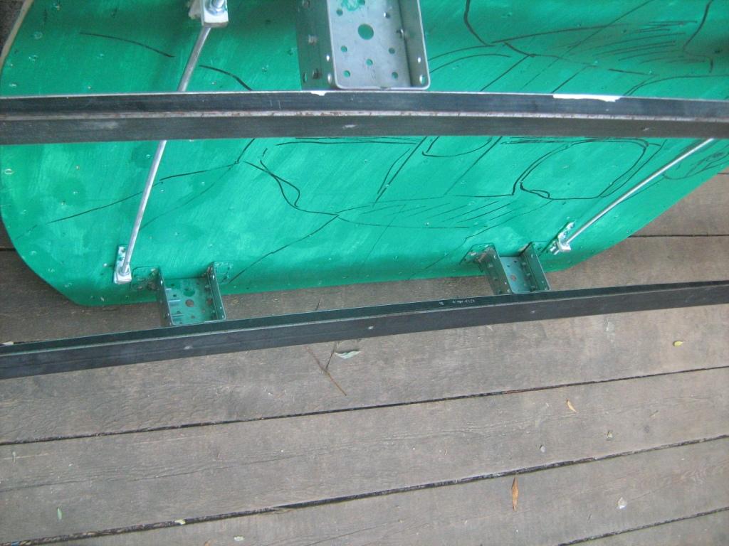

сейчас пойду пофоткаю, померяю.....

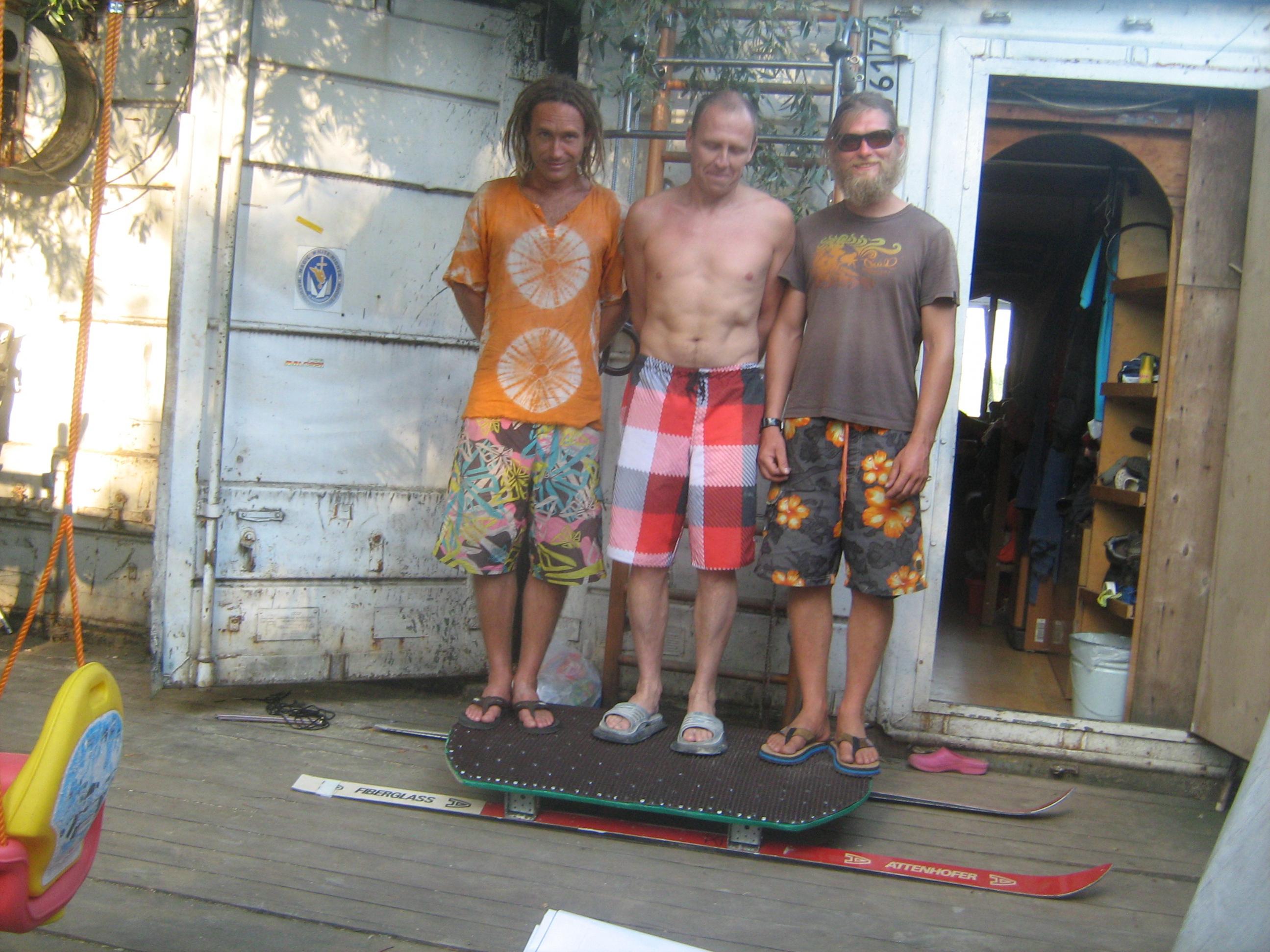

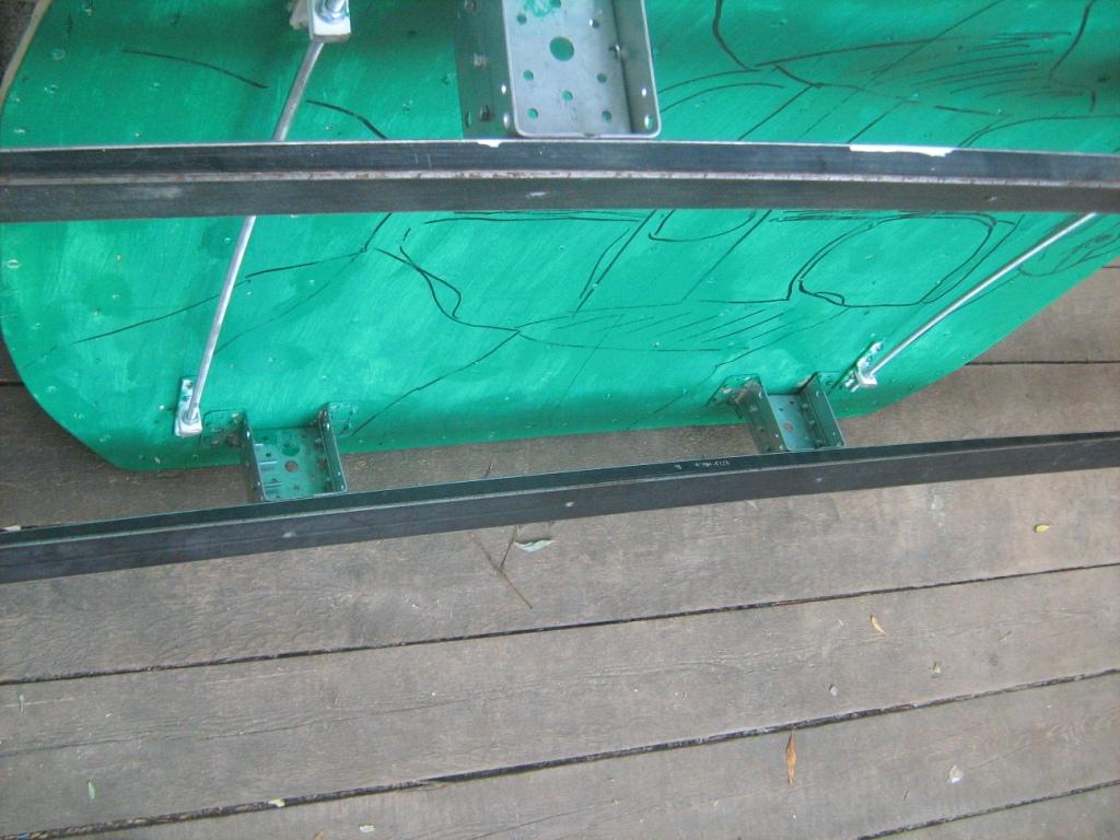

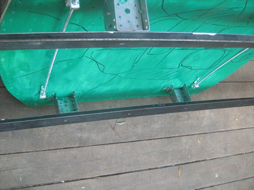

внутри между стойками 50 см(ну, как самый большой горнолыжный ботинок....)
и с наружи по максимому 67 см...(чуть больше горнолыждных креплений, где площадка на лыже ещё толстая....)

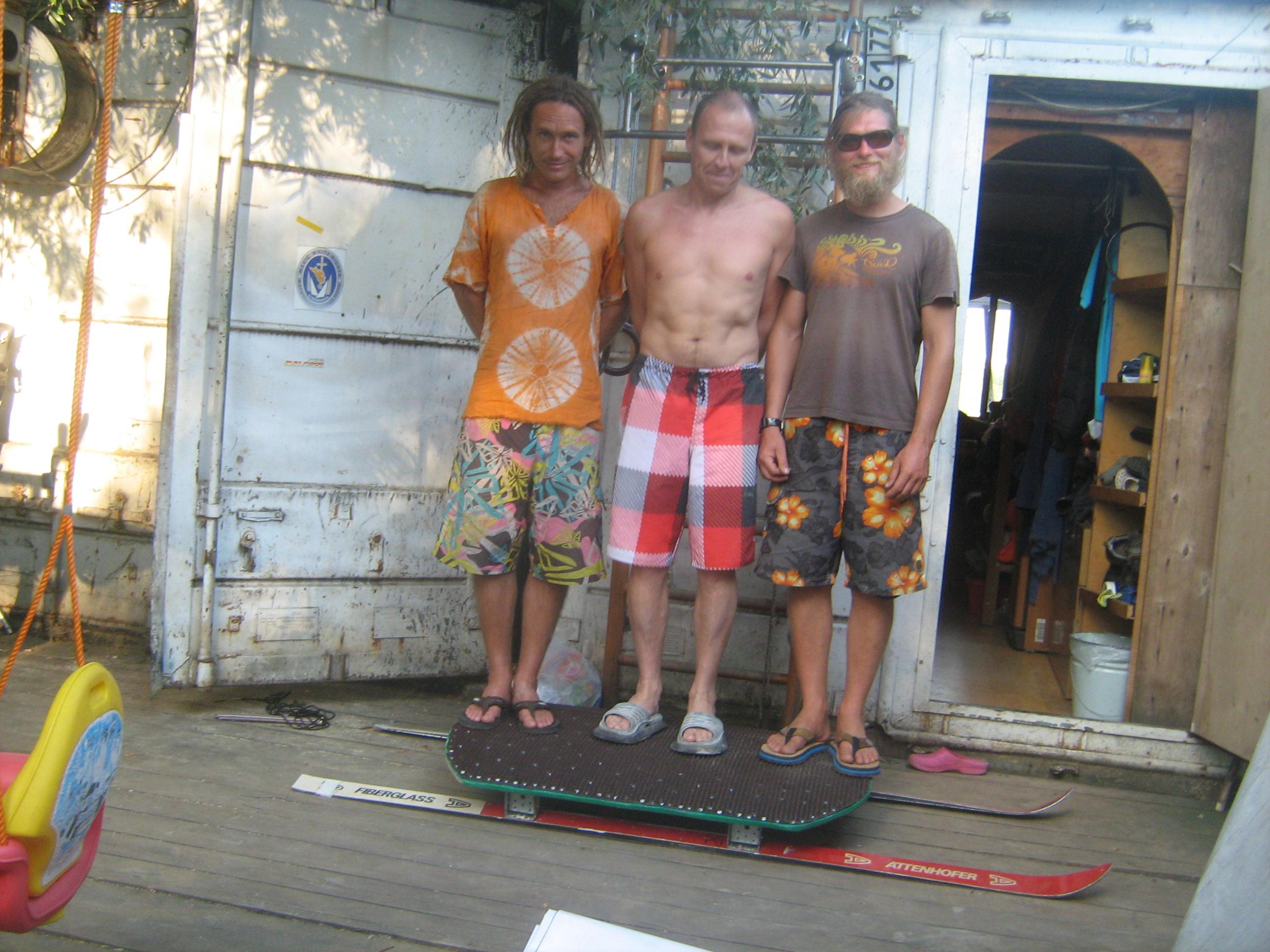

ну и прочность испытали трое легковесов....
на второй фото на лыжах дырки с низу от прошлогодней двулыжки....там в принципе было все сбалансировано, но она была мелковата, ну может чуток уваливатся было трудно.....

мне не хватало длинны площадки.... на взляде со стороны видно почему....

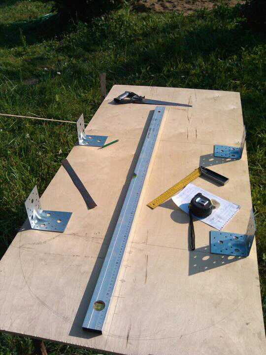

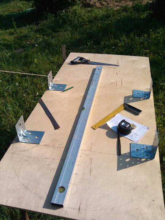

А я тем не менее тоже заложил феримув-площадку, благо нашлась фанера. Ширина 72 см, ровно как и доска в соседней моей теме (?!?) Меж опор 50 (по краям 60). Спереди 15 на погон, 10 в запас, сзади на фордак см 30. Общая длина как и было ~120 см, остальное нафиг пилой
