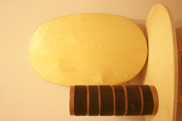

Сделал баланс борд. Не думал, что такой интересный тренажёр.
По цене получилось:
фанера была 15мм высота 76 ширина 46см
труба радиус 159мм и длиною 46см-500р
лак яхтный матовый 0.7л купил банку-250р
краска для металла молотковая 0.240л-220р
6 шурупов и старая автомобильная камера тоже всё было.
По времени быстро но пришлось ждать 16часов когда высохнет лак.
Сначала пожалел, что купил не акриловый, но потом понял высокое качество

"труба радиус 159мм и длиною 46см-500р" - пападробней: чо за труба?

Труба обычная железная, водопроводная, главное радиус такой-какой нужен. Купил на строительном рынке. У них метр стоит 1000 рублей хотя на любой базе около 620 рублей. Мне её отрезали и закруглили кромку, мне оставалось только покрасить и натянуть порезанную камеру.

пасиб :). не додумался (точнее: не знал, что на строительных рынках водопроводные трубы железные бывают больше дюйма)

Это самая простая модель баланс бордов. Но эффективная.
А для видсерфинга нужна другая модель которая более близко
моделирует управление и движение серфера.
Как куплю фанеру сделаю пару видов, попробую с рисунком.

Сообщение от Рифат Посмотреть сообщение
Радиус 159 мм = диаметр 318 мм. Все правильно? Судя по картинке и пропорциям трубы на ней, все таки диаметр 159 мм?

и смотреть нечего - однозначно диаметр 159 ..
при радиусе таком ни хрена се баланс будет на высоте табуретки.....лететь будешь дальше чем видишь...
Занимался работой где всё связано с радиусами и автоматически написал.
Значит диаметр трубы 159 мм.
Распространённые диаметры у баланс бордов:
ролик 5 дюймов-127 мм-самый простой и лёгкий.
ролик 6.5 дюймов-165.1 мм-сложный основной и ему я нашёл замену трубу диаметром 159 мм
ролик 8.5 дюймов-215.9 мм-ещё сложнее пока не думал о нём
Причём труба хороша тем, что в неё можно положить мешочек с песком для новичков или продвинутых профессионалов для выполнения сложных элементов: прыжки, вращения, захваты, воздушные снижения.....
