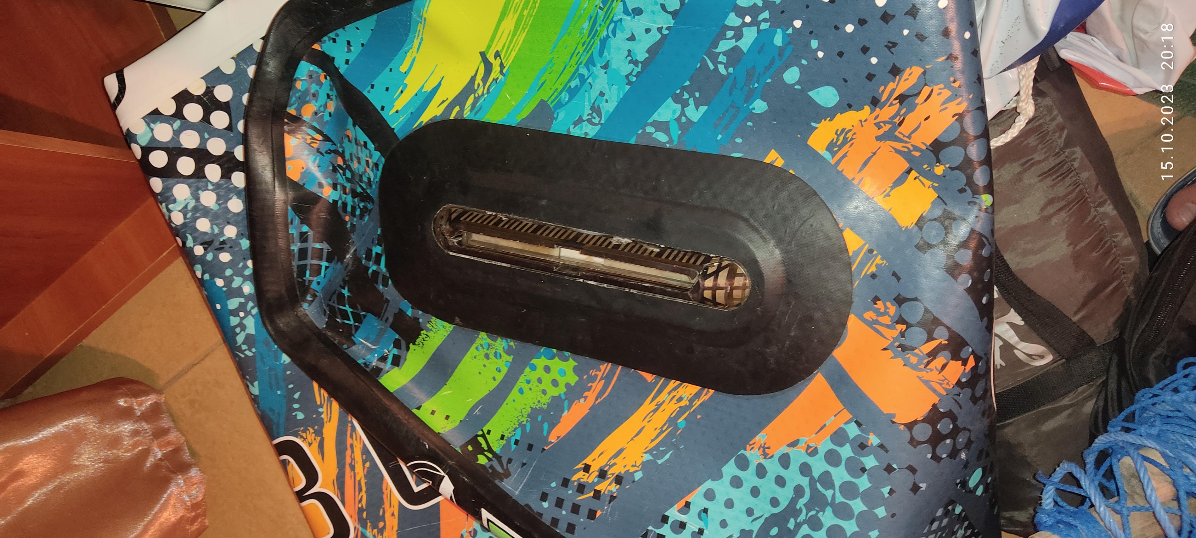

Команды, подскажите. Слопал колодец плавника на сапе. Купил новый колодец. Возможно ли как-то отклеить аккуратно эту черную резинку, которой приулеин колодец и вклеить на неё же новый?
Можно попробовать нагреть феном, но если она приварена, то никак.
Непрочитано 16.10.2023, 09:31
Благодарностей: 477
Тогда отрезать выпирающую часть. Зашкурить/выровнять и приклеить сверху.
Непрочитано 16.10.2023, 15:46
В случае трещин в колодце бывает проще его скрепить намертво с плавником. Например, две дырки насквозь и парочка нержвинтов, мы так делаем на прокатных.
