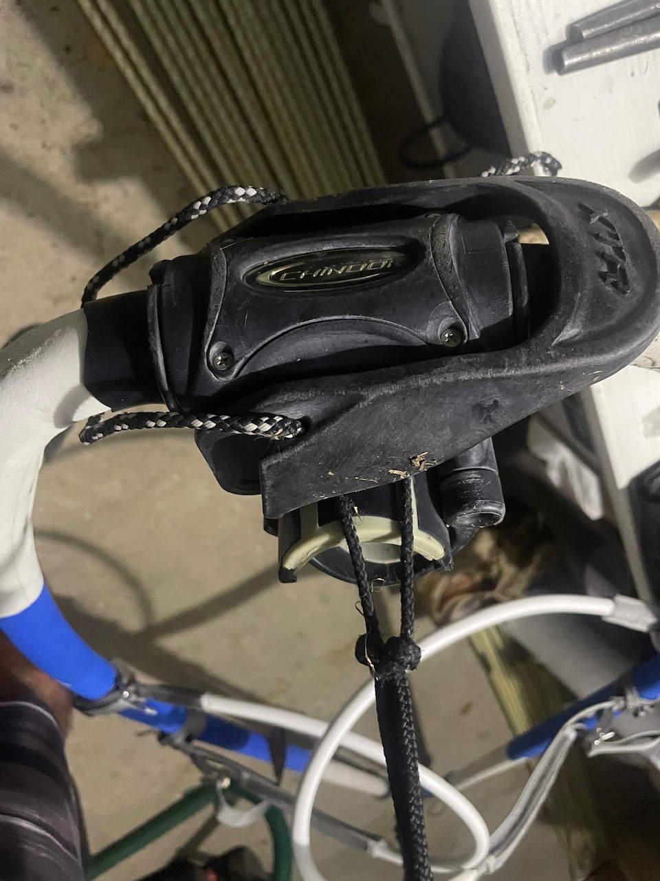

Всем добрый день.
Гик Chinook Pro-1 Alloy 185-247. Подскажите как производитель рекомендует крепить старт-шкот?

Фото оковки?
Непрочитано 28.04.2024, 19:31
Alex-der
А почему не устраивает вариант вокруг оковки петлёй(параллельно мачте)? Не болтается и не мешает делать водный старт.

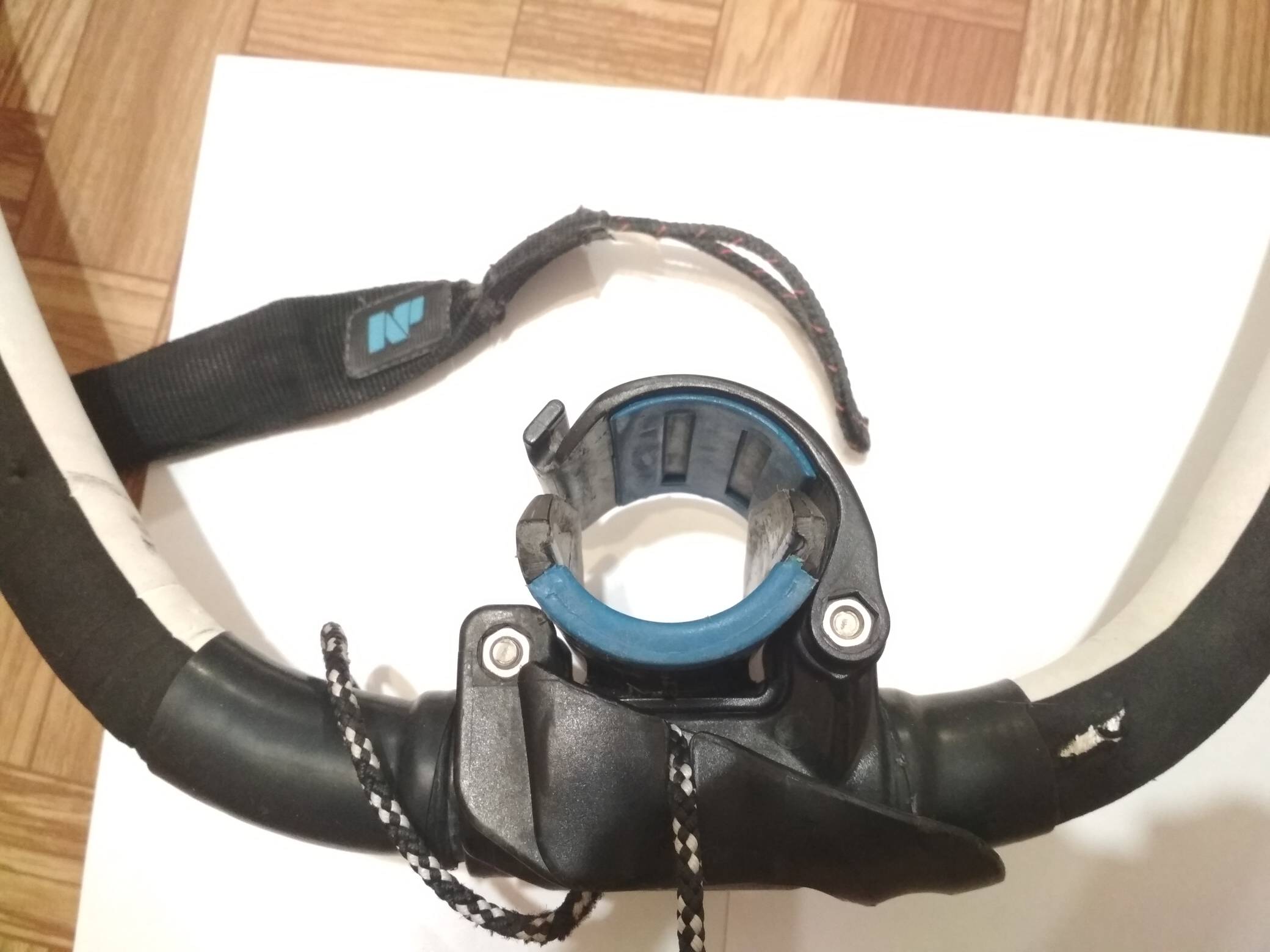

Вроде так

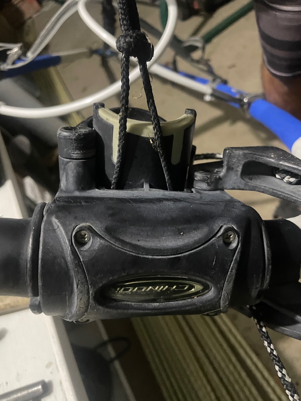

Вроде так
Спасибо.
Я думал про такой вариант, но в разных положениях паруса в воде старт-шкот задевает, то к скобу натяжения, то приливы головки. Я поэтому и спросил у сообщества какой вариант крепления предполагал производитель. Попробую как советуете.
У меня старт-шкот NP. Размера петли не хватит, чтобы прицепить таким способом. Придется делать вспомогательную петлю из шкотика вокруг шейки.

Так и у меня старт-шкот к доп.петле крепится
