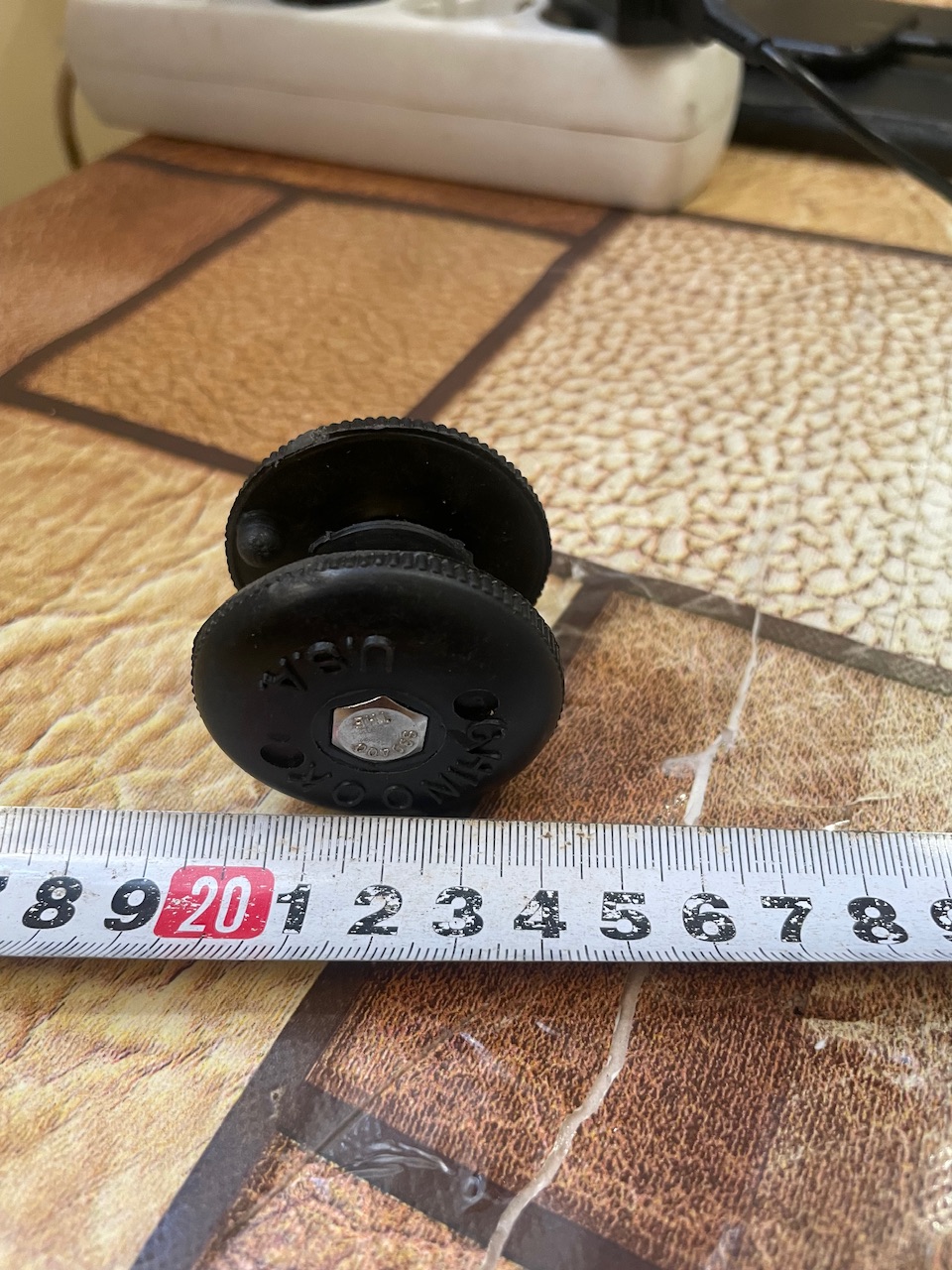

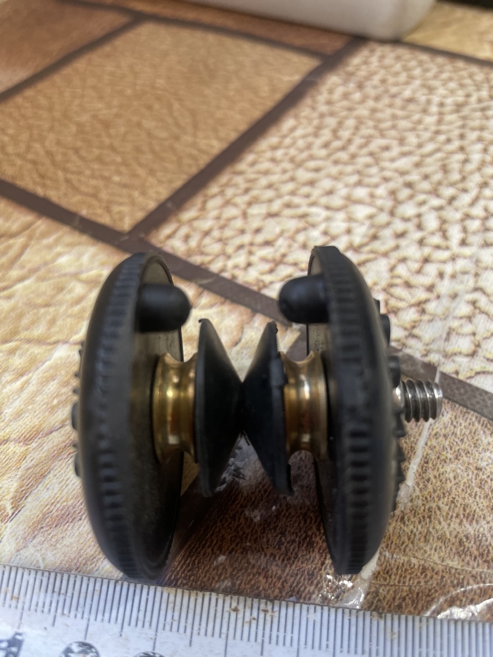

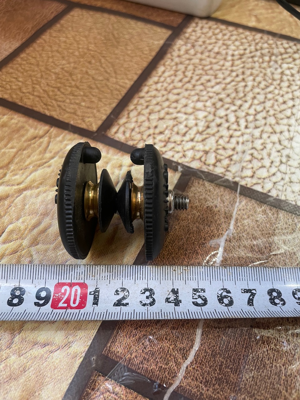

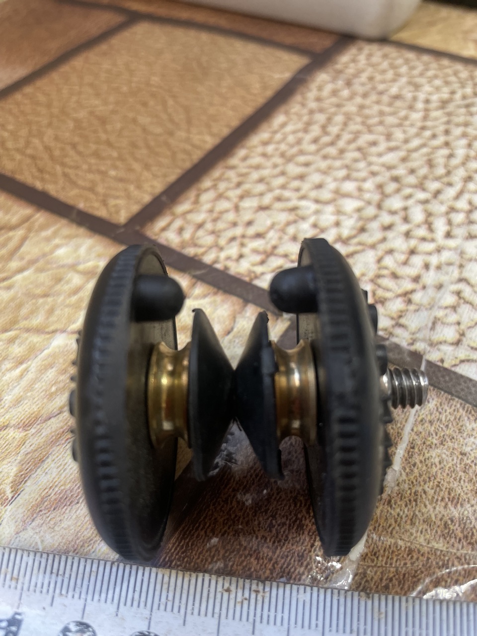

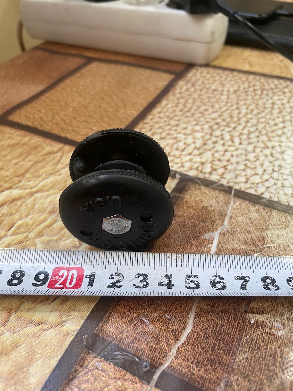

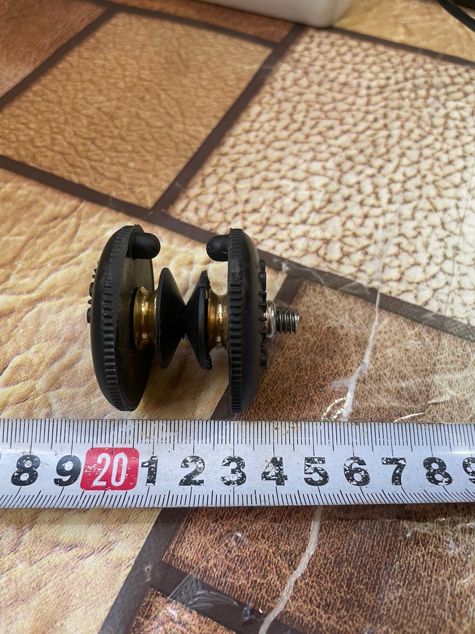

Dmitrii
Location: Tambov
Чертежа увы нет, может фотки пригодятся
Черное - пластик, втулки - латунь, болт м6 нержавейка
ID:	68485  Нажмите на изображение для увеличения
ID:	68486  Нажмите на изображение для увеличения
