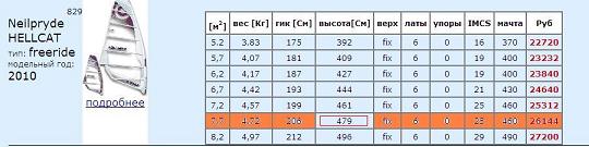

Вот и мне интересно как это парус по мачте длинной 479 насадили на 490 мачту ? Фото бы увидеть ?
