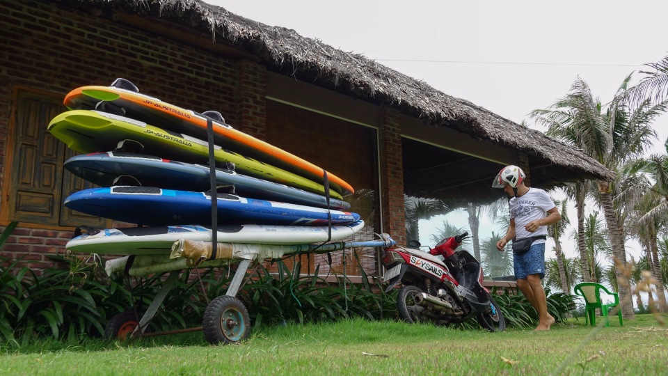

IZO вне форума Ответить с цитированием

Так возим
Вместо фаркопа, видел, шарнир колхозят

я сделал себе вот такой прицеп:
правда не для велосипеда, а для мотоцикла, а крепление вот такое
в общем как-то так))
если весть вопросы по конструкции - пишите, расскажу что и как делал.
Гениально!
Непрочитано 01.09.2018, 20:40
))) Макс, как всегда, довел идею до совершенства )))
Меня лично жаба задушит... Это ж полный комплект рангоута! Только если уже битый, но нет лишнего ))

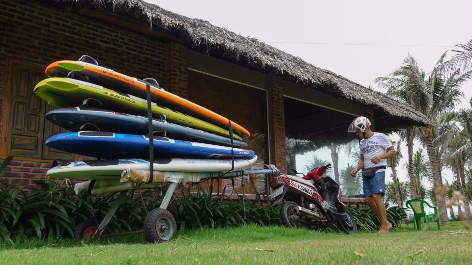

Непрочитано 02.09.2018, 13:48
Ахаха! Красава! Здесь все прекрасно, особенно номер!
там еще ведерко, как у дальнобоев висит))
