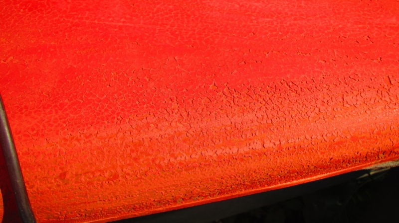

в последних топиках выскакивала тема МустангМ
достал старого Друга из гаража проветрицца - жив.
звенит секциями, шелестит парусом, только у него родная краска начала трескацца...
такая своеобразная шагрень, типо "красная хворь" сира Джораха.
шлифмашинкой берется тяжело, местами зачищаю до основы -
вопрос к знатокам: чем можно растворить или размягчить красную хворь перед шпаклевкой??
растворитель 646 не берет, шпаклевка авто "зелень" Noval Fiber micro
механические способы ясны и НЕ интересуют,
спасибо.

Это же доска из матрицы, верхний слой эпоксидка с красителем.
Растворитель для нее вроде еще не изобрели.
Непрочитано 20.08.2017, 10:08
Эпоксидка? Маловероятно. Серийные мустанги (какой нах мистраль?) делали на полиэфирке, отсюда и повышенная водотечность. Снаружи - щедрый слой гелькаута (или, как чаще говорят русскоязычные люди, гелькоута), тоже полиэфирного, естессено. Ничем не растворяется, тока механически удалять. После чего можно порасить в несколько слоёв краской на эпоксидной основе. Ну, это типо когда коту делать нечего...
Непрочитано 20.08.2017, 11:11
Смывка для краски не размягчит? Главное проверить, чтоб корпус не разжижило.
N-метилпирролидон хорошо различную краску разжиживает. Еще диметилформамид, но только в перчатках и только на улице. Все реактивы можно купить в м-не Ленреактив.

разумеется Мустанг, заклинило ))
насчет эпоксидной краски - разве только в виде грунта первый слой
это ближе, слой стекловидный, толщиной около мм.
N-метилпирролидон - даже и не слышал. была идея активировать старое покрытие растворителем, однотипным с Новаловской шпаклевкой. попробую
у меня живет в гараже еще один старый Дружище - Понтик.
у него весь корпус из толстого литого пластика, лечу от поездок в Карелию грубой шпаклевкой со стекловолокном и финишной тонкой.
лягут ли оне на кожу Мстанга? или не заморачиваться и чем-нибудь жидким типо
Грунт акриловый с отвердителем JetaPro
от 492 руб./комплект
В наличии Опт / Розница 15.08.17
Обладает высокой заполняющей способностью, хорошей адгезией к поверхностям различного рода, отличными изоляционными свойствами.

шпаклевка непрочная, где слой будет толстый, лекго скалываться будет от минимальных ударов твердым.
Подобрать химию, которая бы сняла гелькоат, но оставила неиспорченной доску - сомнительно.
Я бы наверное лучше взял ленточную шлифмашину (вибрационная, которая на фото, тут вообще не вариант!) и ей снял эту шагрень. Как вариант - лепестковый диск на болгарке (только болгарка обязательно с регулировкой оборотов), или орбитальная шлифмашина.

по поводу скалывания толстых участков шпаклевки и профессиональной шлифмашинки 100% согласен
спасибо, я надеялся химией заменить механику, косметикой хирургию...
"...Ну, это типо когда коту делать нечего..."))
попробую, по результатам отпишусь

На палубе оставь шагрень, как нескользячку :)
