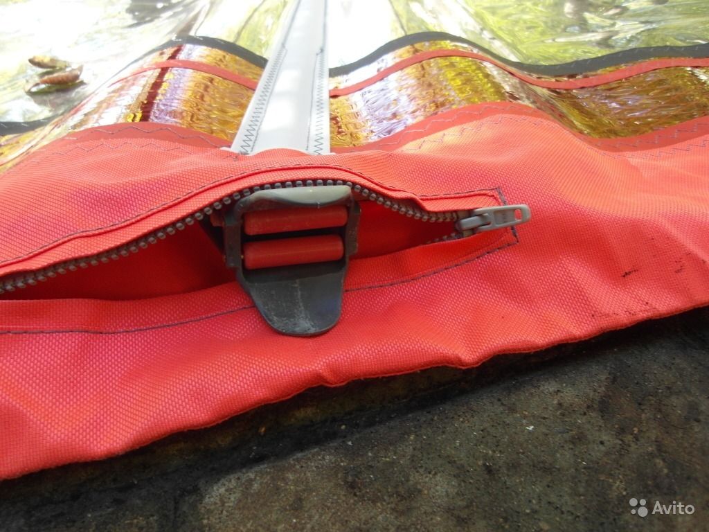

Подскажите пожалуйста по камберам в парусе NP V6 6,5.

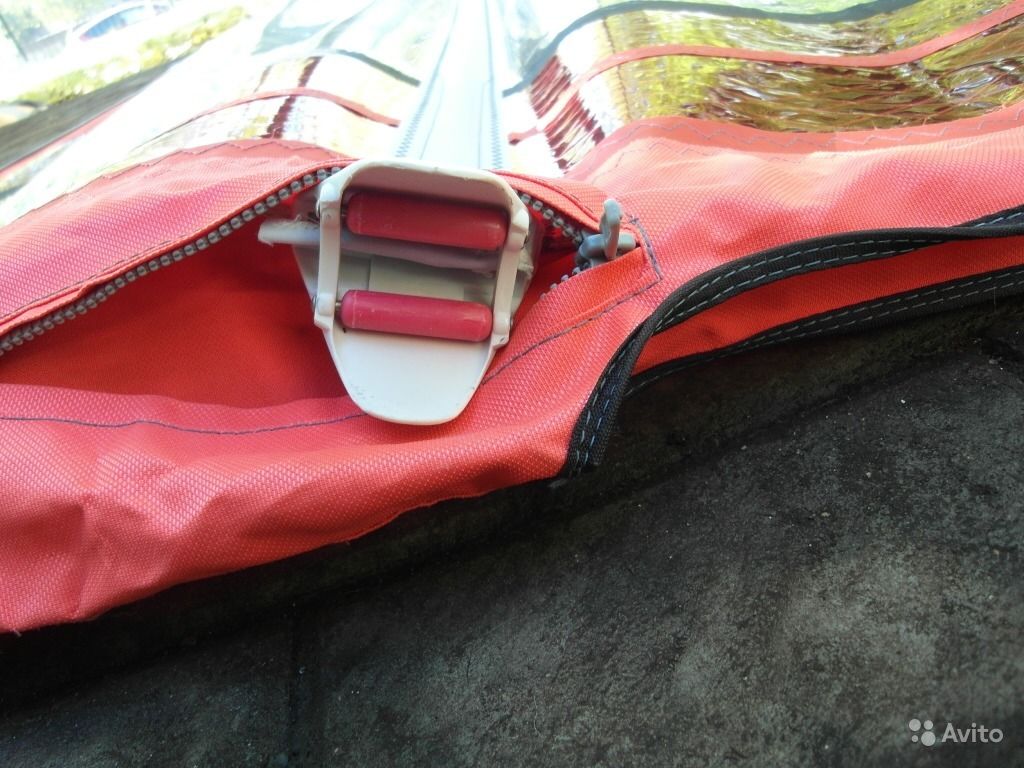

Дело в том, что недавно один знакомый опытный виндсерфер сказал мне, что на этих парусах ломаются камберы. Щёчки отламываются и потом новый камбер "не найдёшь".
Я покупал этот парус б/у и в нём установлены камберы разных цветов. Т.е. один из них, получается, уже заменён.
Вопрос: действительно ли такой недостаток у этой модели?
Может быть камберы стоит как-то упрочнить, пока целы?
Этот парус буду использовать с мачтой NP X3 460.

Аккуратнее при набивке паруса, фиксируйте шкотовый угол, перед тем как вставляете камбера . У меня на H2 9.2 за пять лет , раза два шкотик рвался, один раз блочки разлетелись, а камбера пока , тьфу-тьфу живи
Непрочитано 07.04.2017, 08:31
Благодарностей: 477
За 7 сезонов использования V6 7м, камбера целы, хотя как то концевик латы ломался. Вообще отличный парусок. Камбера ставлю и снимаю по аналогии с рейсовыми парусами, т.е. при поддержке шкота.

А, что им будет, на Н2 камбера хрен когда поломаешь. В этой ситуации, как правило, ломаются латы.
На Н2 и V6 разные камбера, на V6 они хлипкие и могут располовиниться(треснуть пополам), но это в основном происходит от неправильной набивки паруса. У меня V6 8.5 был основным парусом сезонов 6, менял 1 камбер и пару лат из-за того, что по началу катался на недобитом парусе.

В прошедшую субботу опробовал парус в Выксе на пруду Запасном. Всё нормально. Да, набивал аккуратно, со шкотиком и гиком. Каких-то критичных напрягов в камберах не заметил. В собранном парусе осмотрел и пошевелил рукой камберы через расстёгнутые карманы - у нижнего камбера щёчки даже с зазором относительно мачты, упираются только ролики (в обоих положениях). У верхнего камбера одна из щёк касается (в зависимости от галса), но не сильно, такого напряга, чтобы сломать, не заметил.
Правда, на воде, камберы перещёлкиваются не всегда чётко, не всегда сразу занимают крайнее положение, как бы недопереключаются немного.
Жаль, поленился сфотографировать - насколько я понимаю всё получилось нормально с профилем. И пузо есть и отвал. Вполне устраивает! Парус такой, как я и хотел. В тот день только на нём и катал.

Под защёлкой упор с резьбой, его либо вкручиваешь уменьшая длину латы, либо выкручиваешь.
