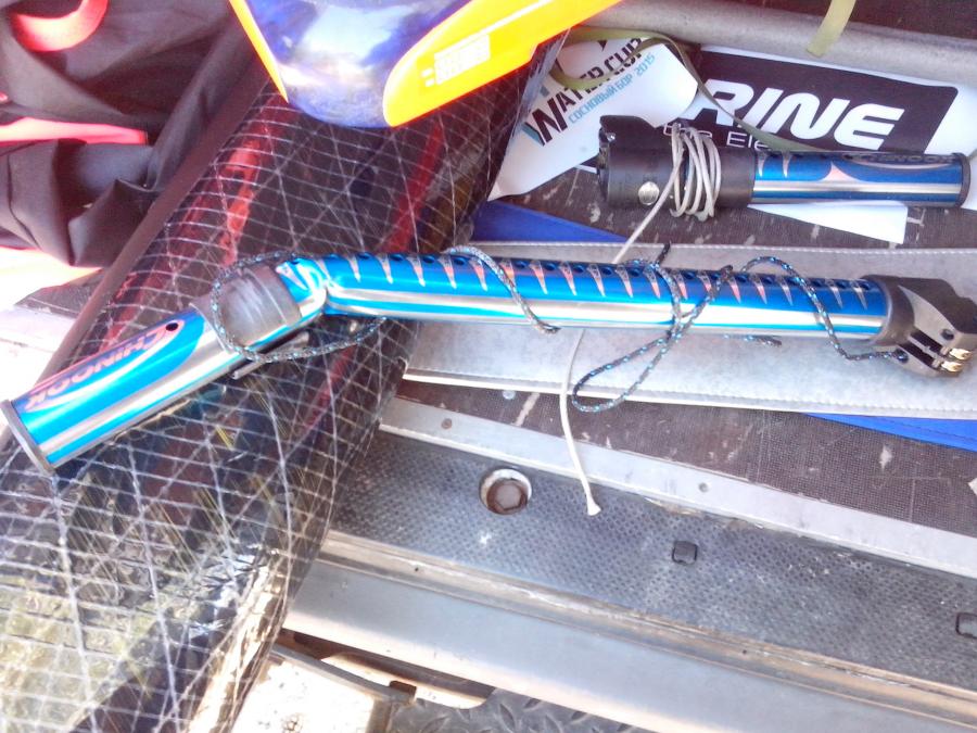

Какие учебные паруса... ))) Мой друг, тут речь о формуле, там нагрузки совершенно эбонические. Единицы способны набить парус руками, мельницы ломаются.
Это новый чинуковский удлинитель, первый раз вставленный в 12.0. Надежный, хороший металл, один из лучших. Попробуйте повторить на учебном парусе - я гарантирую, что парус разорвется или мачта лопнет раньше.
Всякие варианты со скотчем и тп в данном случае не отличаются от "соплями замазать".
