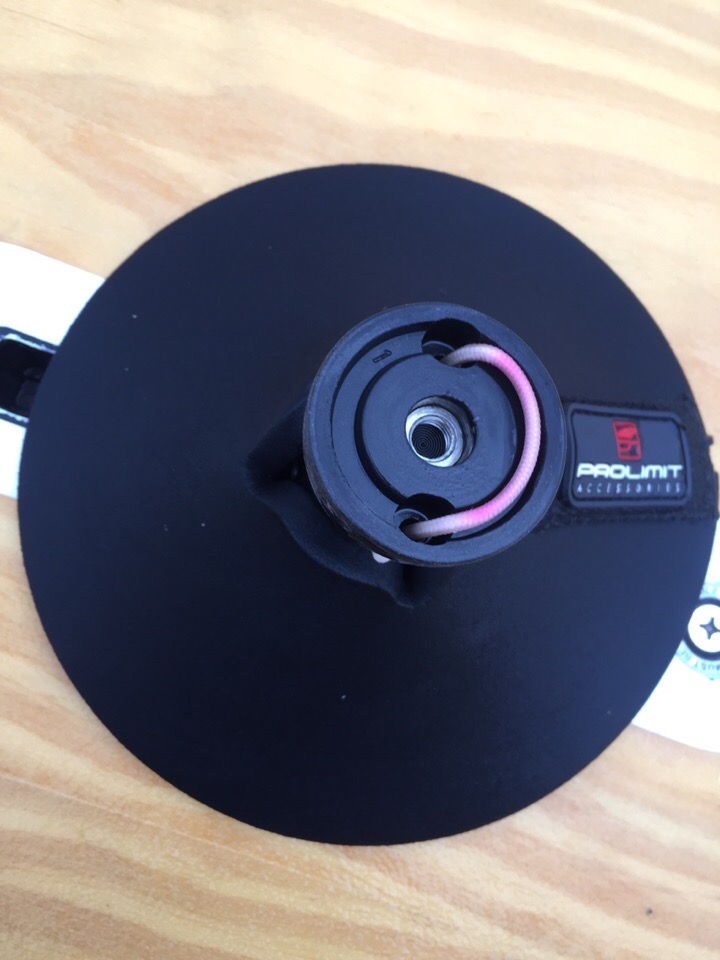

Сегодняшнее открытие карельского серф-сезона ознаменовалось тренировкой МЧС и экстренных служб города.
Условия достаточно суровые, примерно +8/+8, ветер ССЗ порывистый, вдоль берега в глубь озера Онего (длина130км).
Метрах в 500 от берега после третьего галса у товарища сломался шарнир. Заметили не сразу. Товарищ на воде подошёл, узнал что случилось, что тот решил не бросать парус и выгребать к берегу сколько сможет и что уже замерзает. Погнал на берег вызывать помощь. Вызвали МЧС т.к. было не понятно насколько адекватно было состояние терпящего бедствие и на сколько его хватит в ледяной воде.
Надо отметить, что МЧС было на берегу минут через 15-20. Ещё минут через 5-10 на воде было три катера. К счастью серфер сам догрёб до берега и вышел на сушу невредимым. Врачи проверили состояние, МЧС сняли показания, уточнили нет ли больше пострадавших и отпустили. В общем всё достаточно чётко. Серфер был в сухом гидрике Prolimit Hidrogen 2014, с толстой флисовой поддёвой, боты ION Ballistic 6,5мм. Это позволило барахтаться в ледяной воде примерно 40 минут и по итогу на адреналине ему было уже не холодно.
Виной всему послужил шарнир (на фото). Он не сломался, а просто болт взял и выкрутился! Визуально неисправность этого узла ни как не оценить. Разве что увеличенный зазор между чашкой и опорой, но это не бросилось в глаза. Страховочная стропа шарнира в данном случае не работает.
Рекомендации обладателям таких шарниров - проверить затяжку болта шестигранником, сняв крышку с чаши!
Всем безопасной каталки!

У меня было такое. Хоть и другой шарнир, но суть таже - европин стал выкручиваться.
Заметил на берегу перед выходом.
Перебрал потом оба шарнира и посадил эту резьбу на клей.

А контрагайка там не предусмотрена? Если нет, то этот шарнир путь к смерти.
Непрочитано 15.05.2019, 19:39
Вообще непонятно, как такое могло держаться чисто на одной закрутке. У меня была аналогичная система на монолыже (самодельная, снизу просто гайка) и это откручивается за пять минут. Дело в том, что когда мачта лежит, возникает гигантский рычаг и одновременно нажим на резьбу (через согнутую резинку). Не помогает даже фиксатор резьбы. Если гайка снизу может вращаться, и чем-то законтрена на стержне, тогда оно все держится. Рычаг крутит стержень, но гайка не зажата и крутится вслед за ним. Тут, видимо, тоже предусмотрена свобода нижней гайки, но чем-то зажало ее.
....Если гайка снизу может вращаться, и чем-то законтрена на стержне, тогда оно все держится.
...Тут, видимо, тоже предусмотрена свобода нижней гайки, но чем-то зажало ее.
Если шарнир на базе резинки типа powerjoint, то там никакой свободы гаек нет. Независимо от того европин сверху, или американская чашка. Обе гайки M8, и нижняя и верхняя, наглухо залиты в резину. Иначе это ни затянуть, ни разобрать не получилось бы.
В случае пина прокрутка идёт удлиннителя на самом пине, в случае чашки последняя крутится на болту крепления чашки.
Если резьба зафиксирована с гораздо большим усилием, чем вышеупомянутые штатные места прокрутки, то проблем быть не должно.
Если резьбу посадить на хороший анаэробный фиксатор, то её потом хрен открутишь.
Непрочитано 16.05.2019, 12:44
Общие случаи ты верно описал. Но на фото в топике непонятно, где же то самое свободное вращение должно происходить. Там не евро-пин, нижняя гайка залита в шайбу, а шайба явно не имеет свободы, поскольку пазы для шнурка совпадают с закраинами. Если оно, вращение, там как-то предусмотрено, то пусть asmaster это глянет и скажет, интересно.
Евро-пин шарнир очень ловко раскручивается, когда парус лежит. Вращения в пине нет или оно не помогает, рычаг огромный. Если, например, новичок будет тащить мачту против часовой, выводя наветер, то после пол-оборота резьба уже стронется, а дальше дело случая, доедет он на таком или нет. Прокручивание в щели европина поможет, только если парус стоит вертикально, если сразу поднять парус, а не таскать по доске. Это не всегда у них, у новичков, получается, опять же песок может вмешаться. Так что и в этой конструкции лучше, если есть дополнительная свобода вращения в нижней части шарнира. Если ее нет, жди сюрприза.

Там не факт, что шарнир Prolimit. На фото видна только защитка, а это отдельная штука.
У меня Prolimit рассыпался похожим образом. Только он с европальцем был. И не просто выкрутился, - там верхняя гайка, запаянная в резинку BOGE, лопнула.
К слову, буксировать и без веревок можно. Просто бедолага держится одной рукой за заднюю петлю "буксира", а второй - за заднюю петлю своей доски. Я так тянул.

Ни как не могу добраться до человека и его шарнира. Но из разговора по тлф понял, что он просто затянул болт до упора и всё работает и вращается. Там на болте видна резьбовая часть, болт закручивается, а на оставшейся без резьбы части чашка свободно крутится. В общем без реальной фиксации резьбы всё может повториться.
